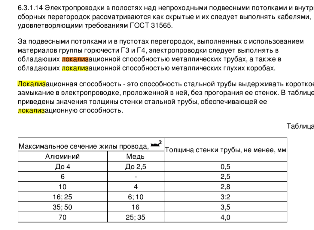

strider1978 написал 07.05.2026 в 19:40
без локализующей способности
А она востребована для проводки 1.5-2.5 кв.мм под защитой автоматов В10-В16 и УЗО 30мА? Или всё-таки для этих сечений в графе толщина стенки трубы указано "не нормируется"(

ВТБ! написал 07.05.2026 в 21:15
А она востребована
Востребовано - сделать нормально. Чтобы работало и не сгорело. Все эти
"не нормируется"
- разговоры мутных прорабов и пр. шушеры.

strider1978 написал 07.05.2026 в 21:26
Тогда укажите норму, в которой указана толщина стенки стальной трубы.

ВТБ! написал 07.05.2026 в 21:37
укажите норму
Норма очень простая. Самая тонкая-хлипкая труба ВГП какую толщину стенки имеет? Зачем возиться с рукавом, который гнётся как сопля, который непонятно как крепить, в котором не перетянуть провод если что?

strider1978 написал 07.05.2026 в 21:45
Вообще то для электромонтажа не используют ВГП Есть стальные трубы для электропрводки. они дешевле в разы, и не обладают избыточными свойствами.
Screenshot_20260507-223642
См выше.

Цитата: Толщина листа стали, который сворачивается в тонкостенную трубу – от 0,2 до 0,3 мм. Эти заготовки сначала соединяют плоскими шайбами с болтами, затем готовое изделие оцинковывают. Цилиндрическая форма получается на автоматических линиях, оснащенных лазерными установками для контроля качества шва после выполнения аргоновой сварки. Таким образом с производства выпускаются герметичные, надежные и устойчивые к воздействию химически активных сред, металлорукава. Кстати, согласно принятому своду правил электроустановки толщина стенок металлических труб нигде не нормирована. Некоторые «умельцы» даже монтируют проводку в водогазопроводных трубах, так как такие трубы имеют толстые стенки, которые не прогорают при коротком замыкании. Заметим, что условие о достаточной локализующей способности, в случае возгорания, выполняется. Однако, выполнение одного очень важного правила такая установка точно усложняет – проводка должна быть заменяемой.
