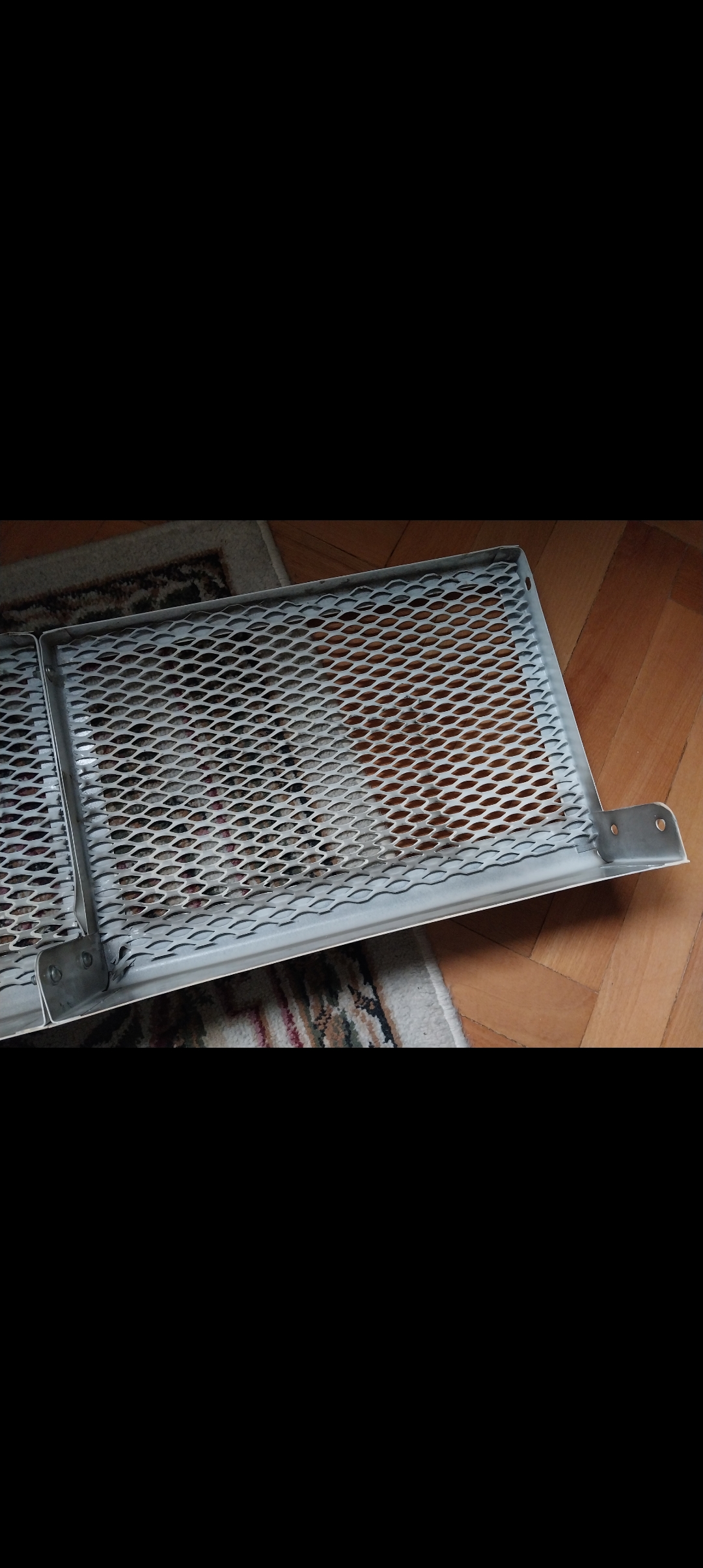

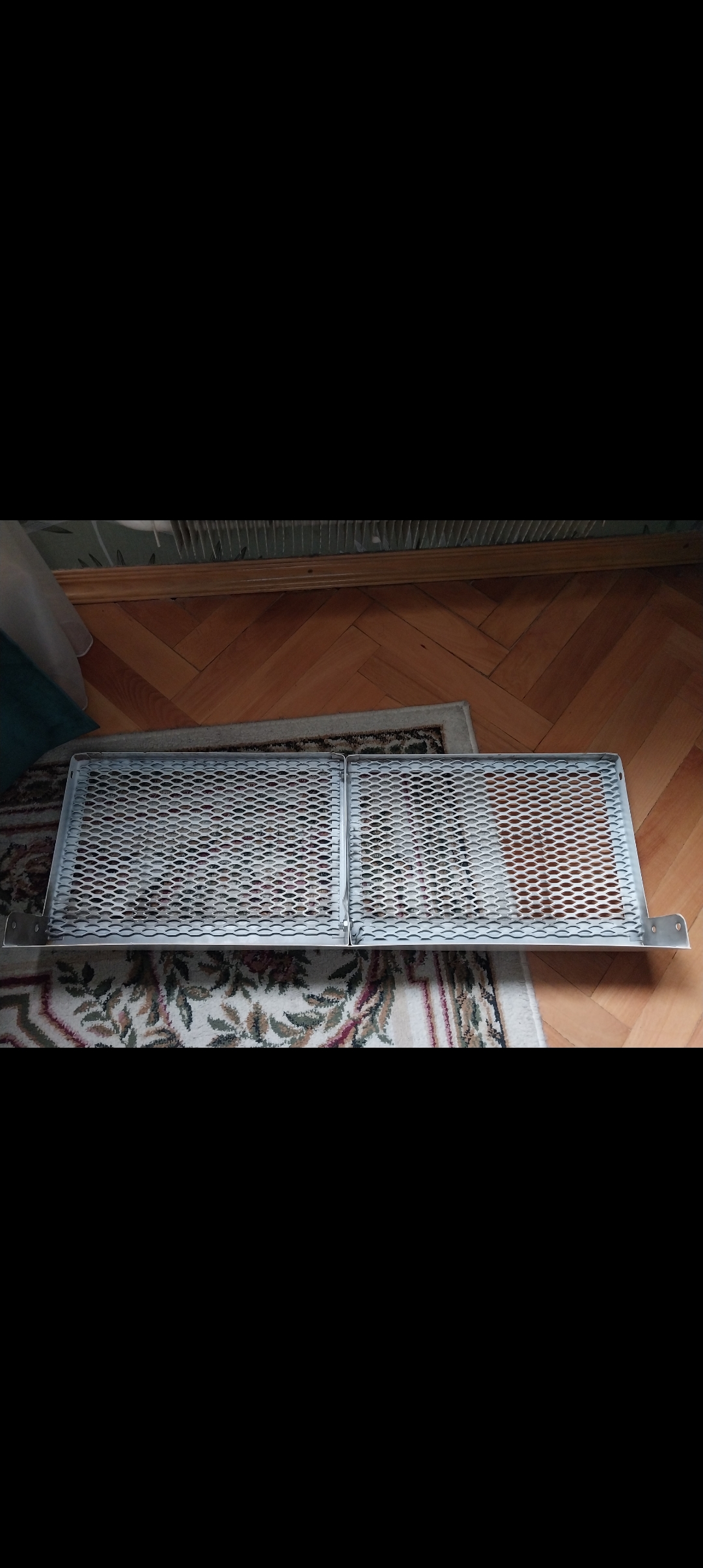

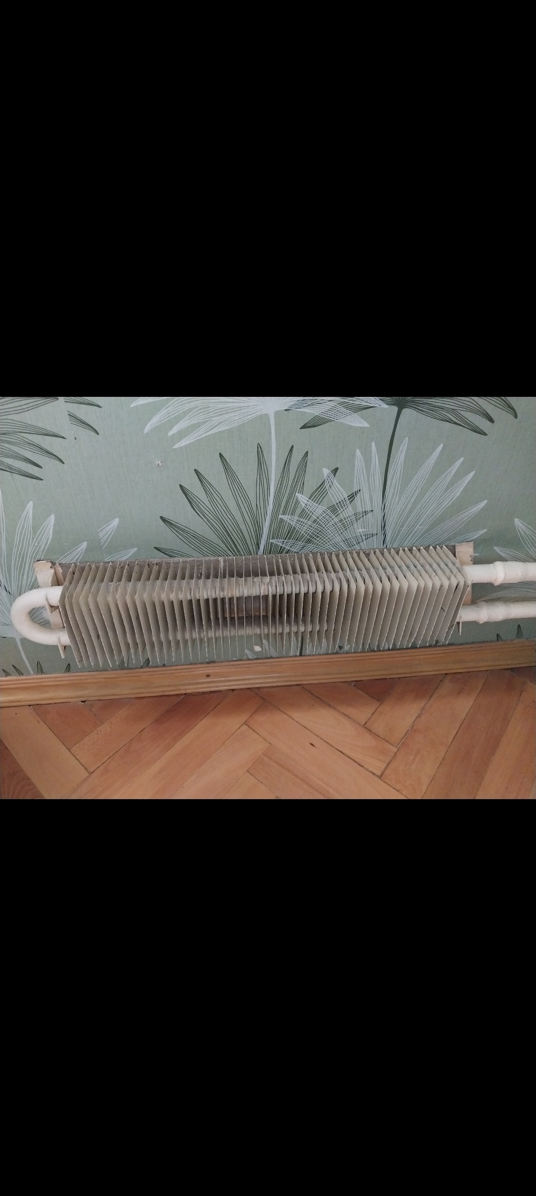

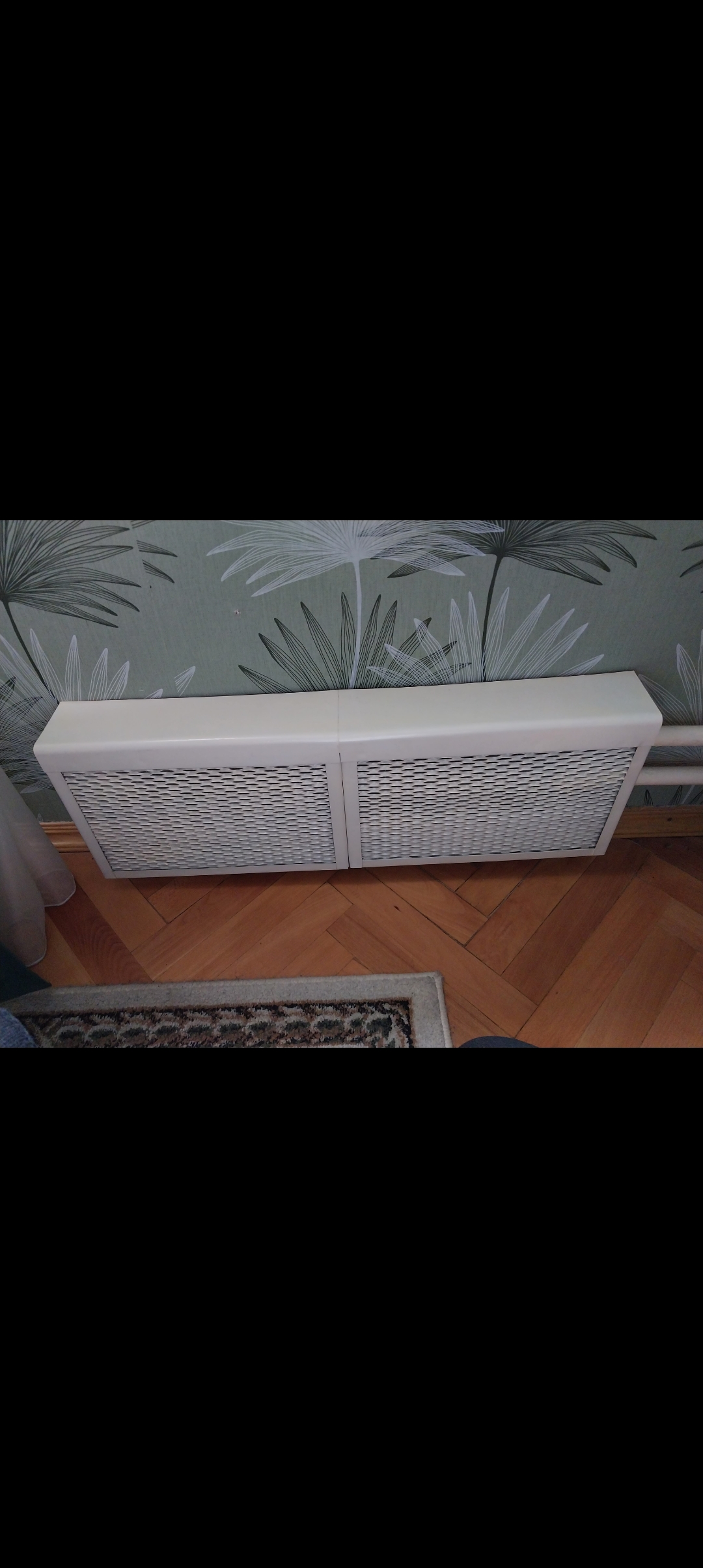

> Добрый день, уважаемые мастера, прошу вас проконсультировать как надежно закрепить крышку от батареи, чтобы она не падала, сейчас она просто лежит на батареи.См.Фото

26.04.2026 в 16:03:43
Слева и справа на верхней части есть по бокам загибы с отверстиями. Вот под них и делайте кронштейны, которые прикрепите к стене.

26.04.2026 в 16:08:34
Крючки в стену закрутить.

26.04.2026 в 16:10:20
zigmund,  Экран бестолковый - сверху нет решетки для выхода воздуха. Радиатор будет греть на 50 % Говно короче.
pool написал 26.04.2026 в 16:03
Две консоли из уголка

Сообщений: 666
26.04.2026 в 16:32:20
Неплохая заготовка для безумного маньяка-сверлильщика.. Я про сплошную крышку экрана..
Сообщений: 139295
26.04.2026 в 16:35:38
kolokol888 написал 26.04.2026 в 16:32
Фрезеровщика, или лазерного резчика
По уму этот экран должен быть сделан ровно наоборот - сплошной фасад и сверху сетка.

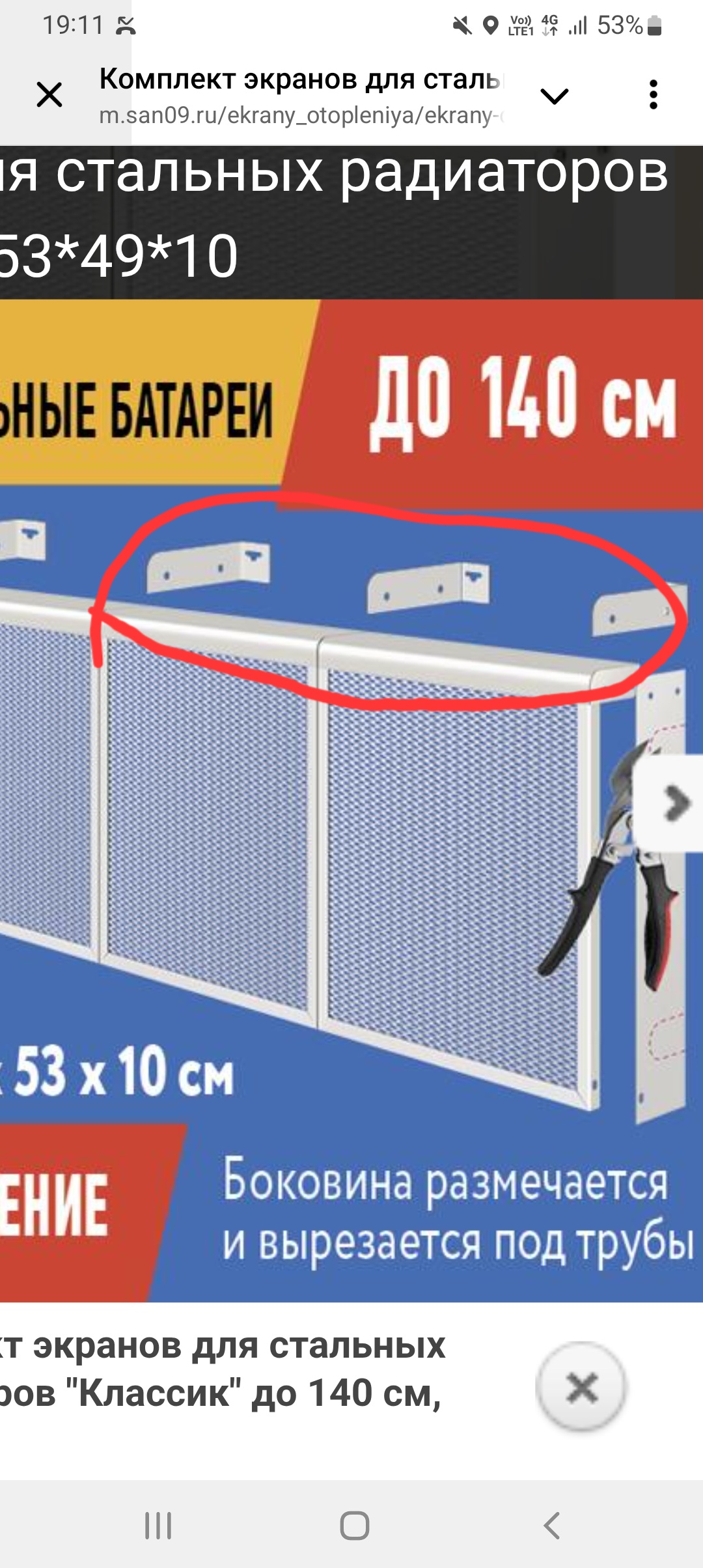

26.04.2026 в 16:54:09
Слева и справа на верхней части есть по бокам загибы с отверстиями. Вот под них и делайте кронштейны, .....
Какие именно кронштейны? Можно фото для примера?

Сообщений: 197
26.04.2026 в 17:18:53
zigmund написал 26.04.2026 в 17:05
фото для примера
https://yandex.ru/images/search?text=экран%20на%20конвектор%20отопления&parent-reqid=1777213103134425-15071401453648974598-balancer-l7leveler-kubr-yp-sas-182-BAL&from=tabbar

26.04.2026 в 19:13:27
Найди написал 26.04.2026 в 17:18
Получается типо такие кронштейны нужны?Screenshot_20260426-191107_Telegram
