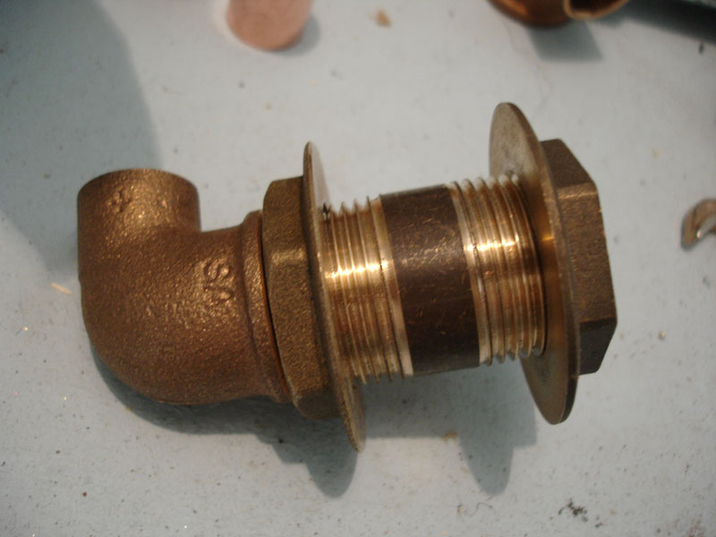

В ванной стены из двойного слоя ГВЛВ 10мм. Там, где предполагается устанавливать смеситель под ванну, с другой стороны дополнительно подшита влагостойкая фанера. Существуют ли водорозетки, которые устанавливаются насквозь и каким - либо образом закрепляются. Все, что нашел, это вот, на рисунках. Поделитесь секретами, если не сложно :)

Водорозетки oventrop для мет.пласт трубы Арт 151 73 43
Принцип монтажа-наличие наружной резьбы 3/4 и внутренней 1/2 .Делаеться отверстие в стенке из ГВЛВ и водорозетка зажимаеться контргайками 3/4 с обеих сторон,но цена в 19,60 евро за штуку не всех порадует смотреть можно здесь http://www.rus-import.ru/sale/oventrop/Oventrop_Combi.pdf

Я понял - просто нужны две трубки с наружней резьбой 3/4, и внутренней 1/2, и с их помощью это все провернуть.

Совершенно верно,для меди я выходил из этого так брал водорозетку 15 х 3/4 и в нее вкручивал футорку VIEGA с нар 3/4 и вн. резьбой 1/2 и зажимал контргайками

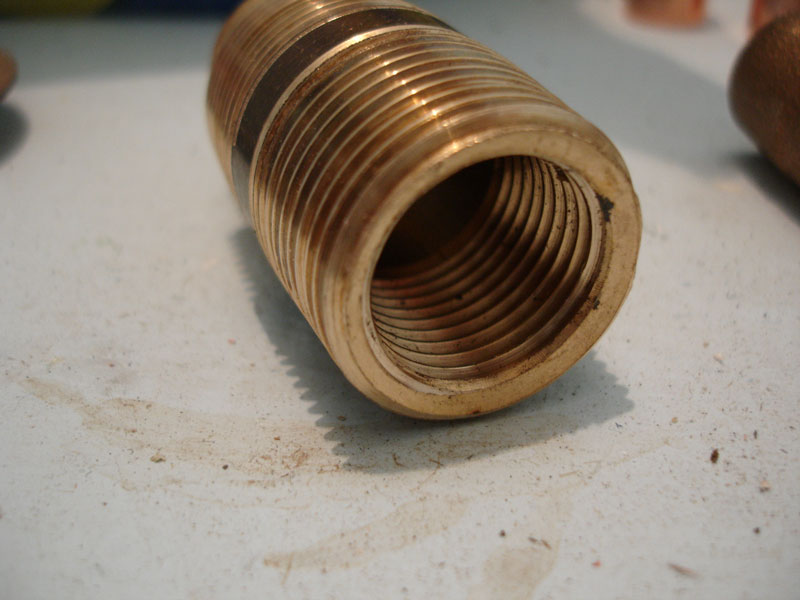

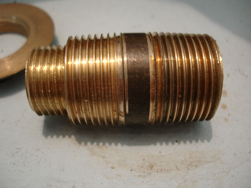

нашел на рынке так называемые латунные удлинители 1/2 папа-мама, внешний диаметр, как раз под нарезание 3/4 резьбы. Будем резать клуппом, а потом гайки и все пучком :) Попутно вопрос - а можно паять резьбу? Имею в виду взять два фитинга, на резьбу флюс, закрутить, но не до конца, разогреть и к щелке припой как обычно.

20.05.2007 в 23:28:26
Купил детальки и клуппом их доработал. Как считаете, работоспособная тема или давлением может по резьбе порвать?

21.05.2007 в 00:05:10
Konstantinn написал : Как считаете, работоспособная тема или давлением может по резьбе порвать?
Это ж какое д.б. давление? :)
