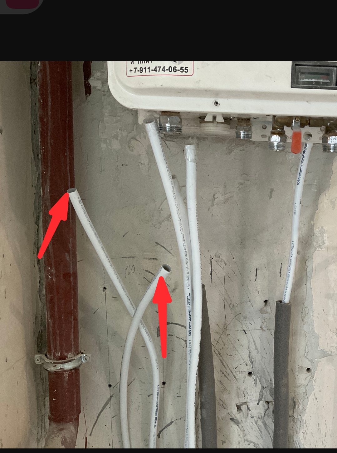

Anna5555 написал 26.05.2026 в 12:12
Screenshot_20260526-131802
А длины труб хватит?)

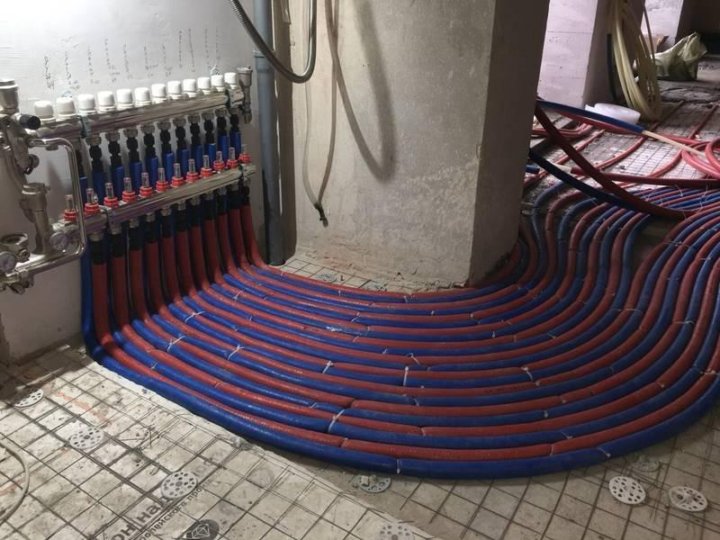

BV написал 26.05.2026 в 12:59
Это к вопросу сначала думать, потом делать...
Поздно было раньше выходить. Портак налепили знатный. Хотя в презентациях красота неописуемая 62ebe072f80487366944e55a-1
Сообщений: 139842
26.05.2026 в 14:02:09
sanya1965 написал 26.05.2026 в 13:44
Где имено здесь, на фото водяных теплых полов, сделано неправильно?
Ну допустим, если стяжка 100+ мм? Просьба по пунктам перечислить...
