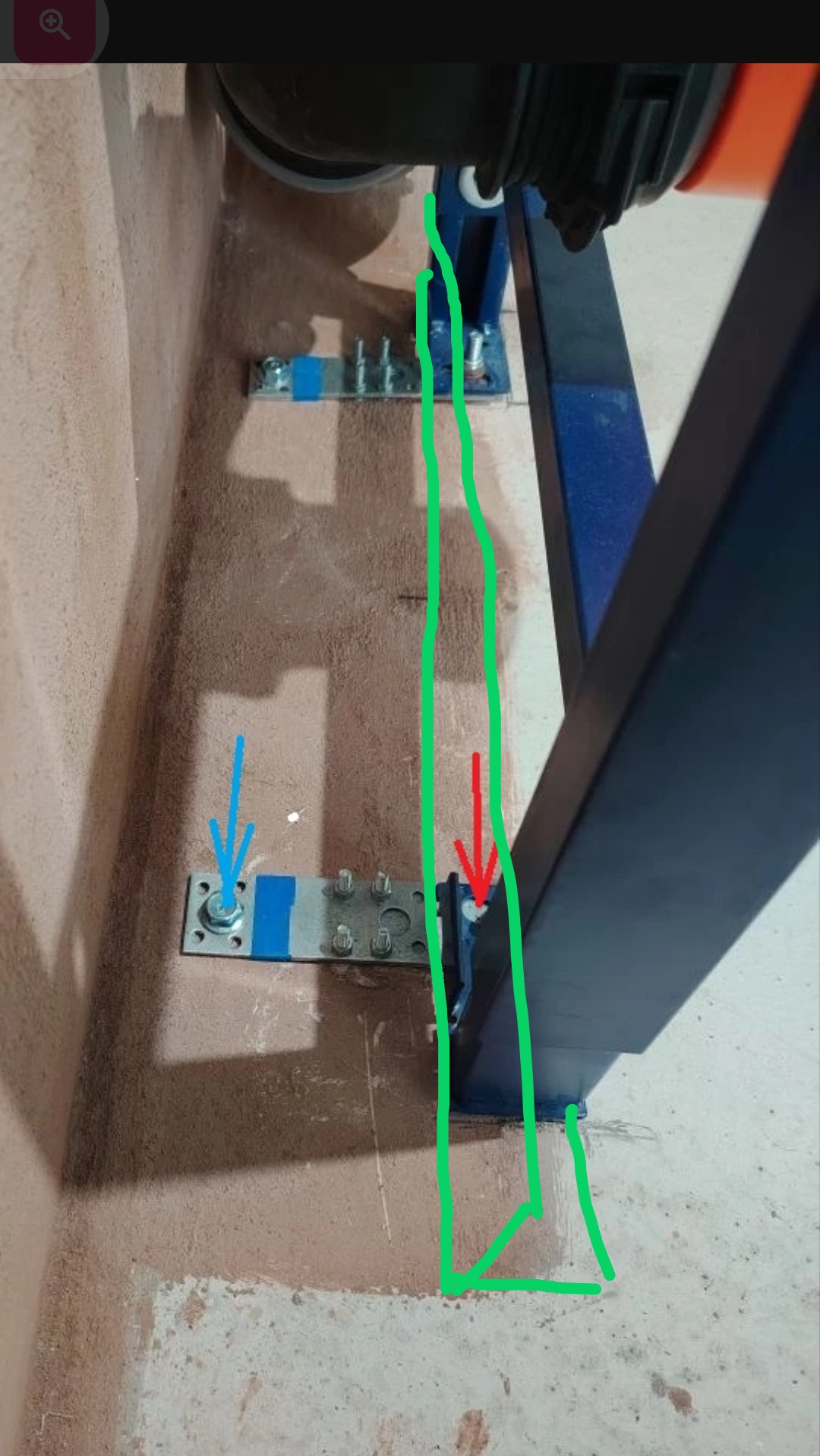

Если регулировки рамы по высоте хватает, то можно смонтировать на плиту перекрытия.
Инсталляцию не снимешь, не подвинешь.
ВТБ! написал 26.05.2026 в 10:49
Это будет несколько надёжнее, чем на "пирожок" из пенопласта, труб и неизвестно какого ЦПС.
Берем стальной уголок с шириной полки, чтобы на нее встала нога инсталляции, и длиной по ширине короба и хоть на самую дохлую стяжку можно поставить. И даже если трубы внизу - уголок можно просто приклеить к стяжке.

BV, а можете фото вставить? Чтобы нагляднее что вы имеете ввиду? Пожалуйста !!!

ВТБ!,  а при чем здесь высота инсталляции? Хоть на 3 см в высоту ее подними, хоть на 5=это же по вертикали. Чтобы нижними ножками в плиту перекрырия попасть: это нужно инсталляцию по горизонтали от стены вперед на см 30 выдвигать. Так она у меня полванной займет ;-)

калямба, спасибо за фото: очень наглядно. Получается за счет этой метал пластины вы шурупы короче взяли? А тот большой болт сзади: там где труб точно нет?

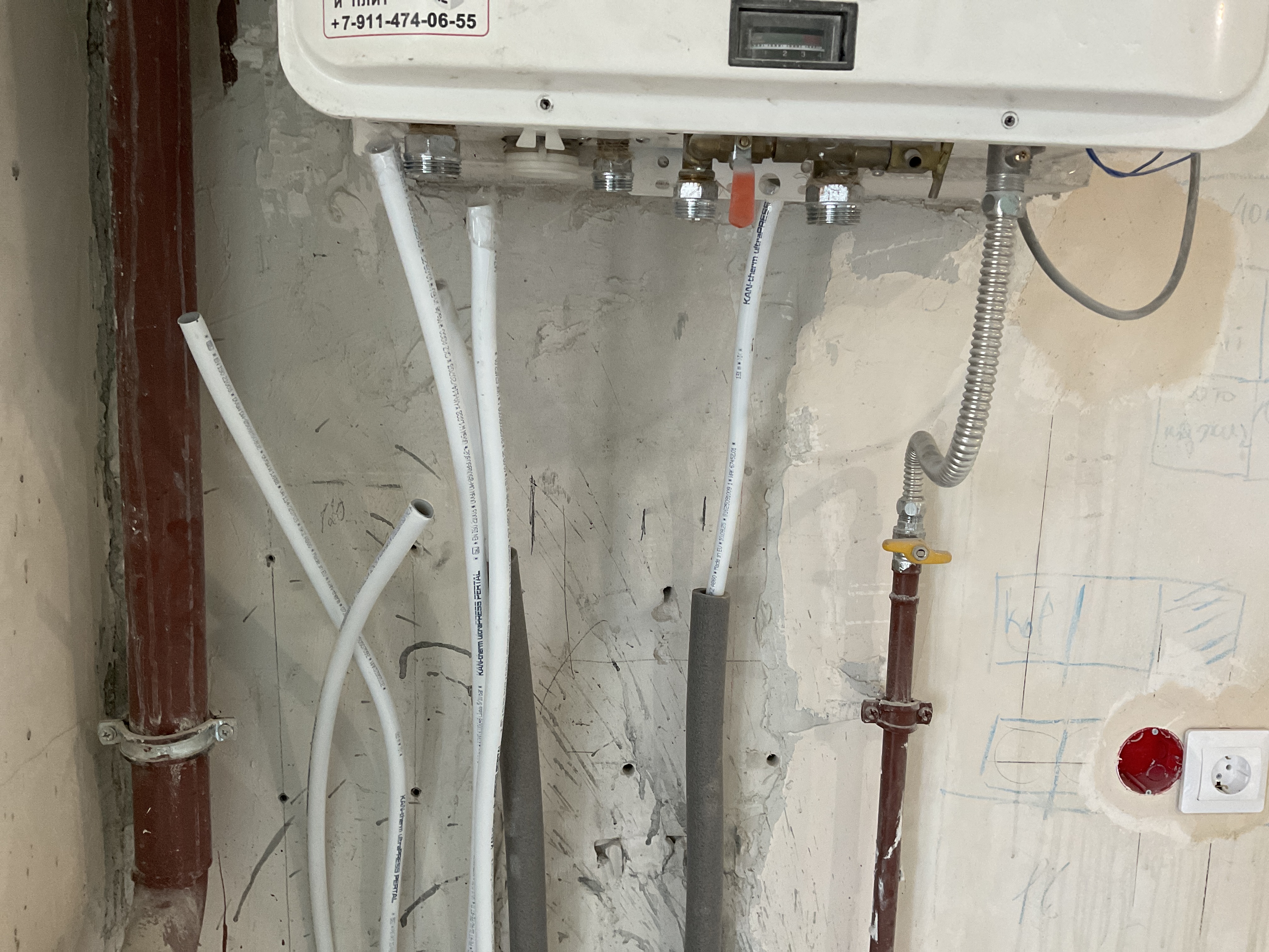

Это к котлу трубы пойдут как я понимаю: не тонковаты?!?

Anna5555 написал 26.05.2026 в 11:54
Красная стрелка штатное крепление (вероятность попасть в трубу) Синяя - труб точно нетИнсталл3

Anna5555 написал 26.05.2026 в 11:51
А на 15 см хватит? Некоторые можно, некоторые нет.
Выше Вы обозначили проблему, что ножки инсталляции попадают на штрабу. Что тут выдвигать? Только опоры вниз. :)

Anna5555 написал 26.05.2026 в 11:48
У меня нет фото. Это просто - уголок кладем на стяжку, на уголок ставим инсталляцию. Вертикальная полка уголка за ногами инсталляции. Все. Далее каркас для обшивки. Внизу профиль присверливаем, или приклеиваем к горизонтальной полке уголка.

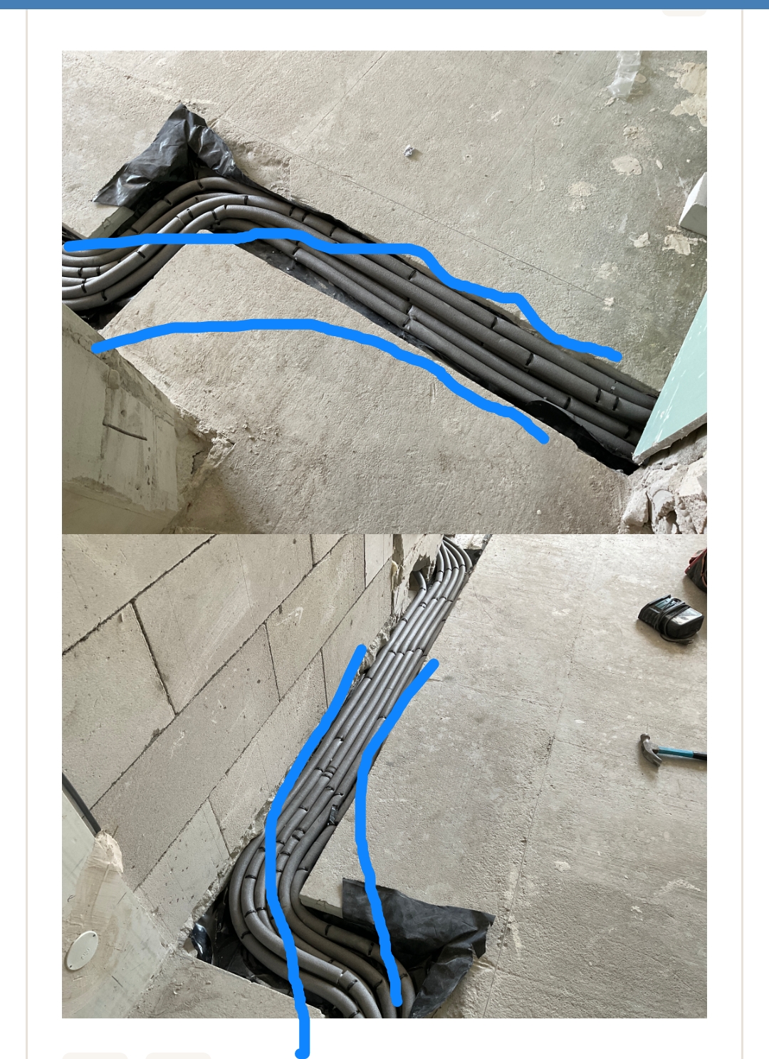

Anna5555 написал 26.05.2026 в 12:09
Screenshot_20260526-124416
Screenshot_20260526-124322
Anna5555,  Риторические вопросы )
Что помешало сантехнику скруглить угол штроборезом или перфом, и разложить трубы в один слой (а не на валить в кучу) , чтобы потом при заливке над трубами было 4см стяжки?

Или что мешало провести трассу без прямых углов плавными поворотами без прямых углов?....

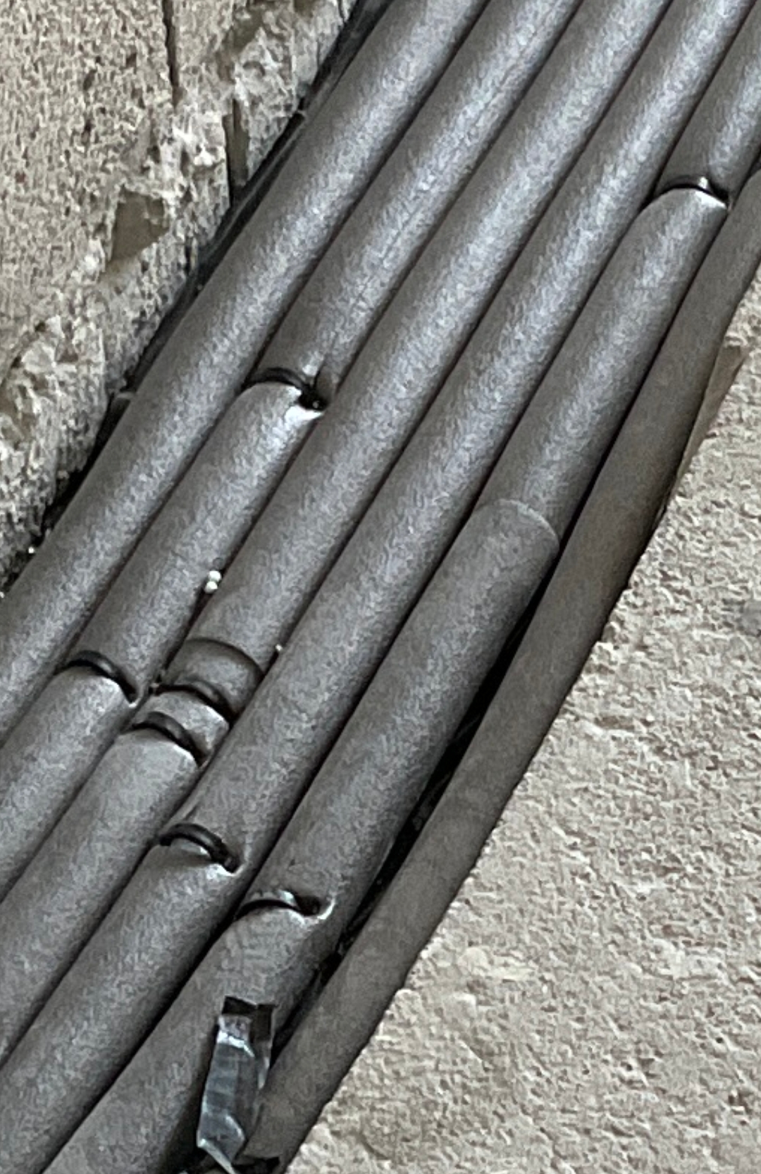

Screenshot_20260526-124916
Что мешало сделать штробу на 6-7 см шире, чтобы между теплоизоляцией были зазоры хотя бы по 10+ мм, чтобы при заделке штроб туда попал раствор и не было тонкого слоя раствора на мягкой тепло изоляции?
Это к вопросу сначала думать, потом делать...

калямба написал 26.05.2026 в 12:31
Screenshot_20260526-130413 Уголок, и не надо никаких пластин.
Пылесосим, грунтуем стяжку и клеим на MS полимер, лишь бы не сдвинулся.
