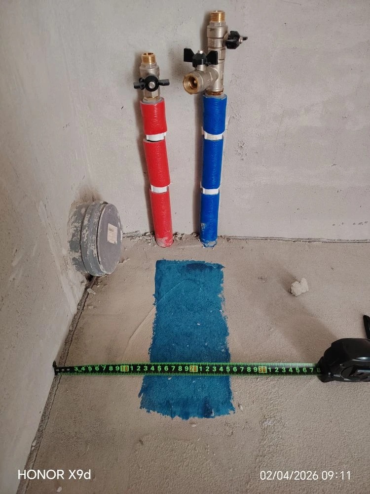

Ну да ладно, вот какой вопрос возник: сантехник не может поставить инсталляцию, тк там около стены штроба.
Специалист сказал приедет вечером, после прокладки труб, заделает эти штробы с трубами, и сантехник через 1 день сможет поставить инсталляцию на это место?!? Типа такие штробы очень быстро сохнут?!? Через день уже все в порядке и можно?!?
Чет мне кажется ерунда какая-то, цемент же еще совсем свежий, как в него сверлить и нагрузку делать?!? Но тогда вопрос: сколько ждать, прежде чем инсталляцию ставить, просто ставить без использования, там еще полный ремонт ванной предстоит, ничего пока нет

Anna5555 написал 26.05.2026 в 09:59
Нет. Если только заделать быстрым специальным раствором.
Если регулировки рамы по высоте хватает, то можно смонтировать на плиту перекрытия. Это будет несколько надёжнее, чем на "пирожок" из пенопласта, труб и неизвестно какого ЦПС.

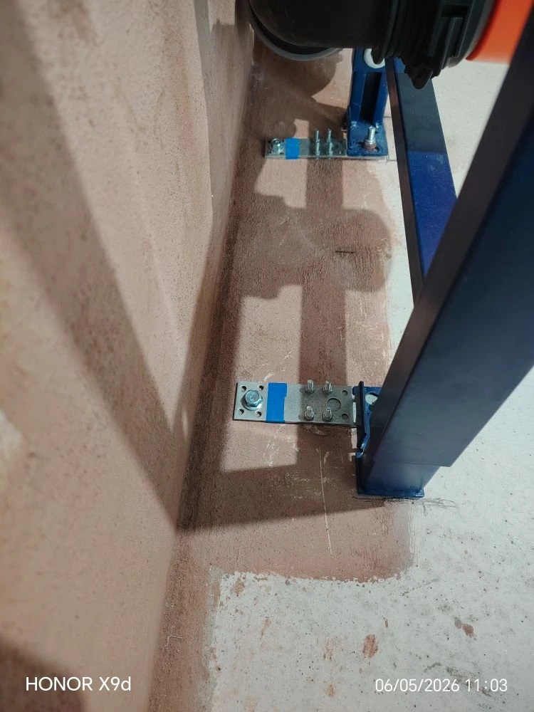

Дело даже не в прочности раствора через сутки или двое. Главное чтобы сантехник не просверлил только-что уложенные трубы (они могут). У меня (у дочери контролирую ход ремонта) нечто подобное. Трубы (от застройщика в стяжке) аккурат на месте предполагаемого засверливания для инсталляции (180 - 200мм от стены). Решено удлинением пяточек инсталляции 4 стандартными крепежными пластинами. Инсталл1Инсталл
