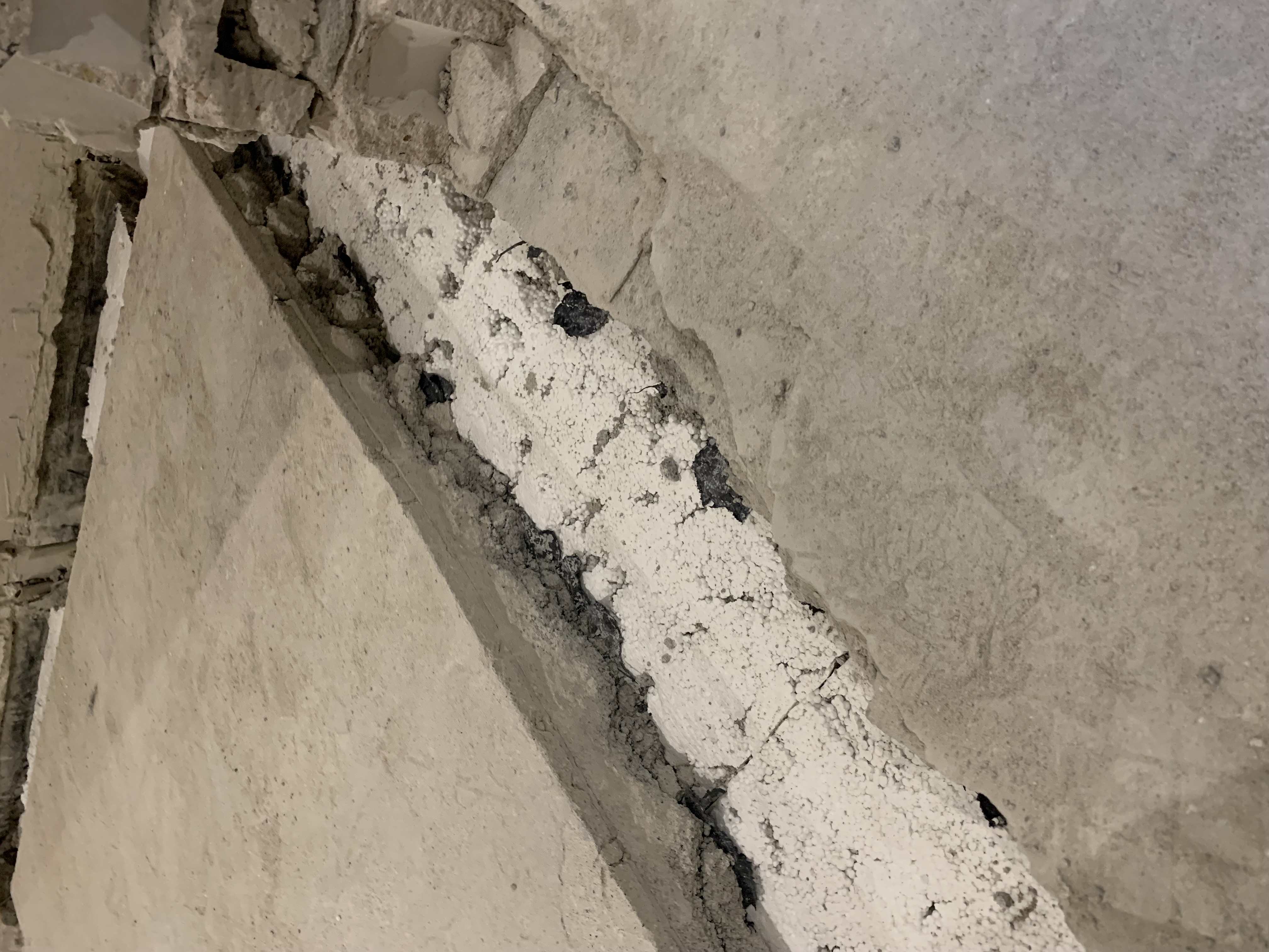

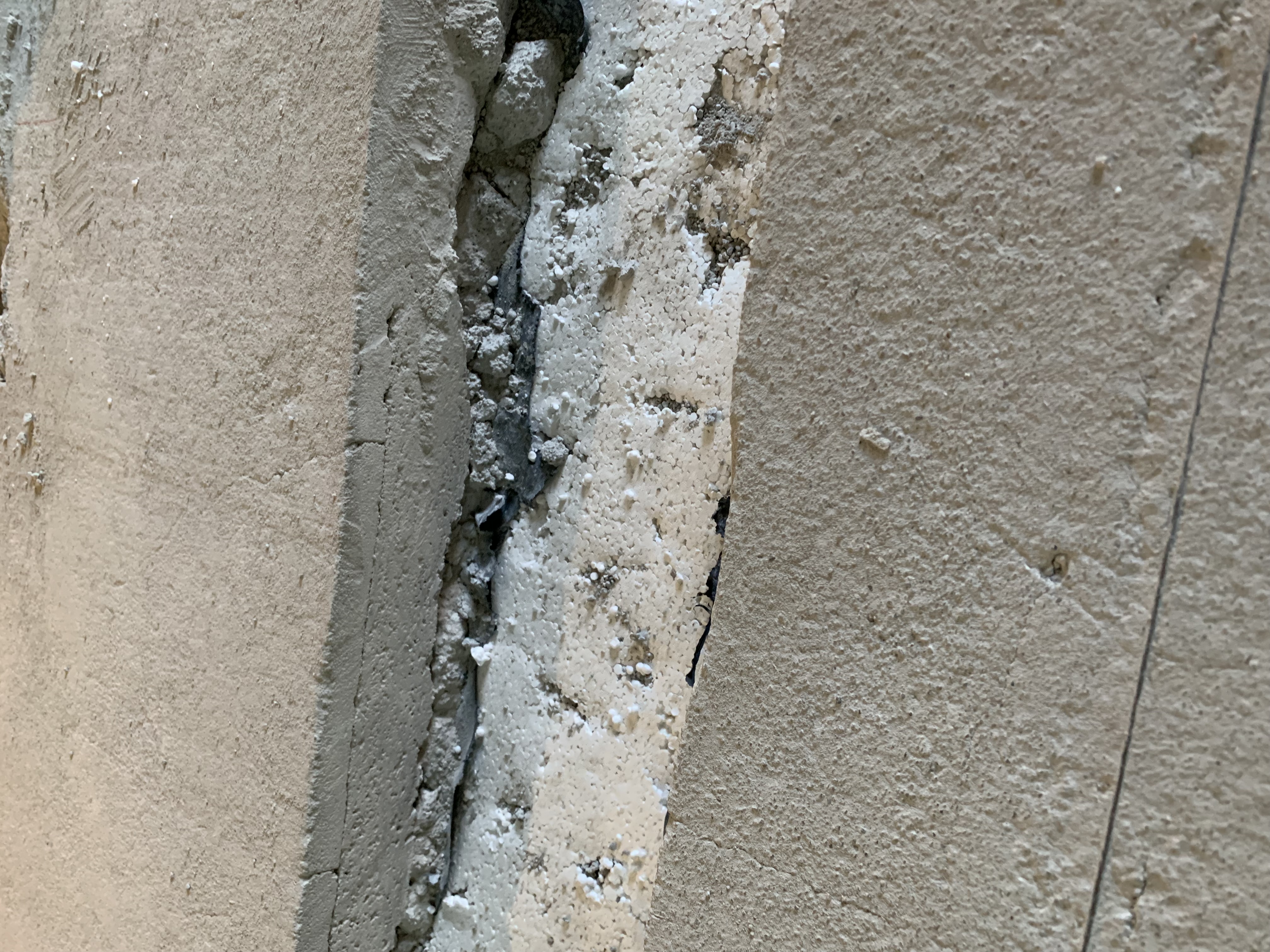

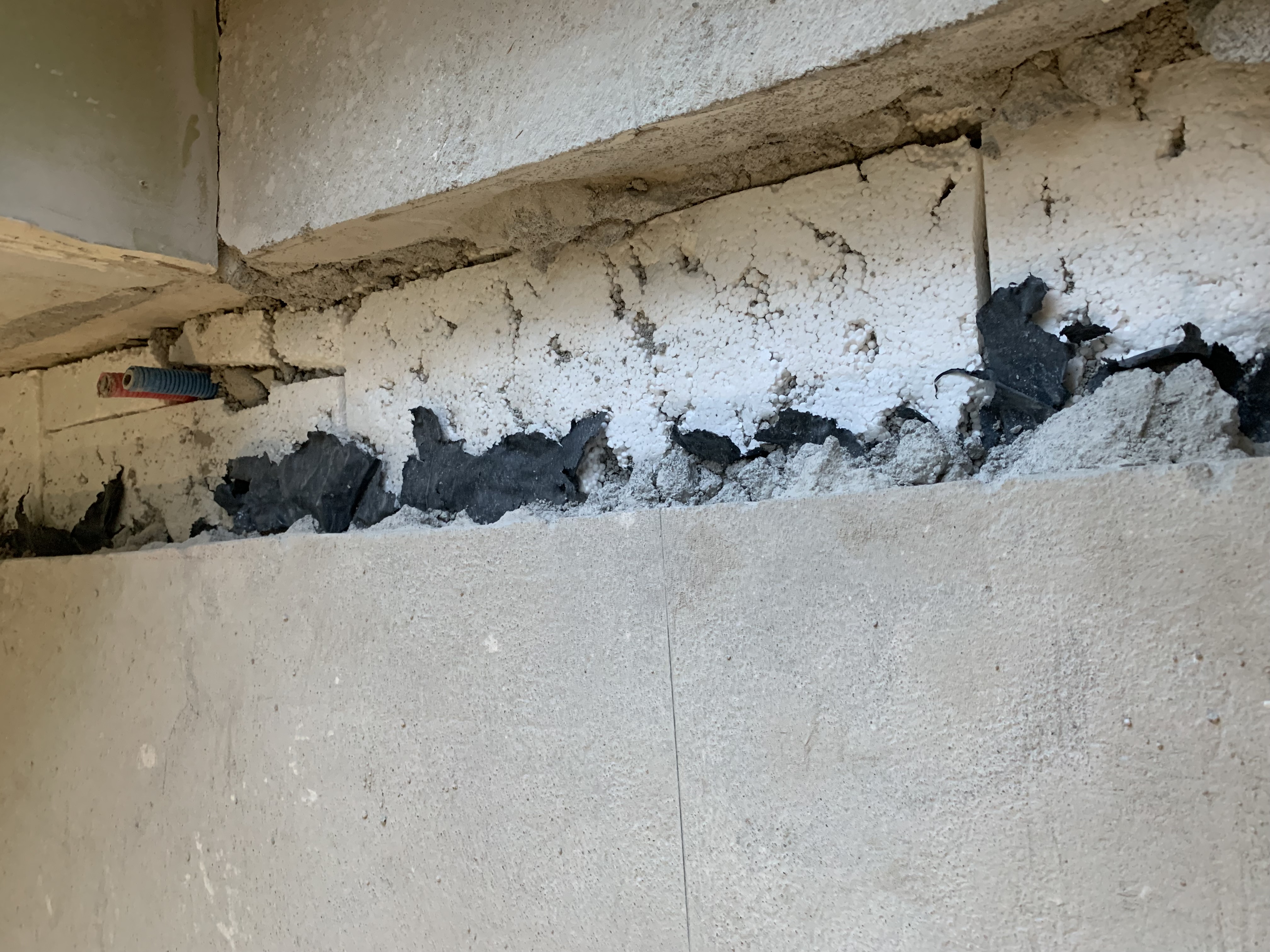

Ага, этаж не первый. Что там делает пенопласт?
Сообщений: 139835
25.05.2026 в 09:46:13
Anna5555 написал 25.05.2026 в 09:26
BV, как что? Потолок соседей снизу от меня ;-) Чтобы мой раствор или какая другая моя грунтовка у них .....
Ну положили вы эту полоску пленки. Вылейте ведро воды - удержит? ;) Хоть чуть-чуть думайте...
И да, вы собираетесь туда грунтовку ведрами лить, или раствор как вода?
К слову, что поверх стяжки будет? Какое финишное покрытие? Если плитка и будут трещины по заделке - плитка тоже может треснуть. Тогда надо и раствор специальный, и арматуру поперек. И раствор желательно быстрый, чтоб не ждать месяц два.
И... у вас что, совсем нормальных мастеров нет, которые умеют сделать нормальную заделку штроб?

Anna5555 написал 25.05.2026 в 01:10
думаю вот как поступить:
В целом верно.
Плёнка лишняя, готовые смечи и так плозо воду отдают.
Вместо цпс готовые грубые ровнители.
Сетка там где трубы близко к поверхности.
На стыках можно сделать небольшие штробы чтобы уложить арматуру поперёк шва. Это для профи.

AndyMirror написал 25.05.2026 в 12:32
Треснут, если они с обычной усадкой.
ТС не написала внятно пирог пола... Вроде пенопласт внизу...

BV, внизу аж двойной слой пенопласта. На нем была черная пленка (уже нет ее). Сверху какое-то жесткое покрытие, которое сантехник раздолбал. Попозже выложу фото как сейчас оно там: я все вычистила, пенопласт где разрушился доложила. Пленку купила: подожду пока с ее резкой

BV написал 25.05.2026 в 08:41
У плитонит только одна единственная смесь?)
Ремонтная цементная одна. Специально для штроб и рустов.
