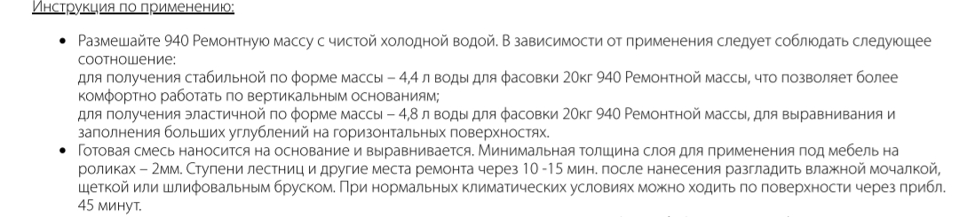

Впрочем, как и любую другую, готовую смесь. На ней четко написано, можете прочитать на мешке, сколько литров на мешок. Никаких существенных отклонений производитель не допускает.
Все верно. Screenshot_20260903-182240
master.msk написал 03.09.2026 в 18:04
Ну, если вы умеете..., то, опять же, надо не готовые смеси, а песок цемент, либо м300, клей и т.д. у тех, кто умеет, есть рецепты, у каждого свои
См скриншот выше. Никаких секретов от потребителя - подробно написано для какого применения как делать.
