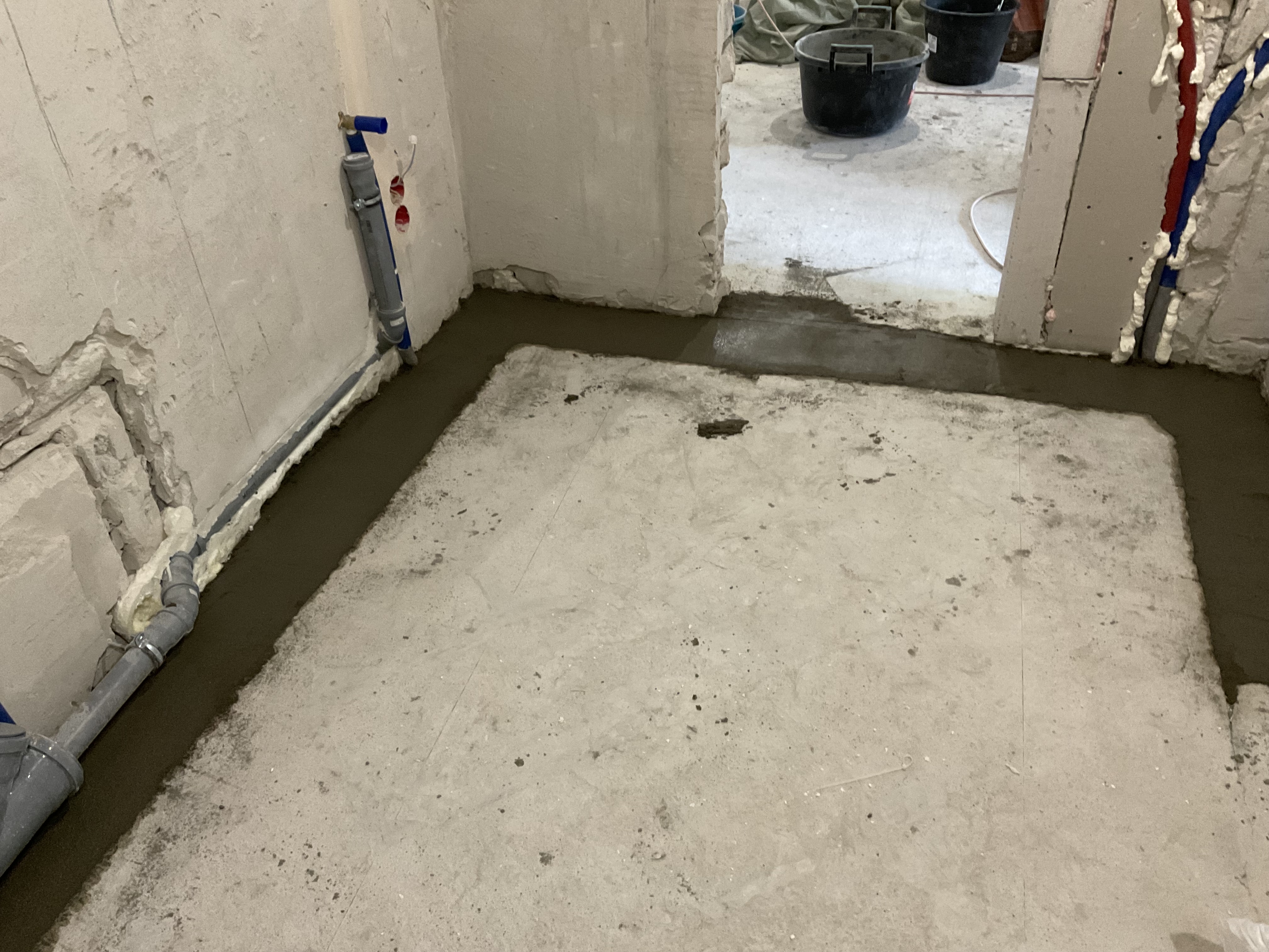

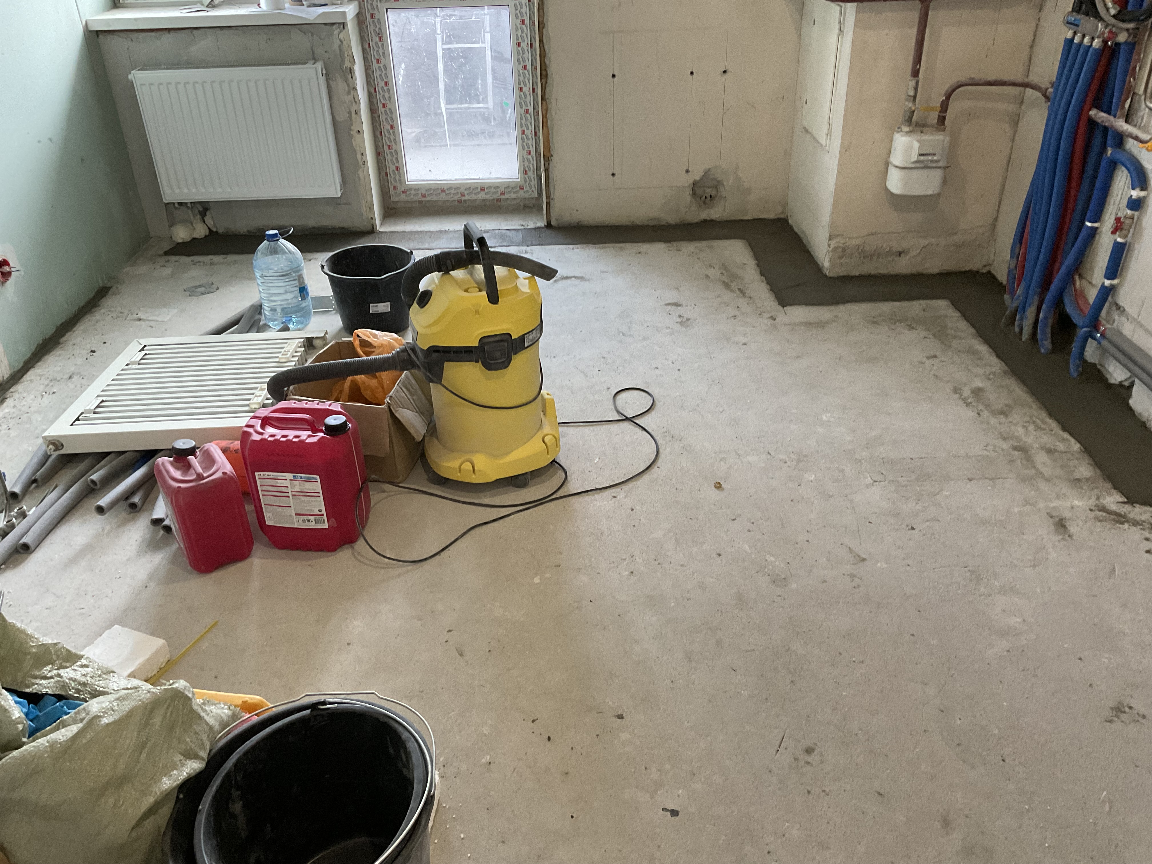

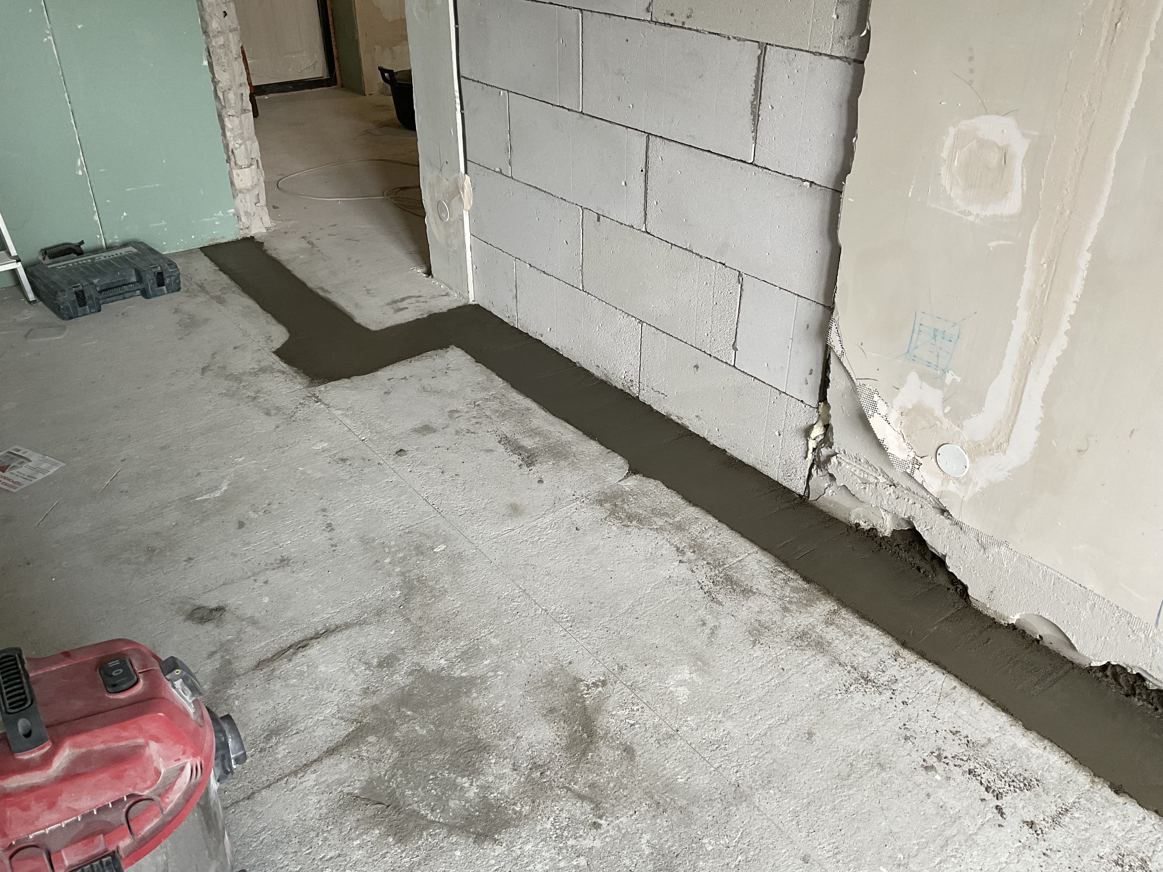

Сегодня вместе с помощником заделывали штробы. Я все пропылесосила, 2# грунтовку ct 17 церезит. Заделывали пескобетоном м300+ пластификатор+ фиброволокно. Часть уже закрыла пленкой, часть закрою попозже. Жду с нетерпением,какой будет результат ))

30.05.2026 в 18:25:04
IMG_3326IMG_3325IMG_3324

Anna5555 написал 30.05.2026 в 18:14
Да всё будет отлично. На возможные мелкие усадочные трещины не обращайте внимание.

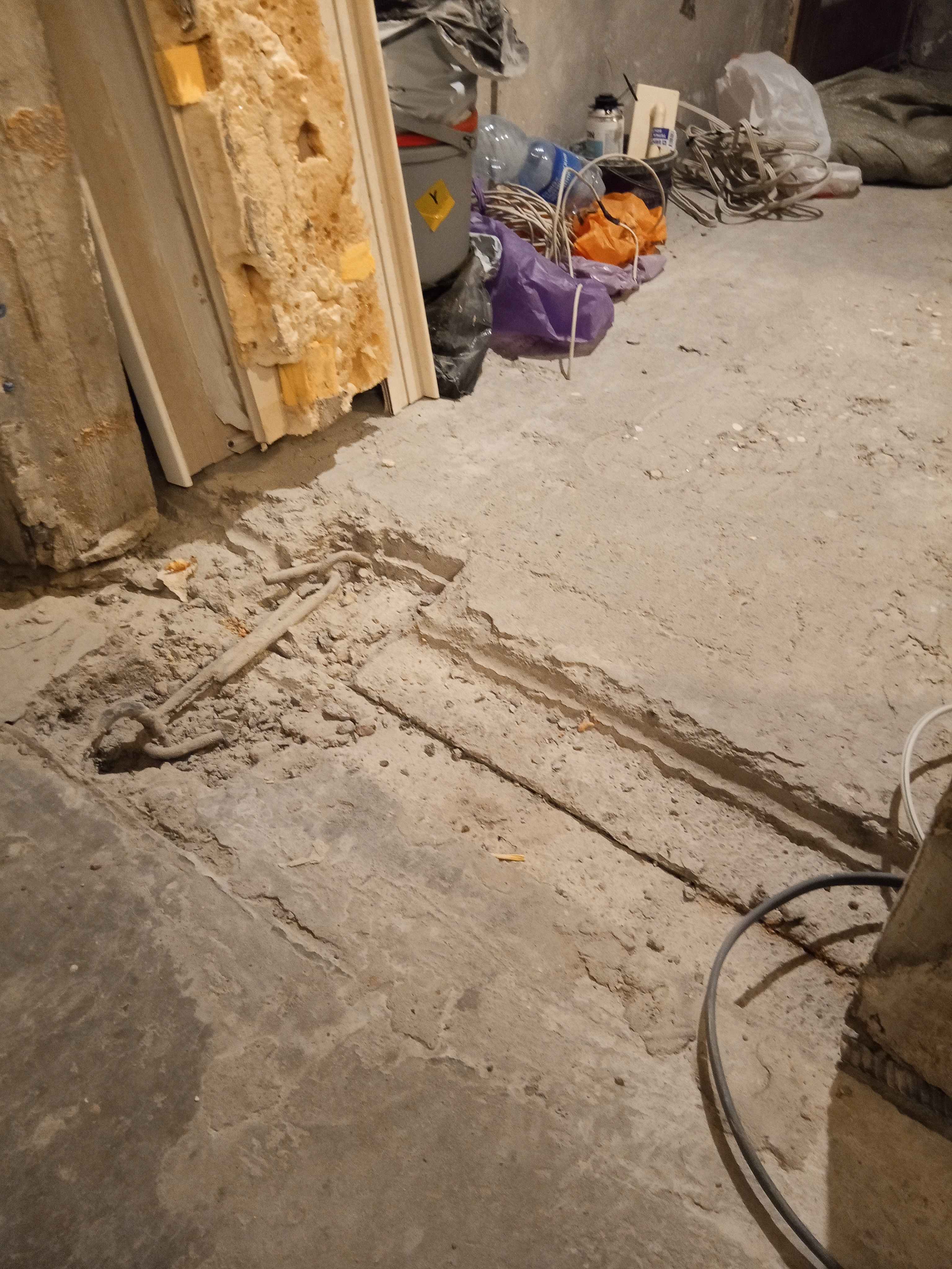

Не совсем штробы, но что-то похожее. На полу есть стыки плит, они утоплены на 4-5 см относительно плоскости пола. Буду заливать их наливным ремсоставом, поверх в этих местах будет самонивелир слоем до 1 см или меньше, далее плитка. Может и без нивелира обойдусь, а обыграю толщиной плиточного клея. Вопрос такой: надо ли устраивать технический шов по стыку плит, или можно залить всё одним куском? Дому 40 лет, этаж 10 из 12.IMG20260829214541

Anna5555,  трубы, в штробах, в полу, надо с промежутками, мм по 30. Это нужно для прочности стяжки. Если шлейф сплошной, по ширине штробы, потрескается, провалится. Чем шире, тем вероятнее. Можно узкие штробы, для двух труб, и трубы, без зазора, вдоль стен. Но не в коридорах. И не по пенопласту. Вспененный полиэтилен изоляции не может служить основанием. Инсталляцию надо ставить на перекрытие, на бетон. Или, если стяжка достаточно прочная, прочнее перекрытия,, на пластину, 100х6-10мм. 1000005896 1000005917 1000043605 1000012100
Заделывать бы я взял, песок, цемент, мелкий керамзит, самый мелкий, можно кнауф-пол засыпку. 1ч цемента, 2 песка, 2 керамзита. В зависимости от фракции. Или смесь м300, но тоже, с керамзитом. С мелким.

solitas написал 03.09.2026 в 13:00
Щели раствором замазать, а то вся наливайка утекёт к соседям.
