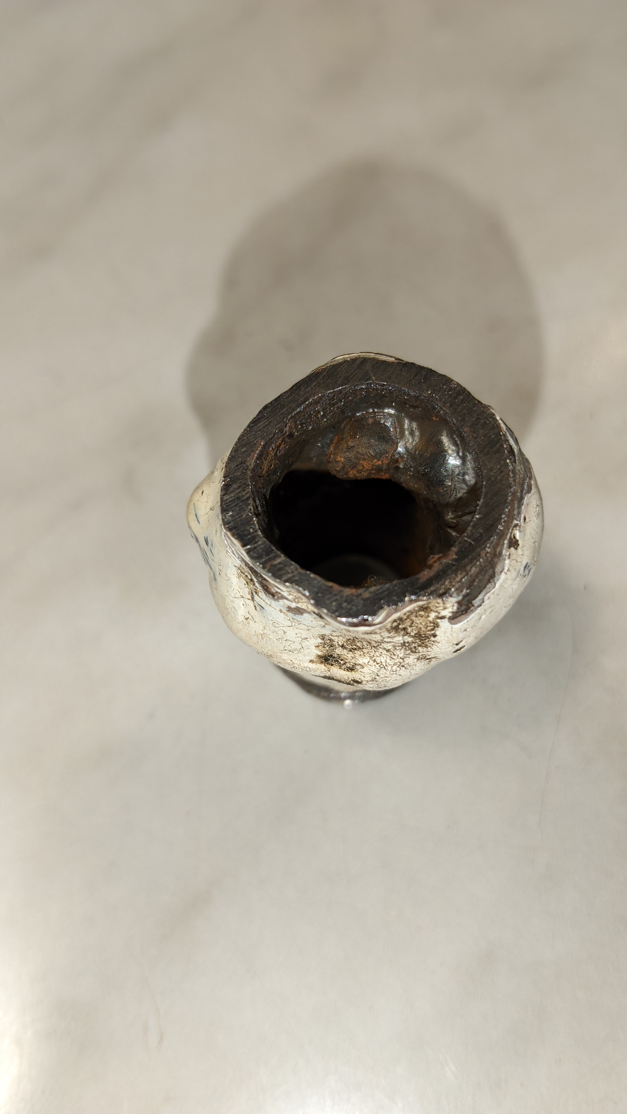

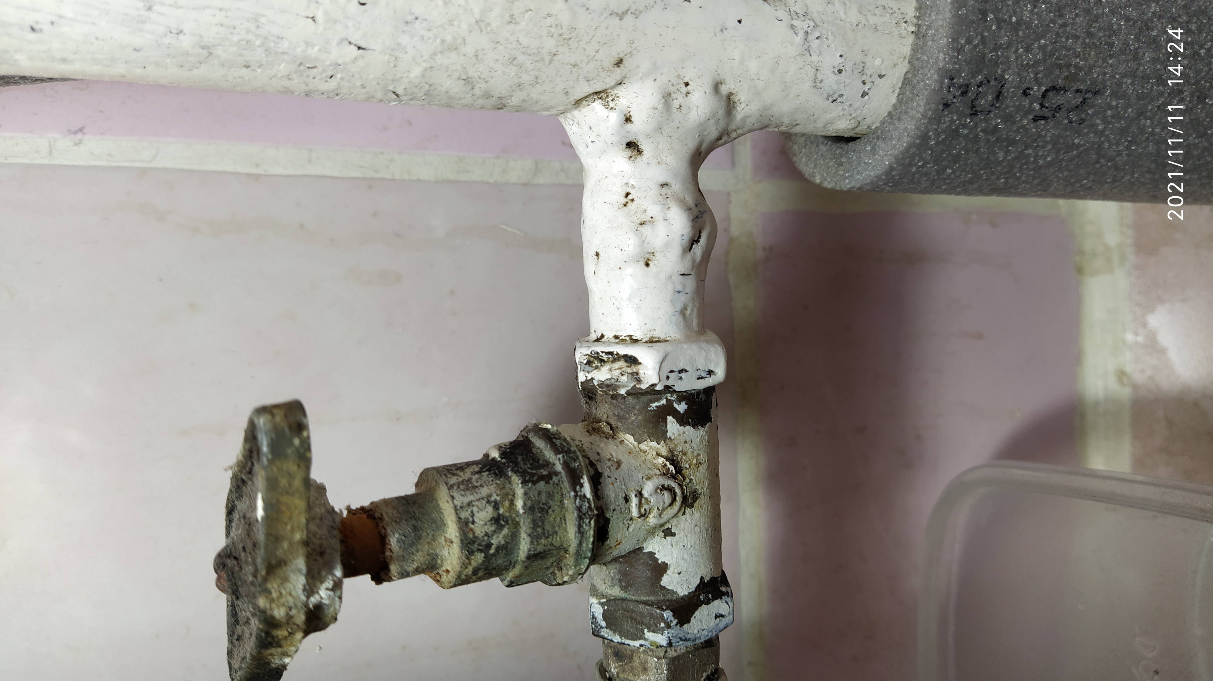

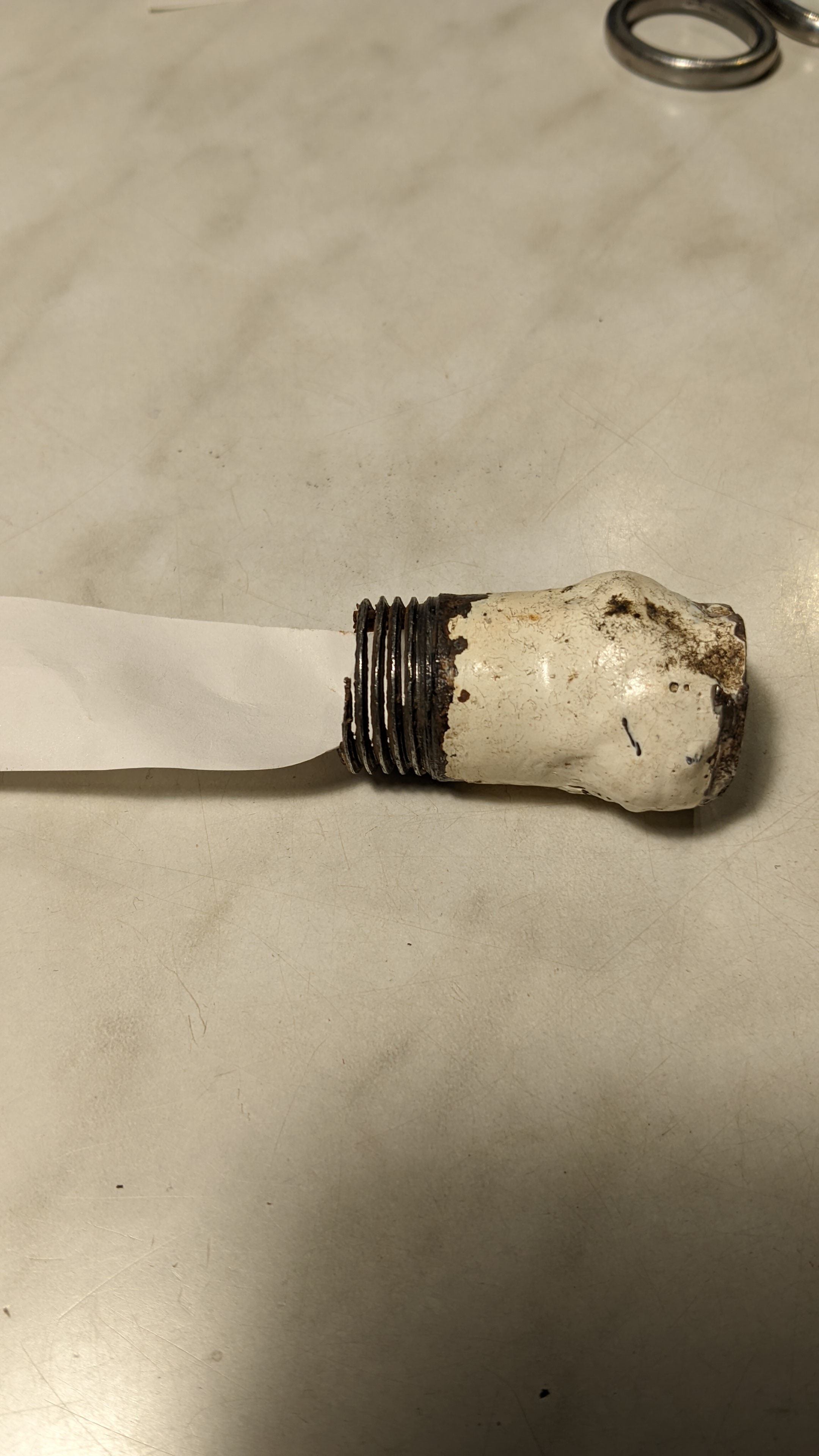

Вентиль Отвод 1 Отвод 3 Если вентиль установлен на горизонтальном отводе головой вверх то может получиться вот такая картина. Причём до этого отвод, судя по сварному шву на нём, уже менялся. Часть отвода ближе к стояку, которая была с постройки, практически целая. Ступенька внутри вентиля задерживала шлам внизу. Если вентиль установлен головой вниз или на вертикальном участке отвода, вероятно, картина было бы лучше.

Добавлю. После откручивания вентиля шлама внутри отвода было немного, намного больше внутри вентиля перед ступенькой, где седло. Визуально и резьба была, вернее выглядела, на отлично. Санта хотел сразу ставить другой ШК, пока не зачистили металлической щёткой и не протёрли твёрдую окалину до просвета через дыры в резьбе снизу.
