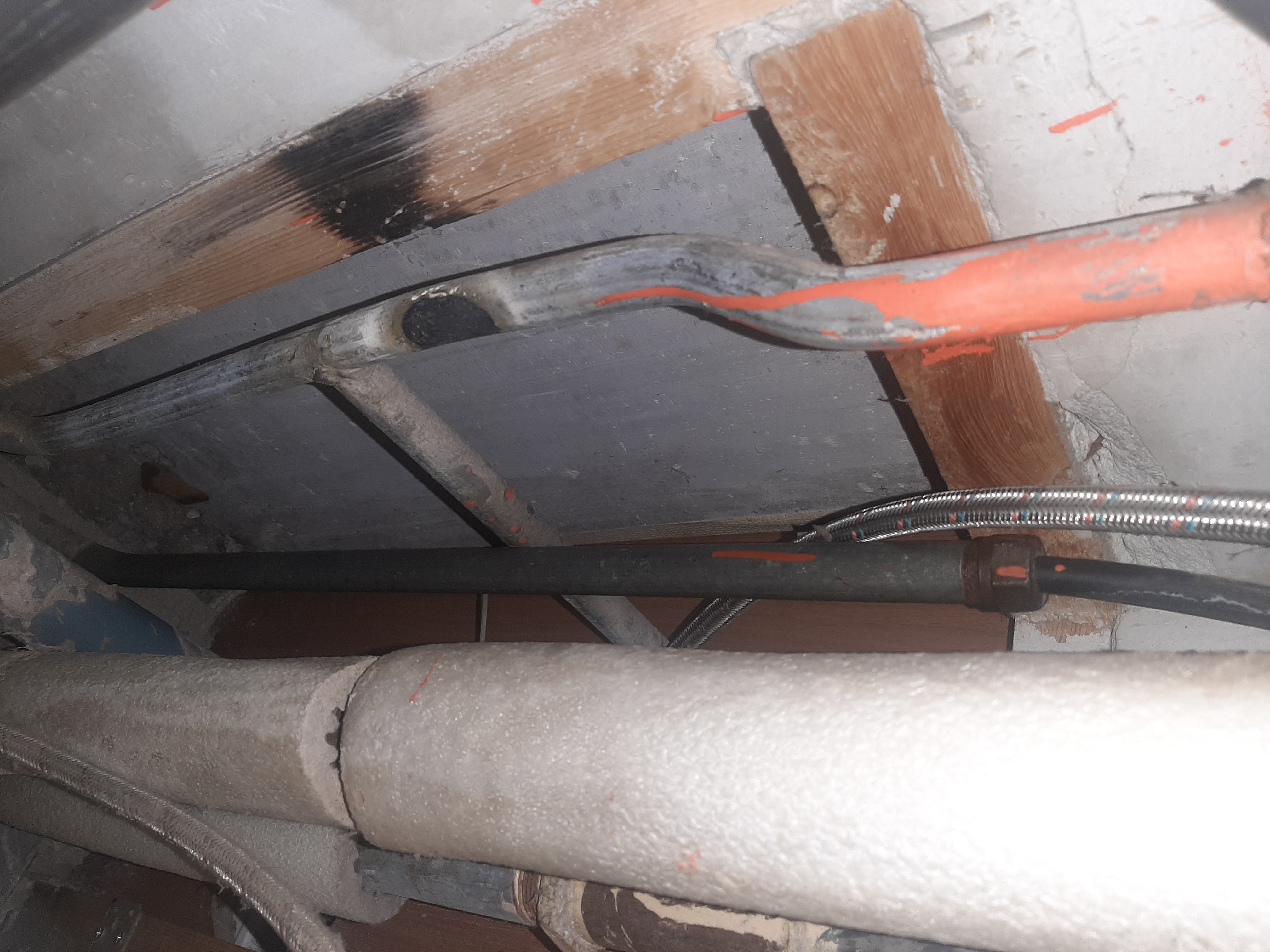

Славик64, ещё фото
Справа мет. трубка в краске - общая гвс, о нё внизу направо - гвс кухня, ниже налево - гвс санузел, правая мет. трубка с гибкой чёрной подвокой - хвс на санузел. Рядом с этой мет. трубкой видна серебристая подводка хвс на кухню.
Разводка санузла

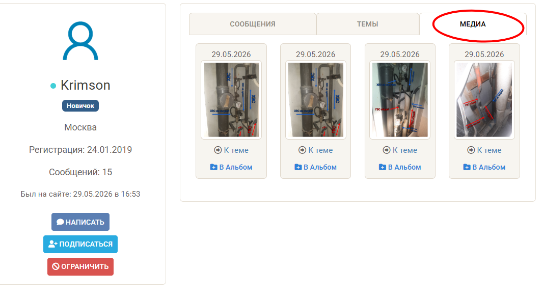

Странно, откуда у Вас фото. Когда я их загрузил, мне ничего не показали.

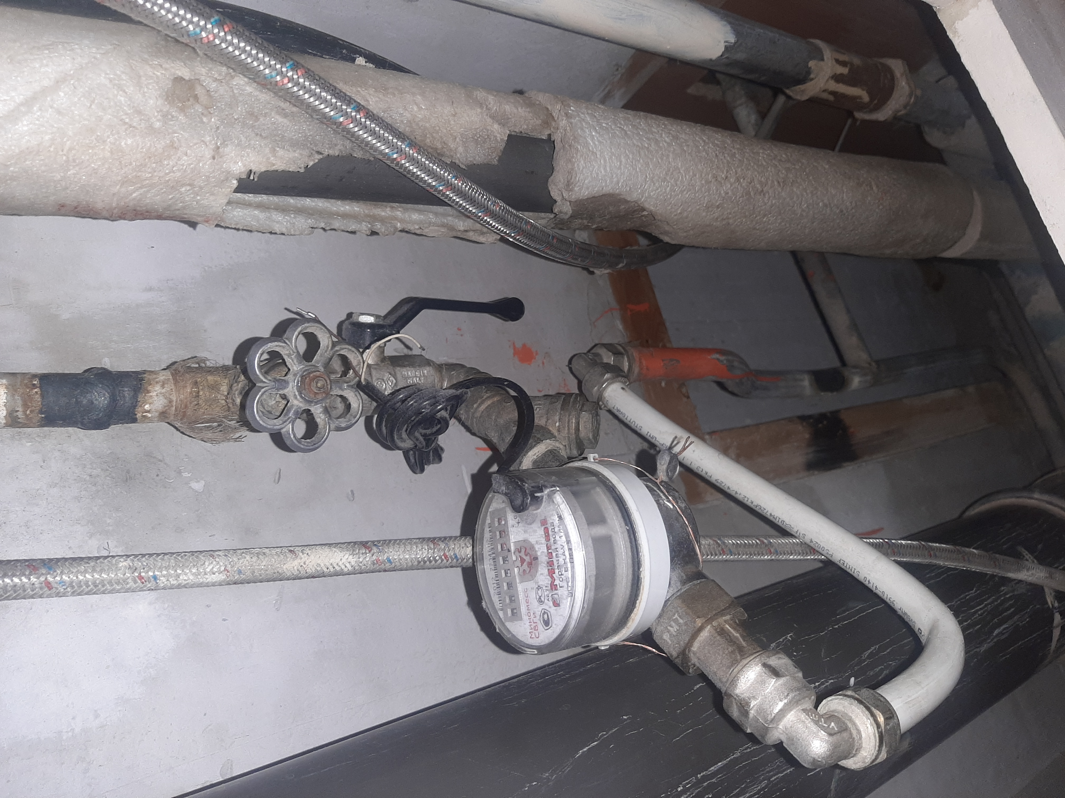

Счётчик гвс и разводка от него.Счётчик гвс и разводка от него
Сообщений: 139572
29.05.2026 в 17:08:22
Krimson написал 29.05.2026 в 16:53
По чёрной подводке, которая соединяет счётчик с металлической трубой на смеситель санузла, вода идёт, но очень слабо. Сантехники её не снимали
Ну так снимите тот конец, что ближе к счетчику. Может там кусок окалины сидит. Потом оденьте этот конец и снимите другой... Откройте кран и в ведро... узнаете какой напор до стальной трубы....

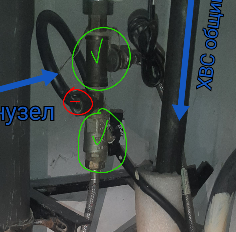

Krimson, ещё раз спрошу: В этой точке нет напора, в этой есть. Так? image

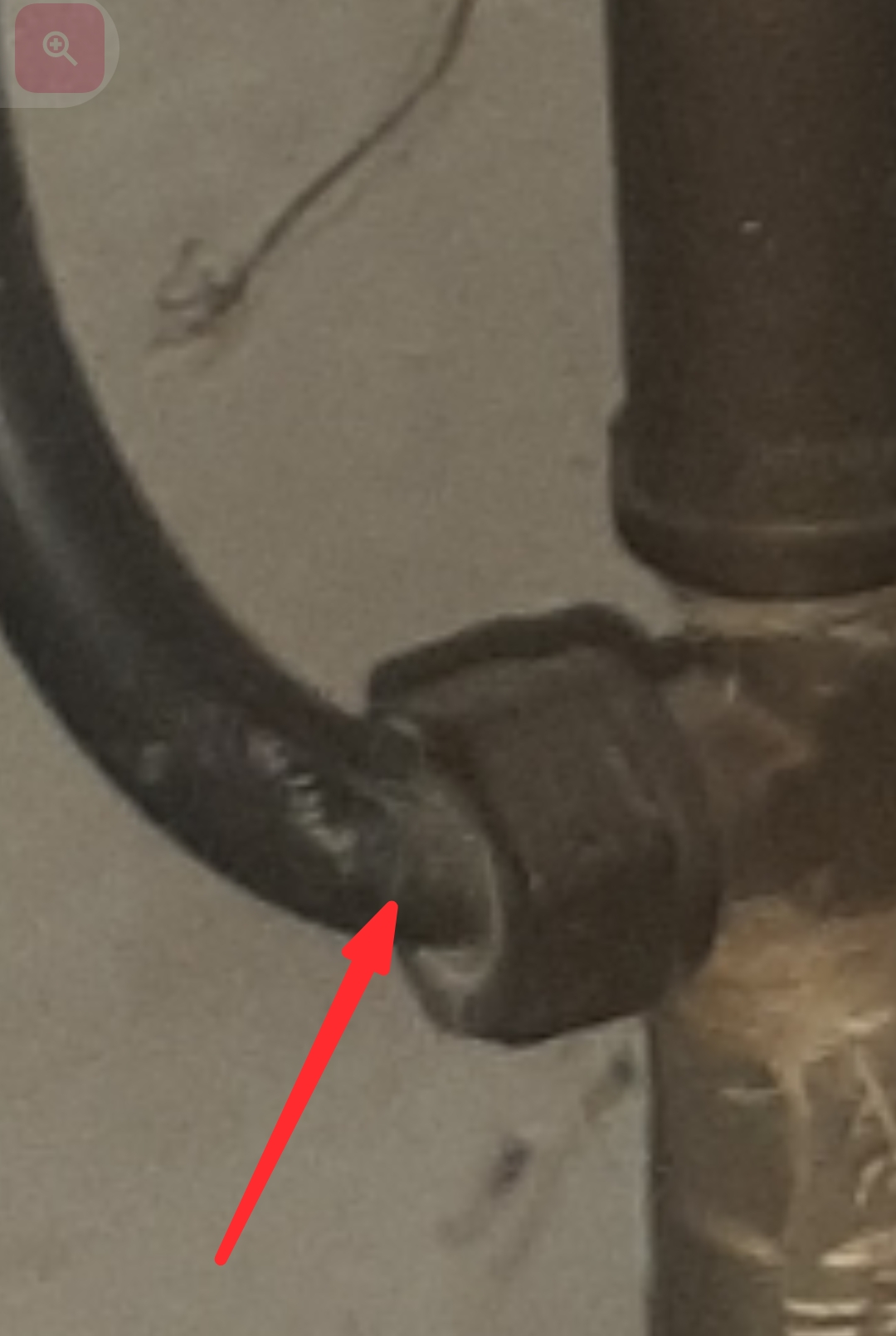

Krimson,  Screenshot_20260529-171108
Вот тут труба немного, но заломлена

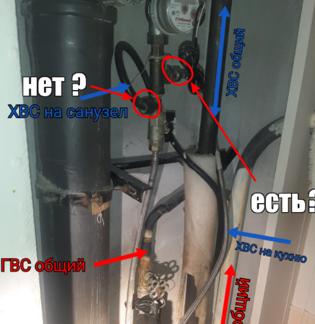

Krimson, ещё раз спрошу: В этой точке нет напора, в этой есть.Так?
Славик64, да.
Славик64
Славик64
Регистрация: 23.07.2012
Дигора
Сообщений: 10453
29.05.2026 в 17:22:45
Krimson написал 29.05.2026 в 17:17
Славик64, да.
Тогда там(оттуда начните) и ищите.

Кругом есть, а туда нетУ.) image

Krimson, снимите черную подводку - подуйте в неё. Подуйте в стальную трубу сняв смеситель ванны. Это ХВС.
На ГВС аналогично - подуть.. Можно с фильтра крышку снять.
Проще уж некуда)
