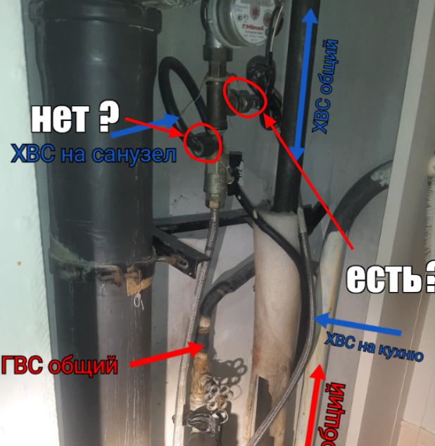

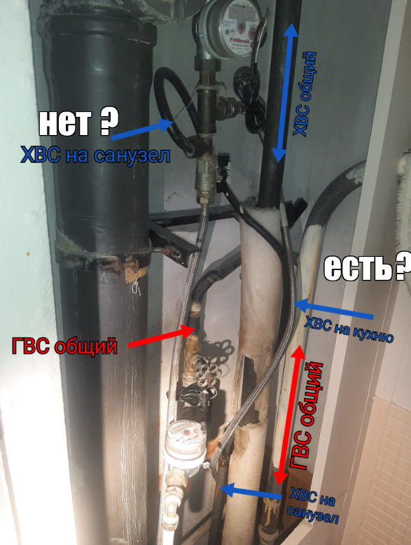

Здравствуйте, уважаемые участники форума!
Возникла проблема с напором воды в санузле.Схема водоснабжения в квартире стандартная: запорный вентиль --> шаровой кран --> фильтр грубой очистки --> водосчётчик.Стояк общий на санузел и кухню.На кухню вода подведена гибкими подводками, в санузел - металличекие трубы, но металлическая труба холодного водоснабжения соединена с водосчётчиком гибкой подводкой.В кухне вода идёт с нормальным напором.В ванной напор слабый и горячей и холодной воды, при этом напор холодной ещё слабее горячей.Вызвал сантехников из управляющей компании.Сняли в санузле смеситель, подавали воду как есть, открыв шаровые краны.Из холодной трубы шла слабая струя, которая дугой падала в подставленной ведро.Сильной фонтанной струи близко не было, горячая струя была немного сильнее, но всё равно слабая.Крыльчатки у счётчиков при открытии крана вращаются на кухне быстрее, чем в санузле, так что они не точно не причина падения напора.Картридж смесителя я оперативно поменял, но это ничего не дало.Никаких признаков забивания смесителя нет.Фильтры грубой очистки не проверяли.Вывод сантехников: забился запорный вентиль на холодной трубе.Про горячую вообще ничего не сказали.Вентиля нужно, якобы, срезать и оставить только шаровые краны.Я не согласен срезать вентиля.Как вообще они могут быть причиной снижения напора, если в кухне напор нормальный, значит, что вентиля пропускают воду нормально.Уважаемые специалисты в сантехнике! Где искать причину? Могут ли забиться металлические трубы на участке счётчик - смеситель санузла?

Krimson, чёрный шланг откручивали? Там как?

Так получается? изображение_2026-05-29_161220493

Славик64, По чёрной подводке, которая соединяет счётчик с металлической трубой на смеситель санузла, вода идёт, но очень слабо. Сантехники её не снимали. Они смотрели выход воды из выхода холодной трубы, где присоединён смеситель.
Серебристая подводка справа с красной стрелкой подаёт воду на кухню. Там всё в порядке.

Krimson, ещё раз спрошу: В этой точке нет напора, в этой есть. Так? image
