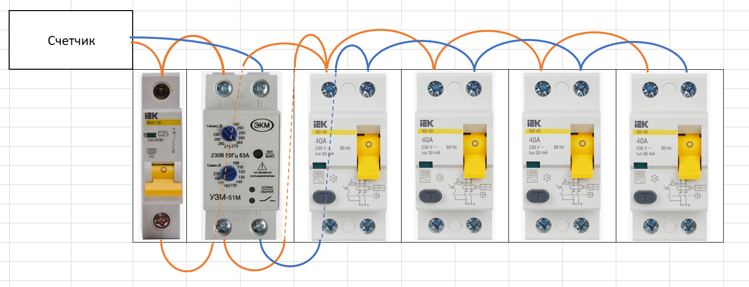

Подскажите, пожалуйста, как правильно организовать байпас для УЗМ-51М? Я правильно понимаю схему подключения ниже? image
Сообщений: 139638
10.06.2026 в 10:36:30
Filippok,  Схема верная, но три провода в один зажим не надо. Можно/нужно низ ав байпаса подключить на выход реле.
Еще должен быть вводной 2П автомат или ВН (рубильник) отключающий весь ваш щит. Если счетчик у вас в квартирном щите - до или после счетчика. Если счетчик снаружи - после счетчика, первым в вашем щите.
Байпас опасная вещь - допустим на входе 380вольт, РН отключило питание. Вы подумали что реле неисправно и включили байпас и все сгорело.
Я бы после вашего вводного АВ/ВН поставил вольтметр, который может показывать и выдерживать 440+ вольт (межфазное напряжение, + 10%)
И байпасный автомат с "замочком" от шаловливых рук.
