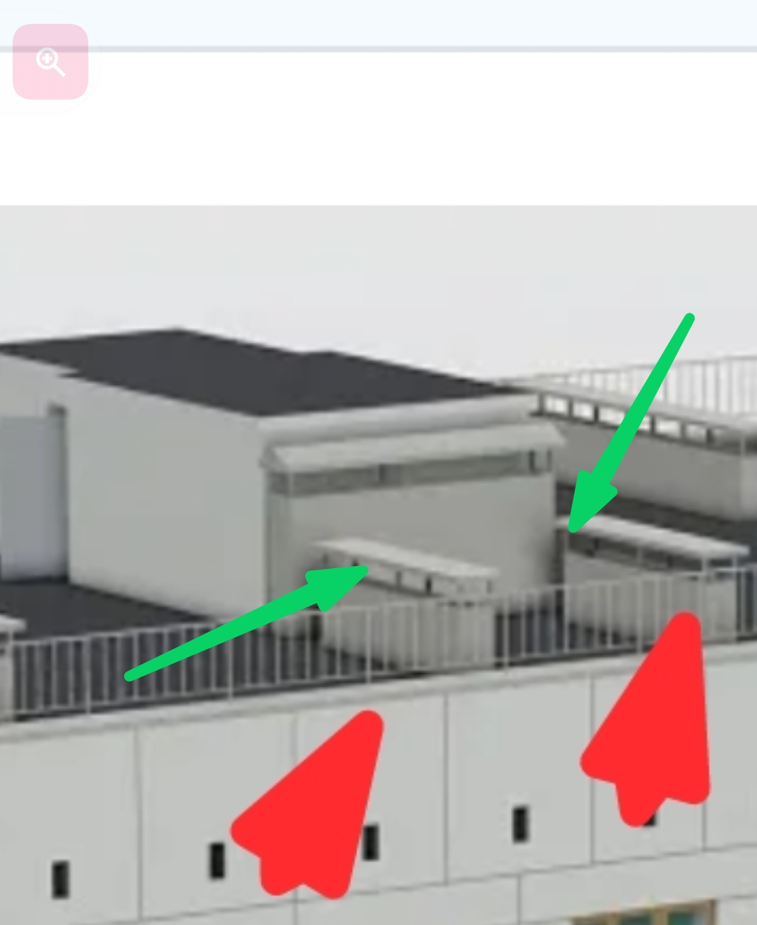

Здравствуйте.Москва, серия дома II-18/12 1968 г.постройки.Двухкомнатная квартира с маленькой кухней за лифтами.11 этаж из 12.Кухонный канал.Куда уходит канал вниз? Это вентиляция 9 или 10 этажа? Там заглушка, вроде, какая-то изначально должна стоять по проекту? Нужно ли её ставить, если да, то как? Тяга в канале есть, салфетку держит при открытых окнах.Фото в профиле, в медиа.

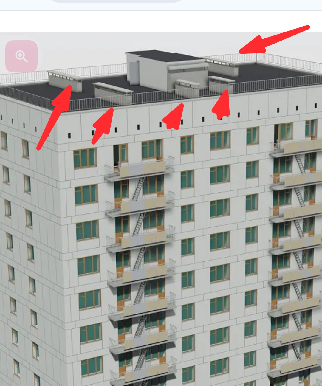

Сообщений: 139857
09.06.2026 в 15:42:55
AndyMirror написал 09.06.2026 в 15:30
Обычное дело на верхних этажах. Я ставлю обратный клапан на такой случай.
Уже говорили - это способ заткнуть итак слабую тягу.
Заглушите низ весь поток пойдёт к вам в квартиру.
Канал снизу должен быть отглушен, так или иначе и точка. И кроме того возможно и скорее всего запах снизу.
Посмотрите фото ТС вверх - там виден дневной свет под колпаком. У него канал выходит под колпак, а не в сборный канал.
Screenshot_20260609-153905
Зачем вы дичь советуете, даже не пытаясь разобраться в чем дело? Даже не зная устройство вентиляции этой серии....

Сообщений: 139857
09.06.2026 в 15:58:20
Wayne-Stark написал 09.06.2026 в 15:47
Вверх канал выходит прямиком на крышу я так понял, под козырек вент шахты.
Именно так.
Обратная тяга может быть в жару начиная примерно с 30 град, и еще, маловероятно но при сильном ветре на фасад для блоков ближе к надстройке...
Screenshot_20260609-155418
Зеленым...
AndyMirror впендюрил ОК не разбираясь, теперь всем его советует)

Wayne-Stark,  Найдите планировку этажа, покажите на ней вашу квартиру.... Будет понятно где ваш блок на крыше. Может ветровой подпор не ваш случай
