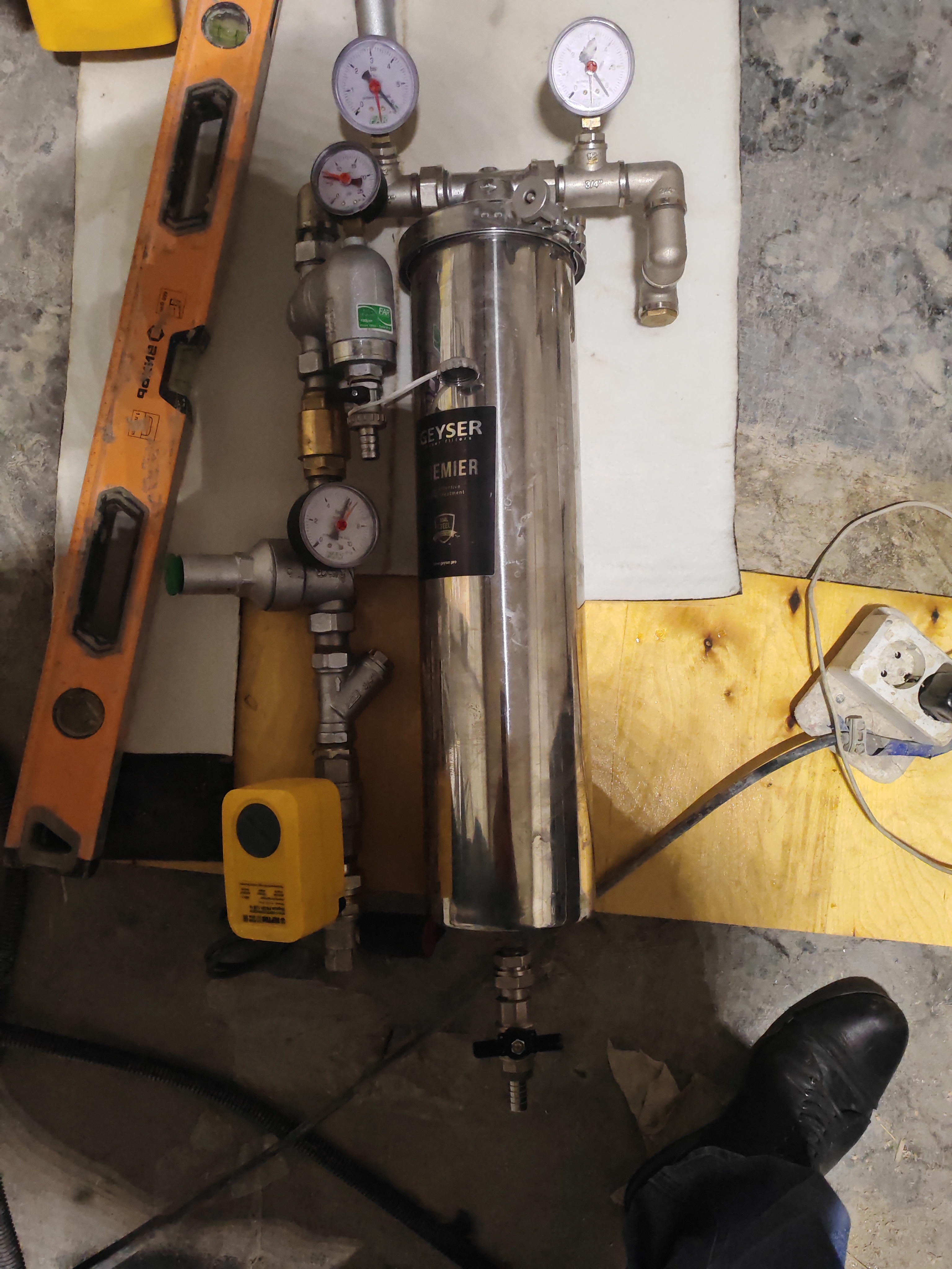

Добрый день! Решил сам собрать водоразборный узел для ГВС и ХВС.После сборки решил опрессовать его 6 бар, после этого его оставил на сутки и по истечении суток потеря в давлении примерно 1 бар ( хотя видимых утечек не обнаружил)... Опрессовывал узел так- с одной стороны заглушил, а с другой стороны подключил опрессовщик и стал загонять воду в узел... Правильно я это опрессовывал?

1 бар - много. Ищите причину.
Для начала надо прогнать воздух потоком воды, если он есть - то растворяется постепенно в воде. Еще... Вода могла остыть, вводной кран может не держать и тд... Лучше прессовать 10-12 бар, если нет ничего нежного, что такое давление может повредить. Редукторы и тд. Большее давление показывает микротечи сразу.
Ну и методики опрессовки есть в сети. Если пластик - не все так однозначно - он тянется и прилично меняет размеры от температуры

Нет, там только металл и резинки уплотнительные...Потоком нельзя прогнать( только собирается)

Подключение опрессовщика возле крана внизу

BV,  Нужно было компактно разместить) Вроде получилось))

Тут минимум соединений получилось)

Ага, хрень.)
Прессовать вообще нет смысла, тк это надо разбирать... Все через ж...

Если только для проверки на отсутствие заводского брака в каждой из этих деталей))). Так удобнее, чем по отдельности. А если серьёзно, то для себя никогда не опрессовывал. Даже на работе опрессовывал только арматуру при приемке после ревизии и предохранительные клапана для настройки и предъявления их Регистру. Понимаю тех, кто делает для заказчика - опрессовать, чтобы не приезжать лишний раз.

Чтобы не платить по ущербу.

tahk383,  то, что давление падает, нормально, можно подкачать. Важно, чтобы перестало падать после подкачки, даже если это не одна подкачка. Узел у вас странный, если это квартира, "самопромывной"стомикрон" фильтр имеет мало смысла, а как предфильтр, при наличии картриджного, совсем не имеет.
Опрессовка - самый простой, быстрый и достоверный способ проверки. В том числе экономит время. Выявляет дефекты. Позволяет избежать перетяжки и срыва накидных гаек, из-за них во многом и делается. Немного странно опрессовывать отдельно узел, смысла нет, он доступен будет. Логично было бы опрессовывать его вместе с остальной разводкой.
tahk383,  да, кстати, грязевик не надо пробкой вверх. А макс раб давление гейзера 8 бар Сам фильтр хорошо бы иметь с накидными гайками. Замена картириджа "по месту" не всегда бывает успешна, чтобы там не обещали производители. Узел ваш с ошибками, неудобен в эксплуатации, а опрессовка не правильная и смысла не имеет, если коротко.
