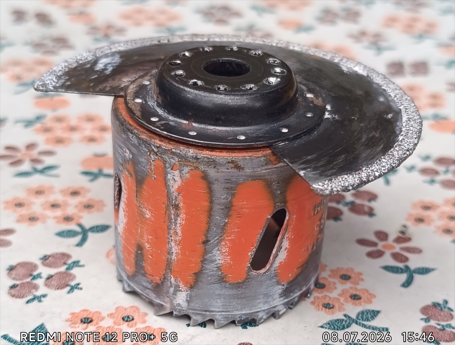

подрозетник держится на розетке
sebikov написал 08.07.2026 в 13:26
Просто обрезать ободок у подрозетника вровень со стенками чтобы он свободно проваливался внутрь
Ну и зачем тогда эта горючая нашлепка на розетку?) Смысл?

Так ведь к древесному основанию суппорты розеток можно шурупами по углам прикрепить. И вставлять в отверстие розетку с уже прикрученным обычным (без лапок) подрозетником.

А подрозетник без лапок в мдф-панель я бы не ставил, расшатается на одних винтиках
4 самореза 3х20...25 по углам держат намертво и лучше лапок. Лапами временная фиксация для регулировки. Немного геморройно, но пойдет.

Примерно так только коронка должна быть диаметром побольше и по высоте подрезана. 1000088484

коронка
Была бы насадка для реноватра диам 74-75мм, можно было сразу 68 коронку присобачить и выполнять две операции выполнять сразу. Реноватором ведь ещё никто не сверлил. Патентную. )))

dokar написал 08.07.2026 в 15:56
Г...о вопрос, любой каприз за ваши деньги Насадка

dokar написал 08.07.2026 в 16:11
несчастная твердосплавная
Карбид бора... несчастный.... режет плитку и красный кирпич на ура.
