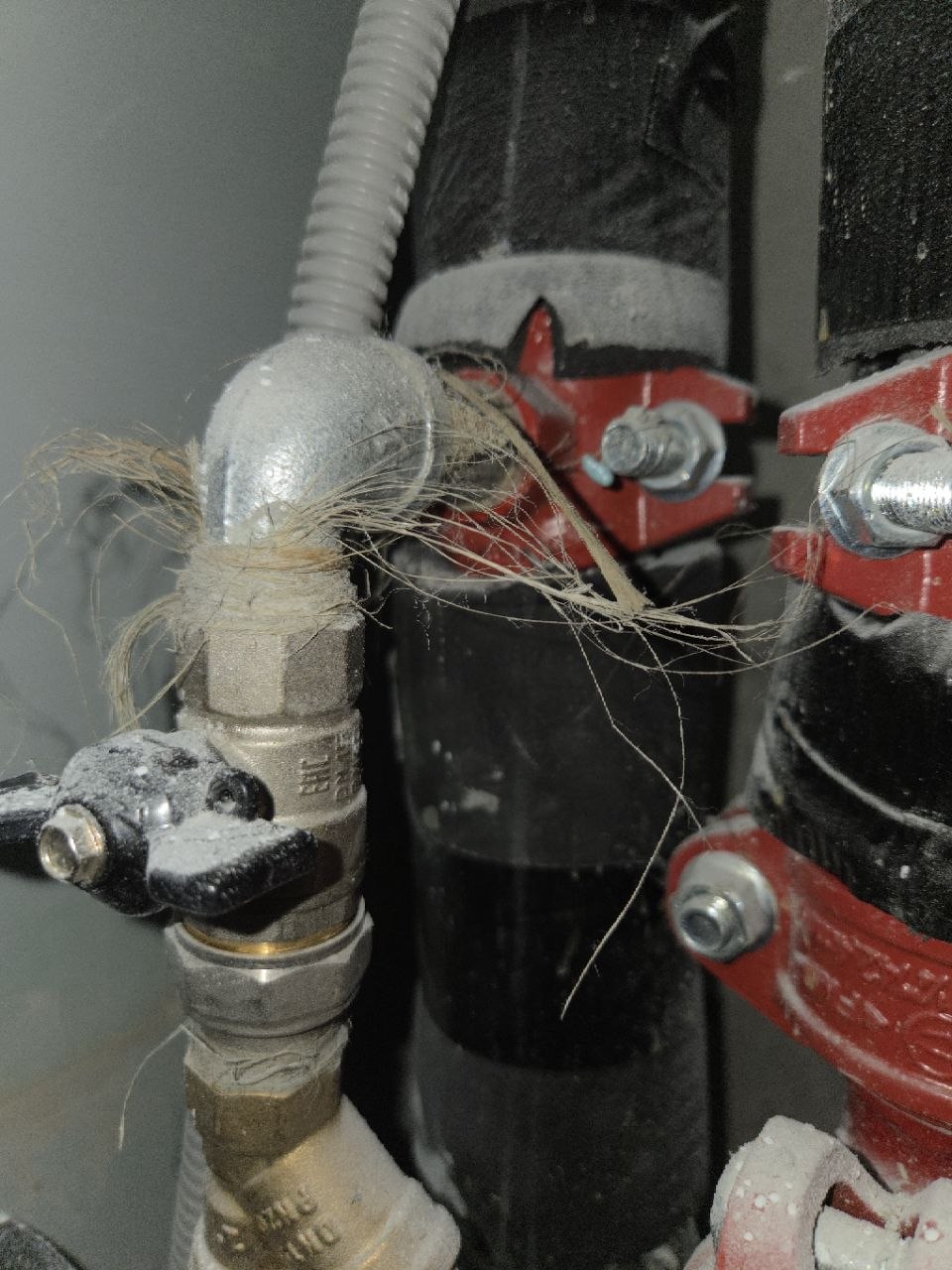

Коллекторы рехау, овентроп обычно. Посмотрите на озоне zeisler, все собираюсь сам попробовать, никак случай не представится, все хотят рехау. А они, на вид , те же рехау, только в 3р дешевле. Фильтры аквафор викинг, миди обычно. Лучше они тем, что с американками, со своими уже, не надо переходить с огромной резьбы, которая не понятно зачем. И с острым торцом тем более. И тем еще лучше, что правильно пишут в паспорте. 1000012904 А так, радикально чтобы, ничем от гейзера не отличаются. Только в монтаже лучше и в удобстве замены картриджа. Размер колбы для квартиры нужен "10bb", не "sl" главное, ее повторяйте распространенной ошибки, некоторые пытаются делать сложный узел водоподготовки из плохих комплектующих 1000039320

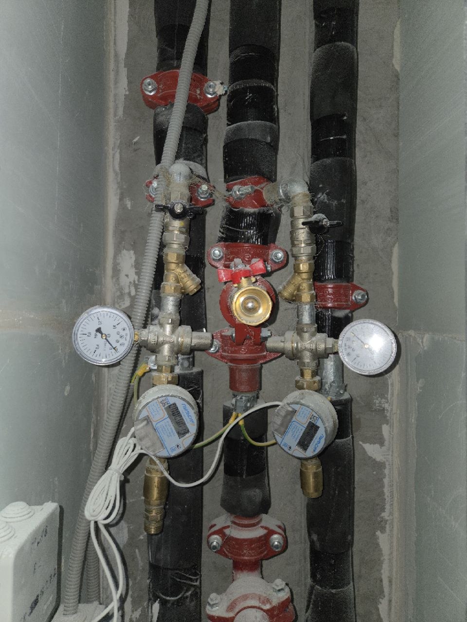

Регуляторы давления везде. Они часть системы, под них все сделано. Сэкономлено где то в других местах в том числе. Другое дело, что и на самих рд сэкономлено. И, вообше на всем. Но это не повод думать, что они не нужны. 1000045794 1000045795 Можно нормально и недорого. Главное одно условие. Рд - мембранные. И, желательно, чтобы с американками. Т.к мебранные тоже ломаются. И чинить их сложно. Особенно в узких нишах. 1000044972
