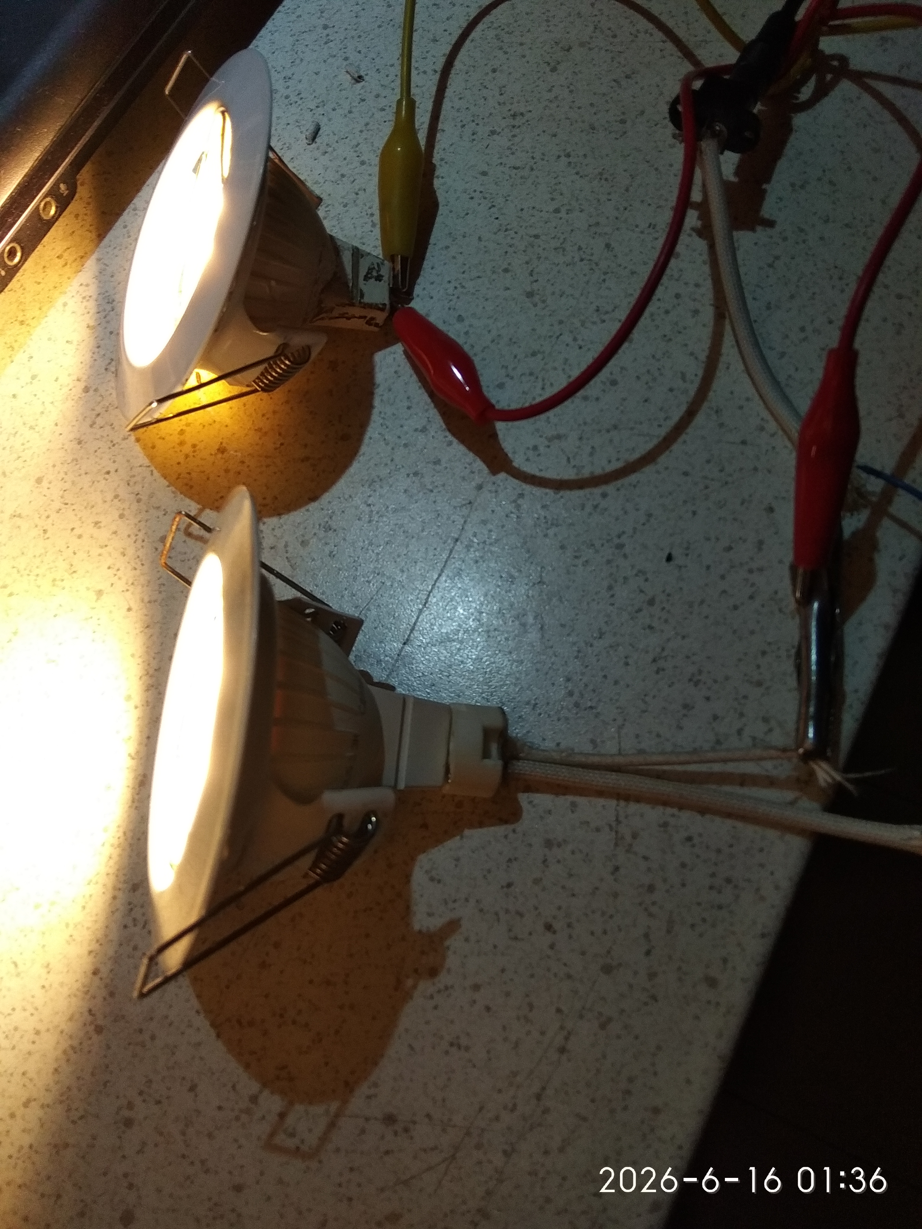

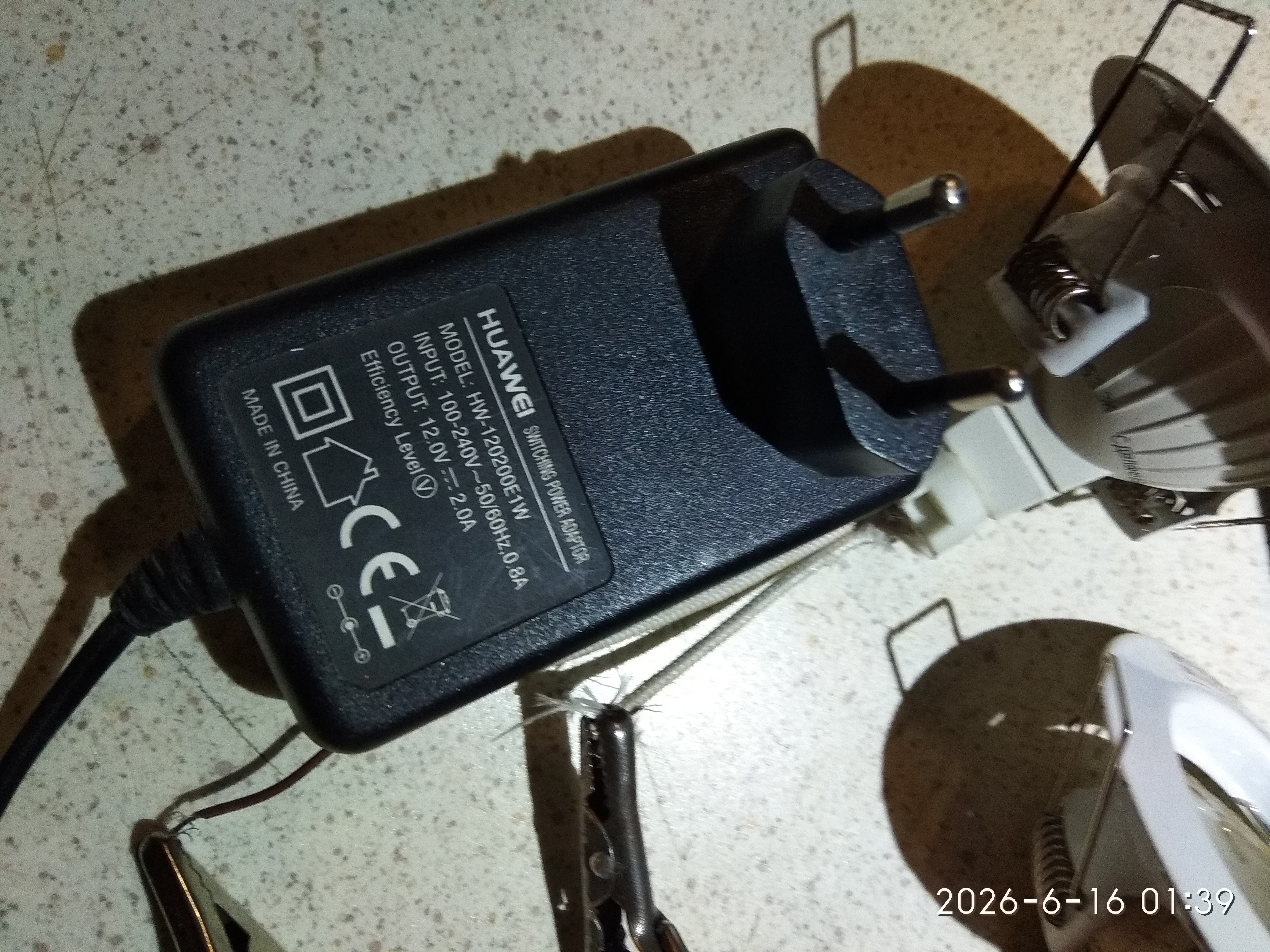

alex50 написал 16.06.2026 в 16:53
- Вы либо крестик снимите, либо трусы наденьте.
Светодиодная лампа содержит внутренний токовый драйвер. который при изменении внешнего напряжения поддерживает неизменный ток. Никакой необходимости в стабилизированном источнике напряжения нету!
Драйвер со стабилизации напряжения нужен для светодиодной ленты.

Aтос написал 16.06.2026 в 17:43
- Вы либо крестик снимите, либо трусы наденьте. Светодиодная лампа содержит внутренний токовый .....
Кашу маслом не испортишь. И где брать нестабилизированный, трансформаторный что ли?
