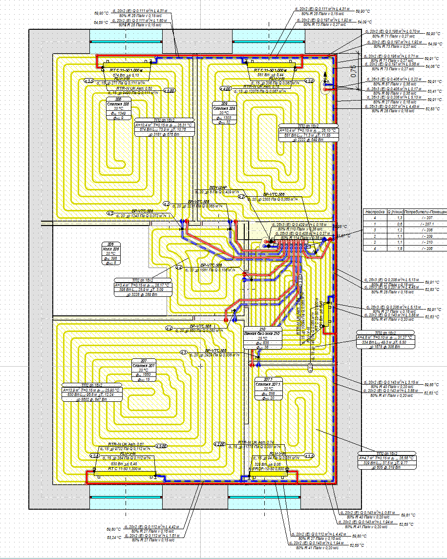

Даже в таком маленьком 5 на 10 доме это нужно делать. Вот в верхнем по чертежу помещении 4 ОП и в нижнем 4 ОП. И как вы бы распределили среди них мощность? Поровну?
(Перегородки в тех помещениях на чертеже виртуальные, в реале их нет)

Freeland написал 04.07.2026 в 15:08
Даже в таком маленьком 5 на 10 доме это нужно делать. Вот в верхнем по чертежу помещении 4 ОП и в .....
Ты куда-то совсем в сторону ушел. В такой планировке у середины(центра) практически нет теплопотерь, а потери периметра полностью компенсированы теплыми полами. Батареи на этой схеме вообще не нужны. Но если так хочется их поставить - термоголовки будут все время закрыты и если где-то вдруг станет холодно - ну приоткроют поток немного ненадолго. О какой мощности ты говоришь - вообще никому не понятно.

04.07.2026 в 15:58:36
MADONNA написал 04.07.2026 в 15:41
Если хочешь начать ходить на костылях, то тебе не нужны.
Но если так хочется их поставить - термоголовки будут все время закрыты и если где-то вдруг станет холодно - ну приоткроют поток немного ненадолго. ________________ Вот чтобы не было такого безобразия и делают гидравлический и тепотехнический расчеты. И к сожалению ты в этом ничего не понимаешь. Поэтому не говори глупостей.
