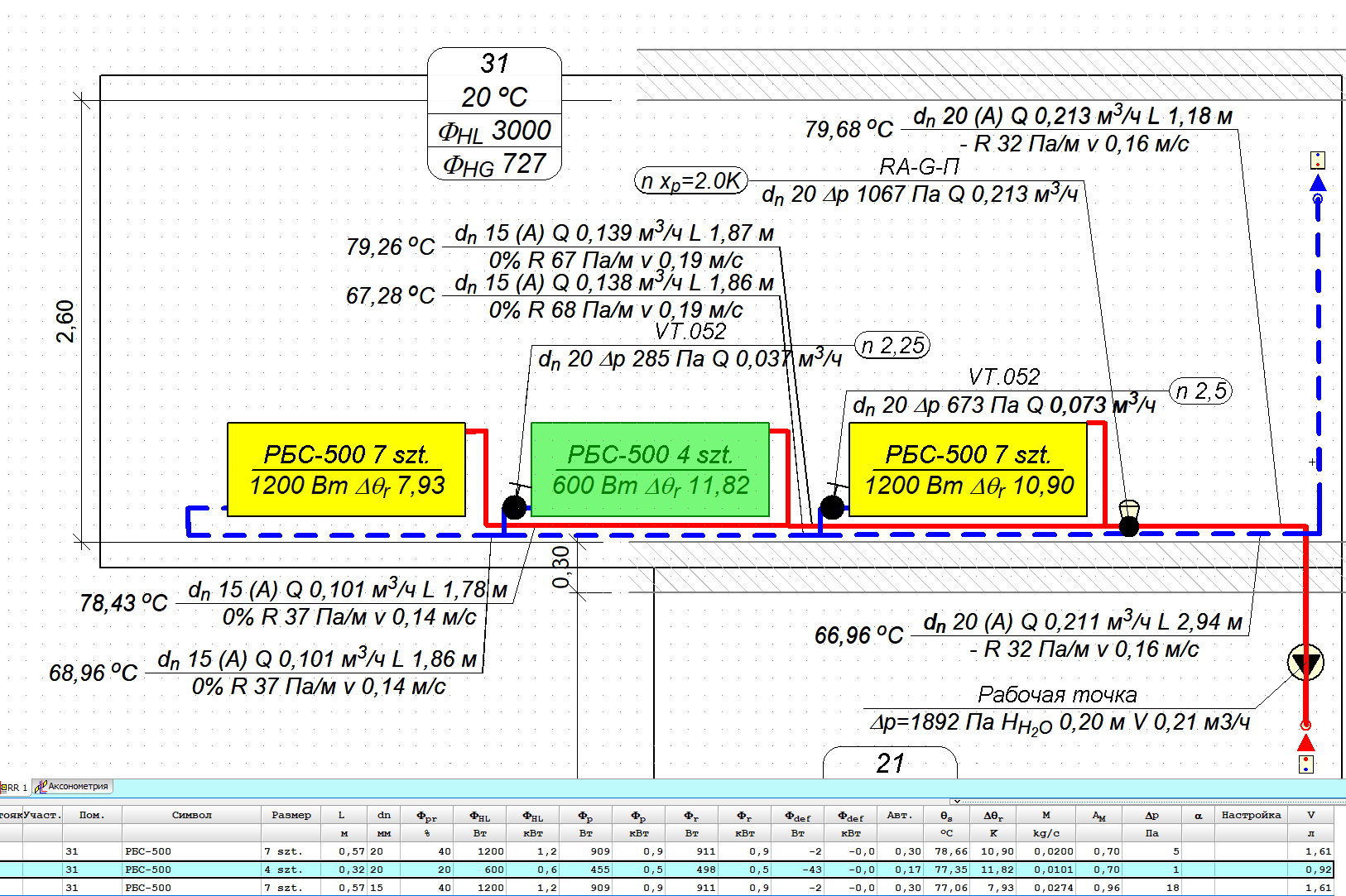

Я тебе один раз показала твоими же инструментами что ты неправ. Убедительно? (Речь про поток через ОП в зависимости от положения байпаса) Логично, что если метод работает - почему не применить его же в ситуации не доказатеольства ошибки - а поиска ответа. Если я приведу свои расчеты - ты скажешь что калькулятор которым я считаю - несертифицирован. Самому не смешно? Поэтому я полностью доверяю твоей методике и инструментам которые ты выбрал. Непотребство схемы Олеговича имеет несколько аспектов. Эстетический, гидравлический, теплотехнический и трудоемкость/надежность. С этим согласен?

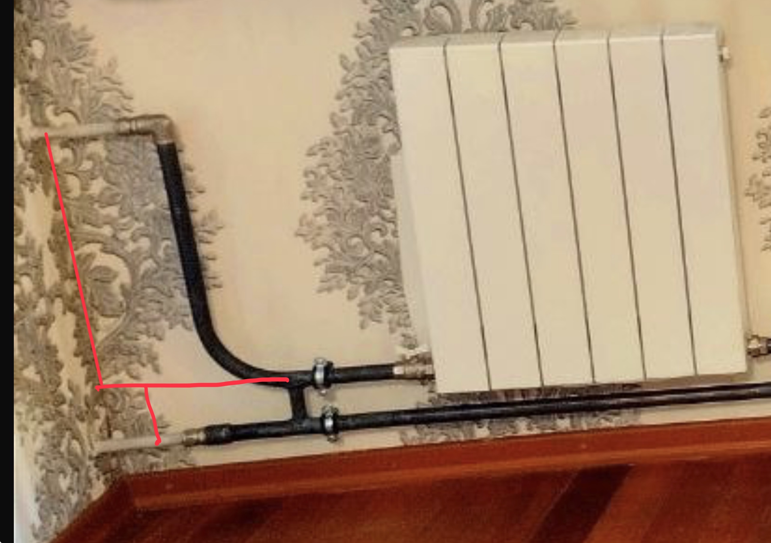

IMG_3671 Вот например что мешало расположить по одной оси эти элементы крепежа? То, что они сами по себе неприемлемы в жилом интерьере - отдельный разговор, и полагаю с этим никто спорить не станет. IMG_3672Что мешало сдвинуть влево эту конструкцию? Зачем она на видном месте? Так заказчик пожелал и потом скакал от восторга?

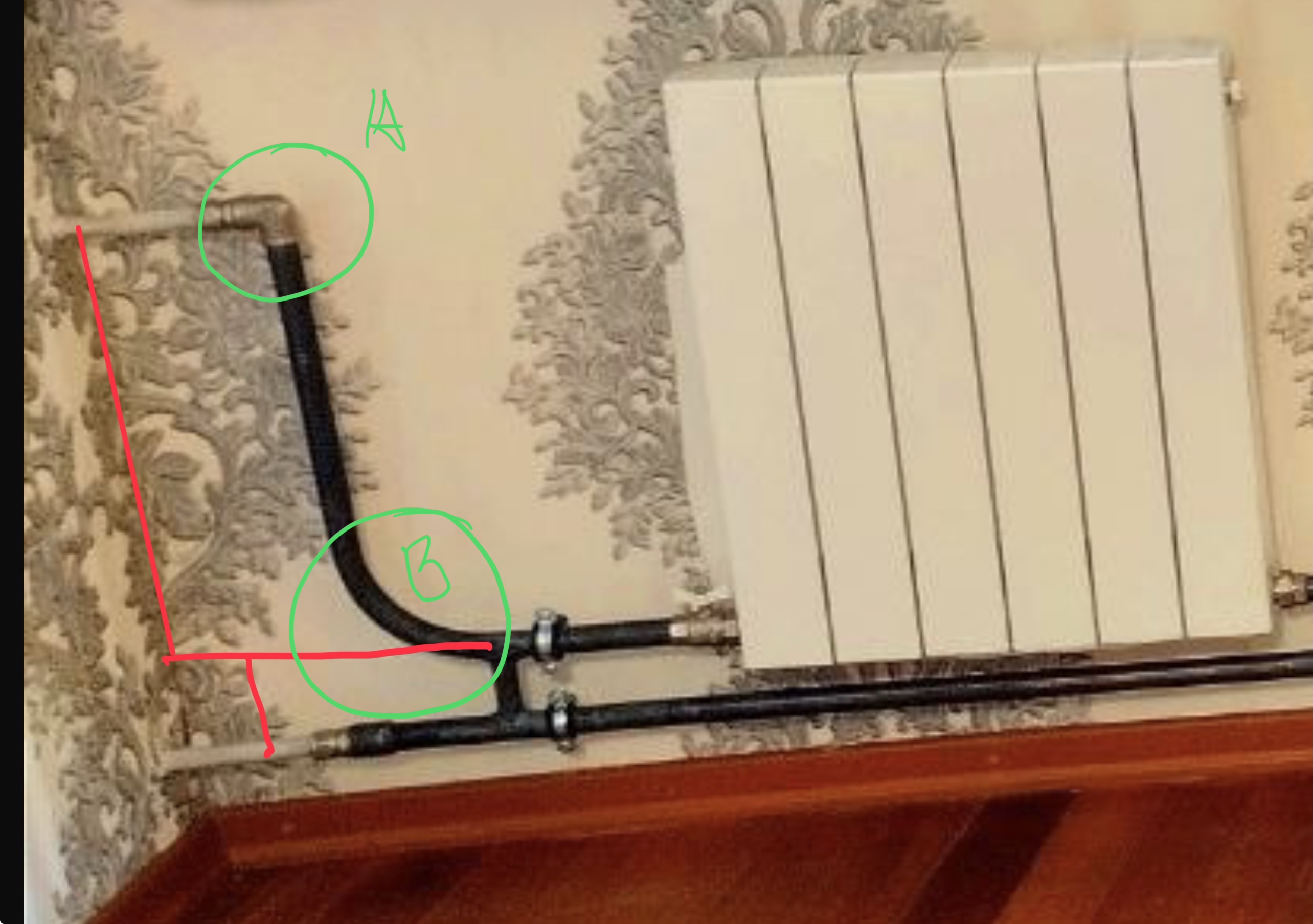

IMG_3672 Если на повороте А допустим крутой отвод - то почему недопустим на повороте В ??? Как ты определяешь где чем повернуть, и какую лапшу вешаешь на уши своим закам про турбулентности, нейтрино и торсионные поля - что бы обосновать этот ужас?? И куда пропали двойные калачи, столь необходимые в этом узле на предыдущем обсуждении? «Он художник, он так видит…»

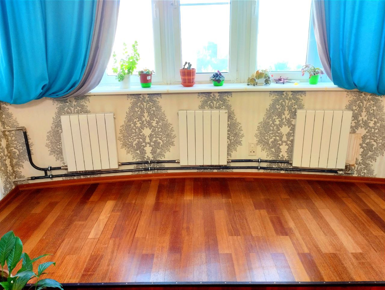

Такая неправильная схема от Олеговича конечно будет как-то работать, но плохо, и радиаторам нужно будет сильно увеличивать секционность от подачи к обратке. Все три радиатора будут иметь разные размеры и это будет выглядеть неэстетично. А при одинаковых размерах радиаторы будут прогревать помещение неравномерно, где то будет жара, а где-то колотун. Лучше сразу делать нормальную схему, вот только Олегович не понимает как это делать. pic_22

Уже становится интересно. Три радиатора, которые висят под окнами вряд, имеют строго направленный поток тепловой энергии? Один греет правую сторону помещения, другой-центр, а третий наверное окно?

Пояснил, что при последовательной схеме снизу-вниз третий радиатор при том же количестве секций будет давать примерно вдвое меньше тепла, чем первый. А в комнате нужен равномерный прогрев

А термограмма, реальная для данного случая - есть?
