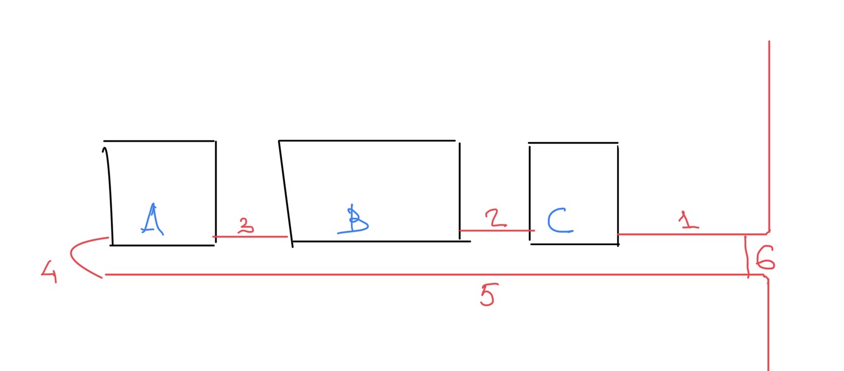

С одним вопросом разобрались. Не 60, а 100 литров и дельта тэ 79,8-64,5=15,3 Вполне приемлемо. Сейчас немного занята - пока ответь - а почему ты не рисуешь так? IMG_3660

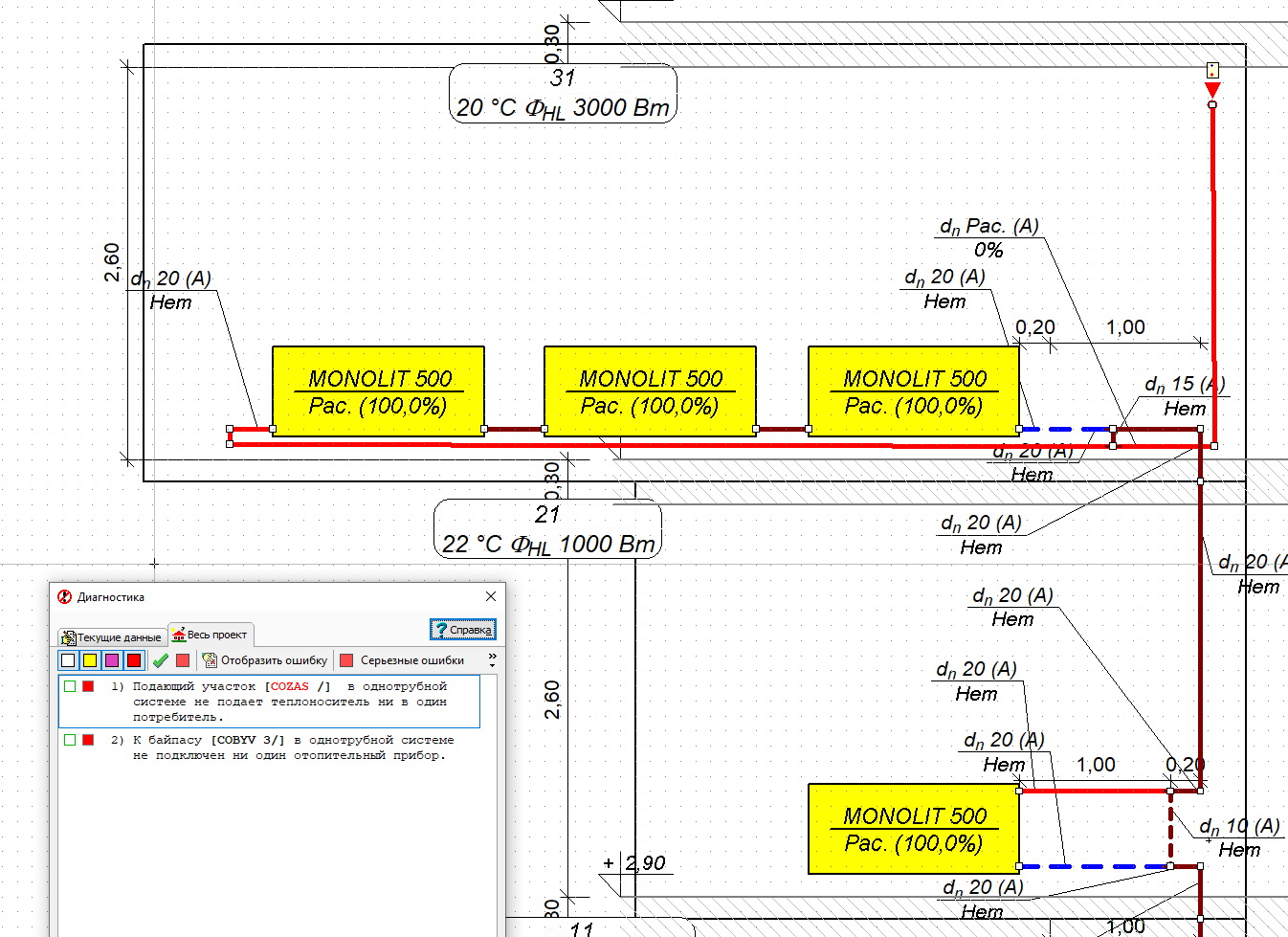

Рисую. Но рисунок гидравлически не рассчитывается. А от рисунка без расчета мало толка. Несовершенство программы. По одному радиатору снизу-вниз считает. А несколько снизу-вниз не считает. Видимо авторы проги не стали реализовывать расчет такой дурацкой схемы. Олегович "изобрел" такую схему, которую разрабы проги считают полной дурью. pic_21

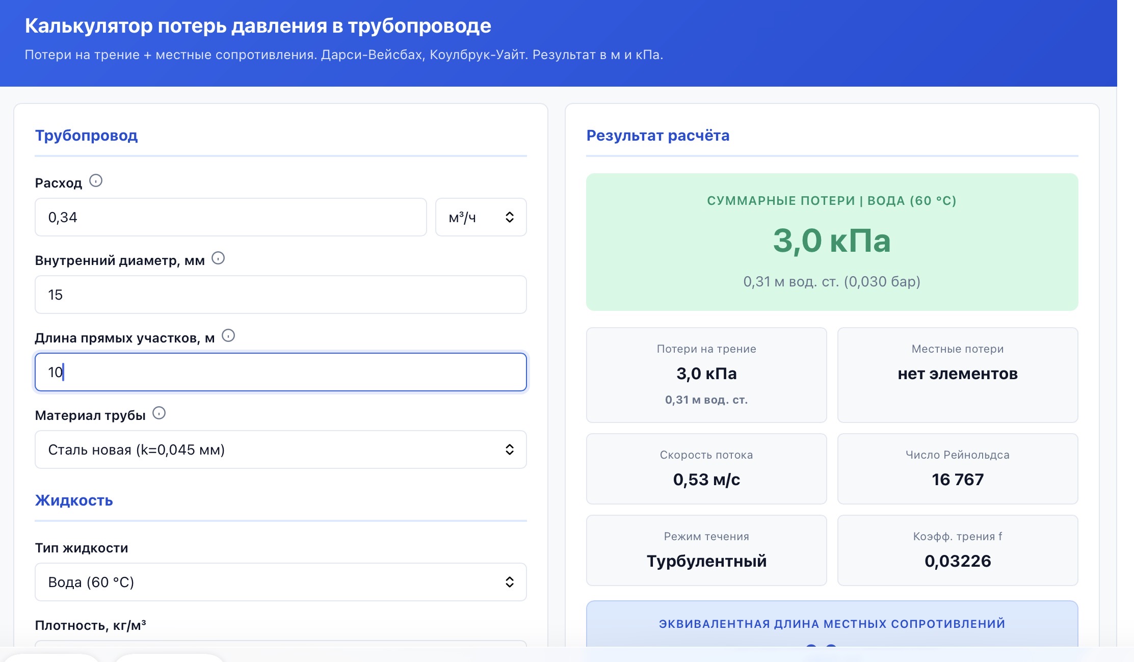

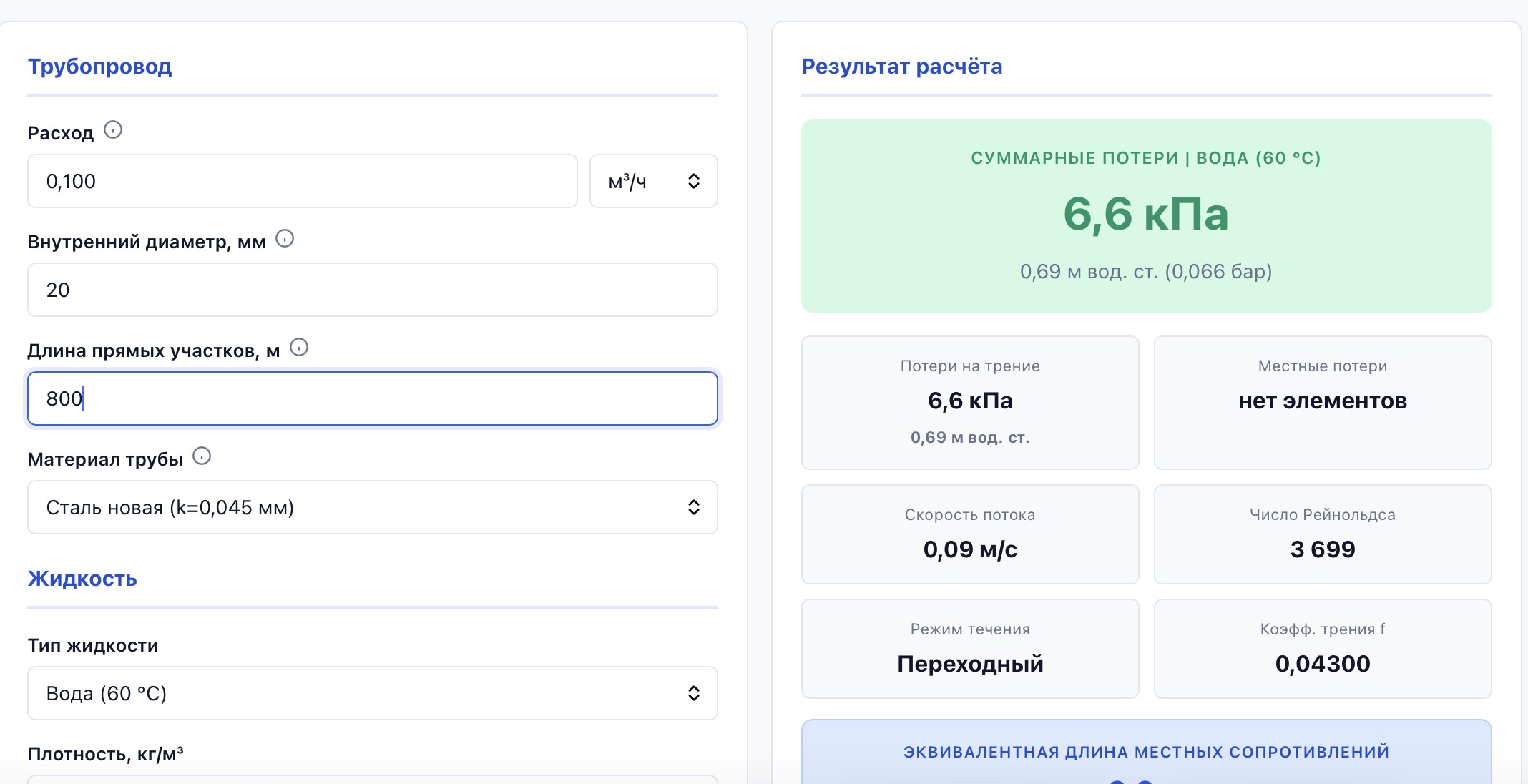

Итак Freeland,  Вбиваем данные в калькулятор сопротивлений IMG_3664 IMG_3665 Не сходится Попробуем поставить 65 литров IMG_3666 Будем считать сошлось. Но у меня возник вопрос - на самом деле дн20 имеет диаметр 21 IMG_3668 С учетом минус углов и плюс диаметр колбы радиатора - примерно так и есть 75 литров (а не 101) Значит твоя программа немного врет.
Она не моя программа, а фирмы Санком. :)
И нет никакой гарантии, что не врет этот калькулятор. Он не сертифицирован на проведение гидравлических расчетов, а Аудитор сертифицирован.

В калькуляторе все открыто - а в твоей программе не видно что она там считает.Плюс сертификация сам понимаешь - это сертификация, а не гарантия. Я немного о другом хотела сказать. Я ожидала существенного расхождения, а оно незначительно. Обрати внимание - я выкладываю факты не только которые мне выгодны - но и противоречащие моим предположениям. В отличии от БВ, который чуя провал - затих на даче. 70 литров подставь - посмотри какая дельта получится и какая мощность получается. Батареи те поставь что на фото. Секции и размер. Посмотрим как там тепло в квартире после ухода Олеговича.
