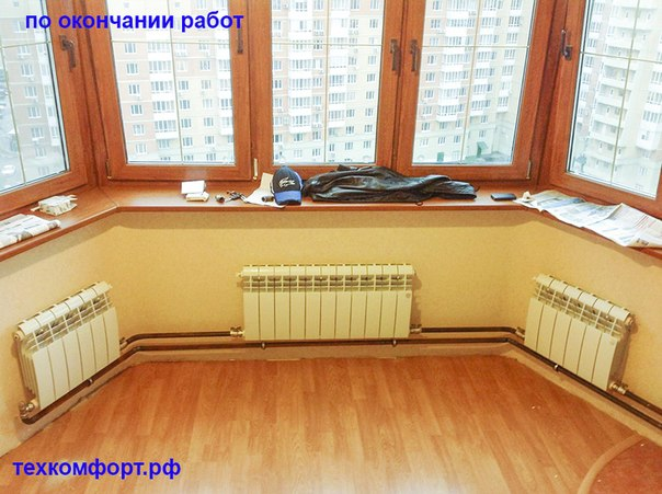

Если через комнату проходит ТН (вода) который должен оставть 3кВт тепла -то 60 литров должны похолодеть на 40 градусов. Или на 20 - но тогда количество ТН 120 литров. Вопрос - по петле из трех батарей на фото - сколько должно пройти ТН и какая дельта тэ должна быть ?
Схема снизу-вниз Олеговича очень неверная. Если остывание в каждом радиаторе 5 градусов, то в третий радиатор теплоноситель придет на 10 градусов холоднее чем в первый. Т.е. в третьем радиаторе придеться делать чуть ли не вдвое больше секций, чем в первом. 073fafc494a96d718686823a033a3c15 И на фото не видны размеры боковых окон. Если окна одинаковой длины, то количество секций должно бы было быть 10+10+10 (это для схемы сцепка или двухтрубная) или 10+15+20 для подключения Олеговича.

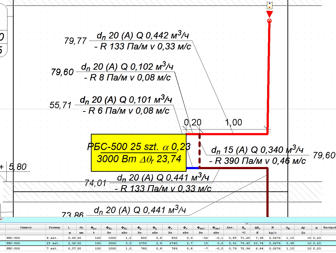

Если для сцепки или двухтрубки, то при температуре подачи +80, через радиатор должно пройти 101 литр час, через байпас 340, а через стояк - 442 литра час. pic_15

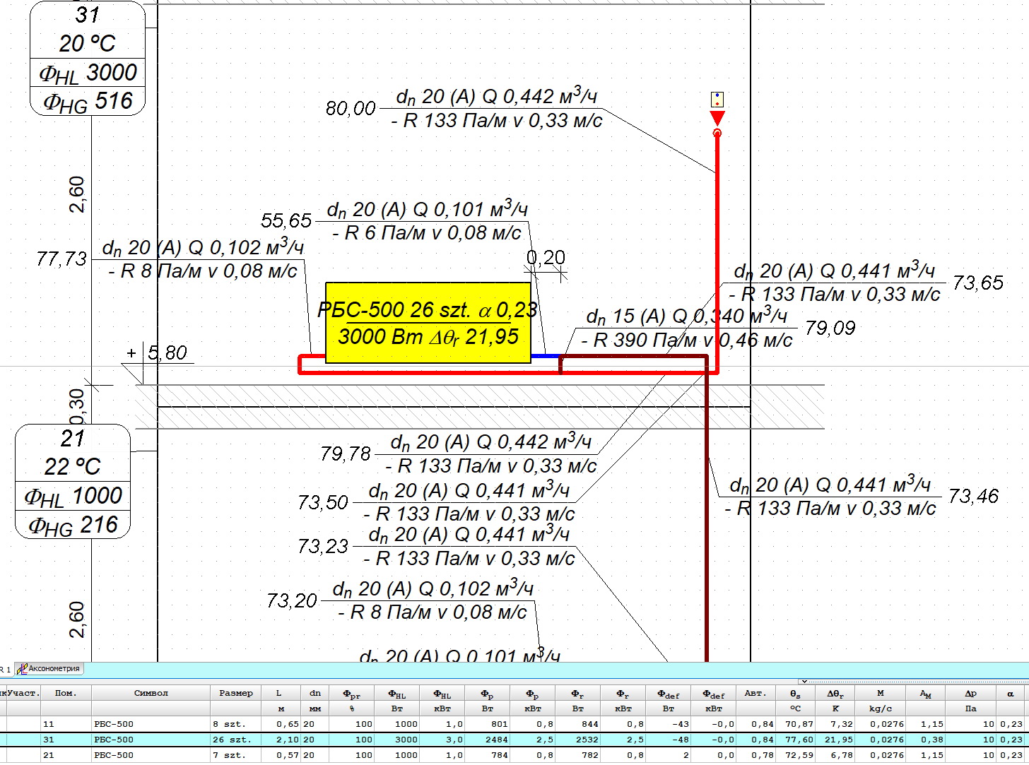

Ок, гидравлика не зависит от схемы - нарисуй в своем аудиторе схему низ-низ что бы байпас был 10 см длинной 1/2” А основная петля 2х4 метра 3/4 и батарея 20 секций

MADONNA написал 03.07.2026 в 12:28
Ок, гидравлика не зависит от схемы - нарисуй в своем аудиторе схему низ-низ что бы байпас был 10 см .....
Вот. pic_16

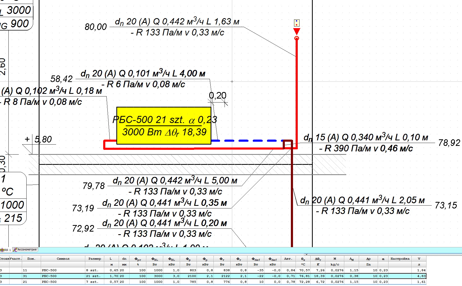

MADONNA написал 03.07.2026 в 13:10
Вот как надо:
Длины были заданы вручную, а не по масштабу рисунка. Показал это на выносках. От расположения байпаса в расчетах ничего не меняется. pic_18

MADONNA написал 03.07.2026 в 13:29
Как это понимать?
Это в кубометрах указан необходимый расход, т.е. в тысячах литров. По другому это 101 и 442 литра в час. Можно поставить массовый расход в кг/сек но в литрах нагляднее и понятнее.
