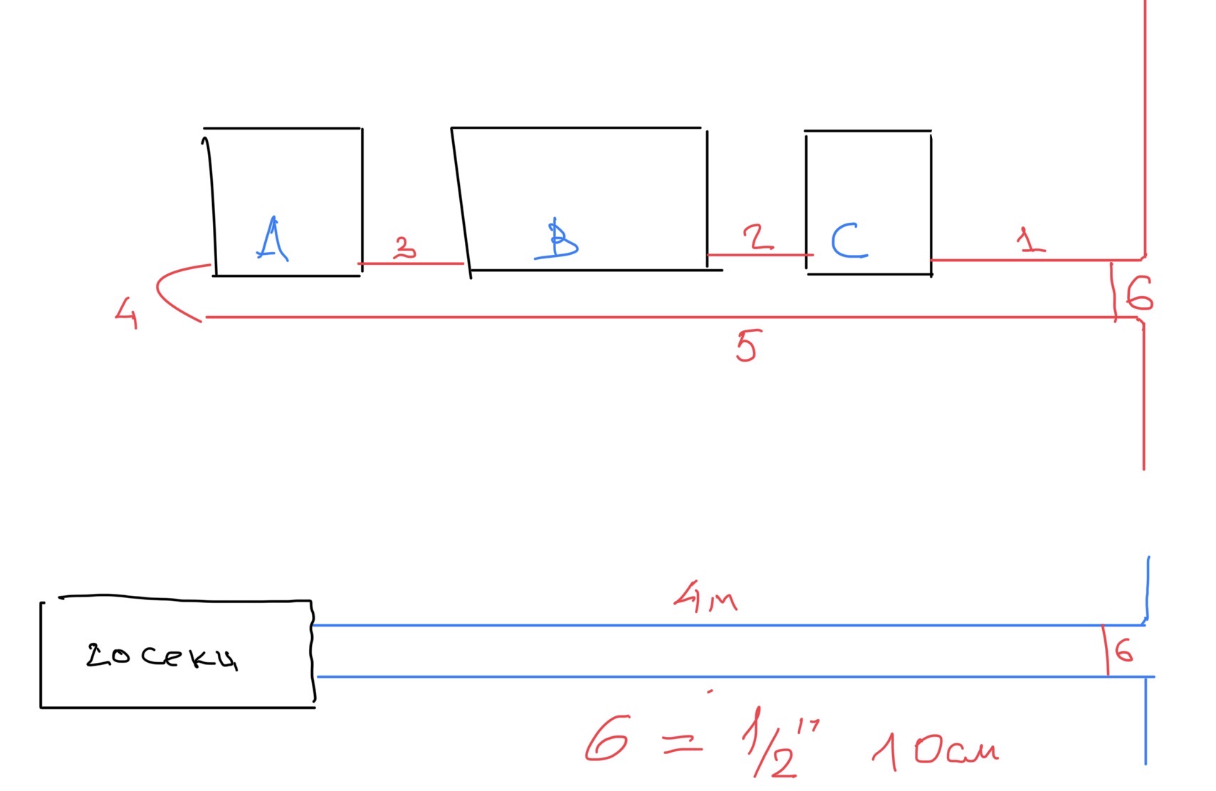

Freeland,  Важно не в среднем - а конкретно при такой петле 4+4 метра трубы 3/4, повороты 90, поставь как будто просто одна батарея и к ней идет 4 метра трасса а байпас 10см И получишь соотношение потоков.
Уже считал. Получилось 5 сотых м/с. Требуемый расход считается, а уже из него получается скорость на конкретных диаметрах.

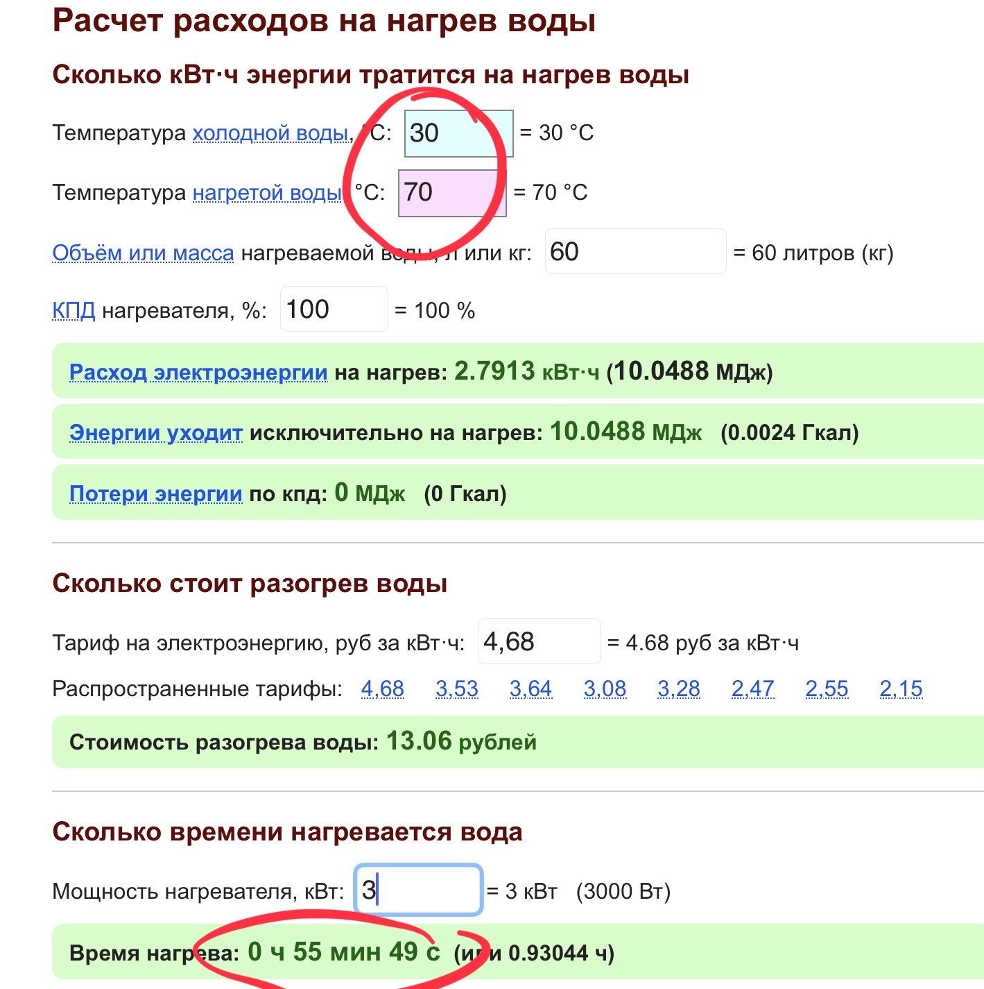

Эх, ты опять не понял. Что бы продавить 60 литров/час через батареи - какой поток должен пролететь через байпас?? Там скорость какая получается - на стояке?
Вот в обратную сторону расчет Что бы 60 литров отдали 3 квт тепла - разница между подачей и обраткой должна быть 40С IMG_3654
То есть обратка (а фактически третья батарея) будет иметь 30С Сейчас не вопрос в том как обеспечить тепловой поток и сколько гардусов будет в комнате (может быть -5С) а просто разница температур. Понимаешь о чем я спрашиваю?

Freeland,  Еще раз задам вопрос: Если через комнату проходит ТН (вода) который должен оставть 3кВт тепла -то 60 литров должны похолодеть на 40 градусов. Или на 20 - но тогда количество ТН 120 литров. Вопрос - по петле из трех батарей на фото - сколько должно пройти ТН и какая дельта тэ должна быть ? Используй прогу, посмотрим.

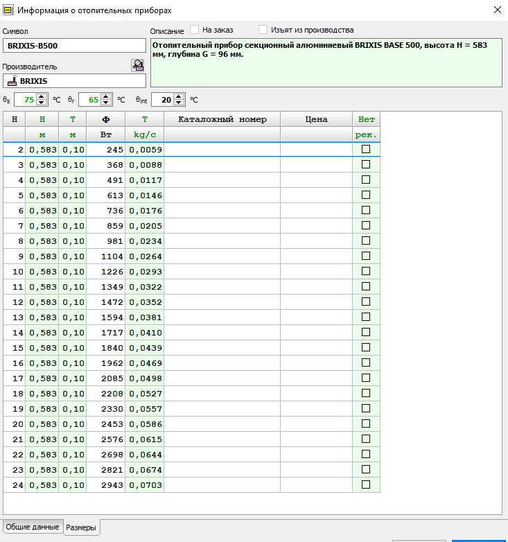

Верно. Теплоноситель должен принести 3 кВт тепла, а ОП их рассеять в комнате. К примеру почти 3 кВт, 2943 Вт, 24 секции, тепловой график 75/65/20, дельта 10 градусов, расход требуется 0,0703 кг/с, это примерно 256 литра в час при температуре воды +20. В теплотехнике часто используют величины массового расхода, а не объемного.

Freeland, немного не то опять получилось IMG_3655 Если не можешь подсчитать верхнюю схему - подсчитай нижнюю 2х4 метра трубы3/4 и 0,1м трубы 1/2(6) байпас Какое соотношение потоков будет? И прошу тебя - не умничай по объмам и массам. В наших расчетах эти ньюансы только отвлекают,
