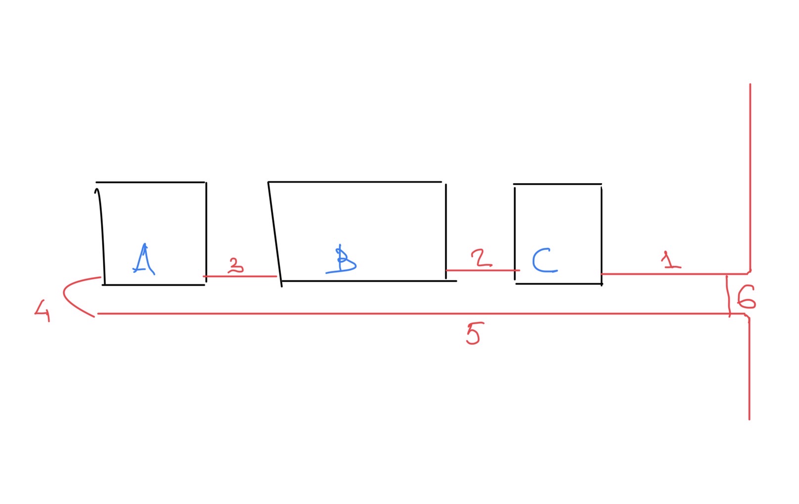

Ок, есть смысл ее применить, как раз мы тут. Буду тебе весьма признательна - если ты нарисуешь в проге петлю проставишь размеры (примерно как на фото) установишь байпас (которого не видно, предусмотрительный Олегович, но это его не спасет) И покажешь скорости - через байпас и петлю с батареями. Далее подставим значения скорости потока по стояку (максимальнодопустимое) и увидим соотношение потоков И ессно скорость потока через батареи и массовый расход. Сейчас не важно какая температура на улице и ТН - просто разница температур на первой и последней батареи будут наглядно представлены в виде цифр А не заверений Олеговича - что «20 лет ни одного прокола, все довольны, пляшут и поют во славу Олеговича»

Freeland, в программе, которую ты ошибочно использовал для доказательства зависимости потока от расположения байпаса - в ней пожалуйста поставь данные которые я просила - по последней обсуждаемой фото. Фашисты сами себя обосрали, так что лучше уже и не сделаешь, давай отопление обсуждать.

Какую схему ты хочешь рассчитать?

IMG_3651 Что интересно - по отношению сопротивлений 6 и 1-5 и потерях на перемешиваание АВС понять скорость потока по петле. Исходные данные - как обычная многоэтажка , диаметры труб на фото, длинны примерно поставь - это не принципиально, байпасы у фашиста короткие - 100мм 1/2”поставь (6).

MADONNA,  гидравлику, скорости и прочее внутри радиатора ни она программа не умеет рассчитывать. И никаких формул для расчета вручную тоже нет. Белое пятно в гидравлике. Пиши диссертацию.
А между радиаторами будет скорость 5-10 сотых м/с
Пока такую схему не смог посчитать, такую дурь даже прога отказывается рассчитывать (пока не понял что ей не нравится). Могу рассчитать правильную двухтрубку на однотрубке.
Показал же, что правильное решение это сцепка. Ее и рассчитыать не нужно. И арматура между радиаторами не нужна.

Хорошо, пусть прога покажет количество ТН через батареи.
Freeland написал 02.07.2026 в 22:23
Я не понимаю твою терминологию. Нарисуй схему или фото приведи

в среднем 60 литров час. прога не рассчитвает реальный расход, только необходимый. Алгоритмы вычислений у нее такие.
