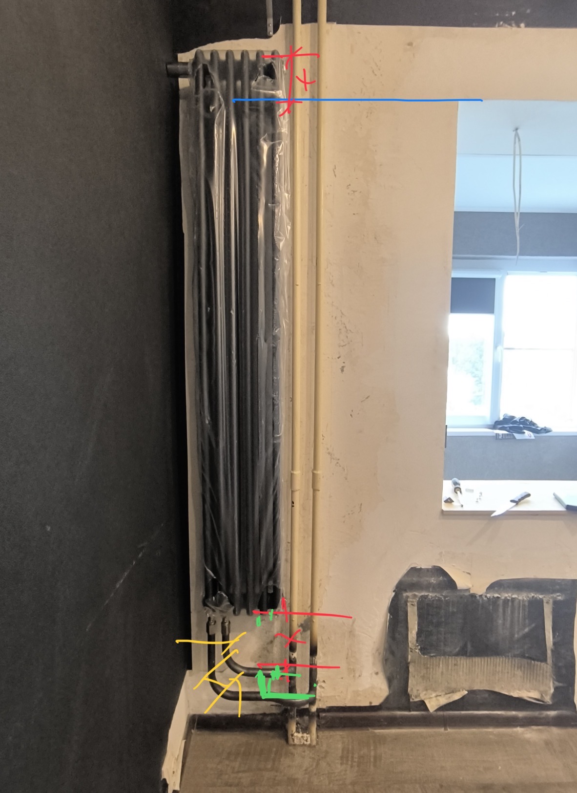

Очередной косяк Олеговича… image
Бедняга думает что его кривые плавные отводы украшают интерьеры.. Жалкое зрелище.

MADONNA написал 31.08.2026 в 18:05
Высоковато размещен нижний край радиатора. Может скапливаться на полу область холодного воздуха. Можно и в валенках по квартире ходить, чтобы ноги не примерзли. По норме делают снизу не больше 150 мм
Это двухтрубка, поэтому можно было использовать и короткозагнутые отводы. Ни к чему эти "высоко художественные" плавные изгибы.
Да и к стояку отводы можно было пониже приварить.
И если отводы сделаны из 3/4, то это тоже ни к чему. В двухтрубке можно было и из 1/2 дюйма делать.

Freeland написал 31.08.2026 в 18:50
С таким ОП бесполезно: всё равно снизу работает только одна секция, а остальные греют воздух под потолком.
Заказчики захотели - дизайнеры нарисовали.
Чем меньше швов - тем ниже вероятность брака.

ВТБ! написал 01.09.2026 в 15:10
Больше газу - меньше кочек. :) Особенно через овраги. :)
Нормы расположения нижнего края радиатора относительно пола - все эти словеса не отменяют. Если сварному кое-что между ног мешает сделать на два шва больше - ему не нужно танцевать.
Весьма спорное утверждение. С учетом того что эстетика кривых труб - уже брак.

MADONNA написал 07.09.2026 в 14:12
Да, установка нижнего края радиатора выше нормы - уже брак. Он бы радиатор вообще на потолок поставил. :)

Freeland,  IMG_3865 Покури эту идею. Истино или ложно утверждение БВ ? Ухудшится или улучшится теплосьем с батареи, если подача слева делать так или сяк? По идее левый нижний угол должен быть горячее при двойном вводе.

MADONNA написал 09.09.2026 в 10:48
Какой то сферический конь с красным крестиком. Рисовал кто? Примат левой задней ногой? Или БВ? Или нашлась забористая трава?
Покури эту идею.
Херней занимаетесь. Все пытаетесь изменить закон всемирного тяготения. Гравитационная сила всегда направлена вниз, какой бы писаниной вы тут не занимались. И велосипед с правильным подключением радиатора уже давно изобретен.
