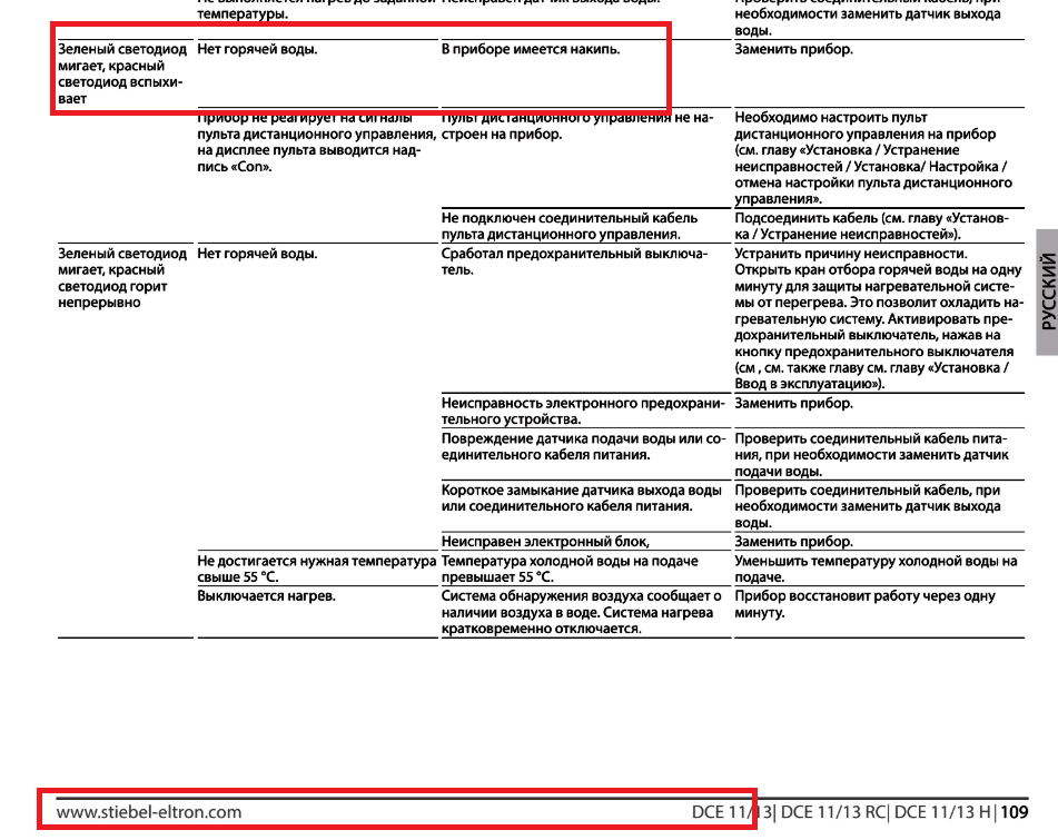

04.07.2026 в 06:37:01
А у проточников еще проще там светодиоды мигают когда ТЭН закальцинировался И лезить никуда не надо

Aтос написал 04.07.2026 в 06:37
ashim1963,  У вас там есть эти светодиоды ?

04.07.2026 в 16:34:39
dokar написал 04.07.2026 в 12:43
Снимок экрана 2026-07-04 162910

04.07.2026 в 16:50:59
Если все исправно то мигают.

04.07.2026 в 18:14:05
Aтос написал 04.07.2026 в 16:34
Ну и справа в табличке - Вишенка на торте заменить прибор. ))))
