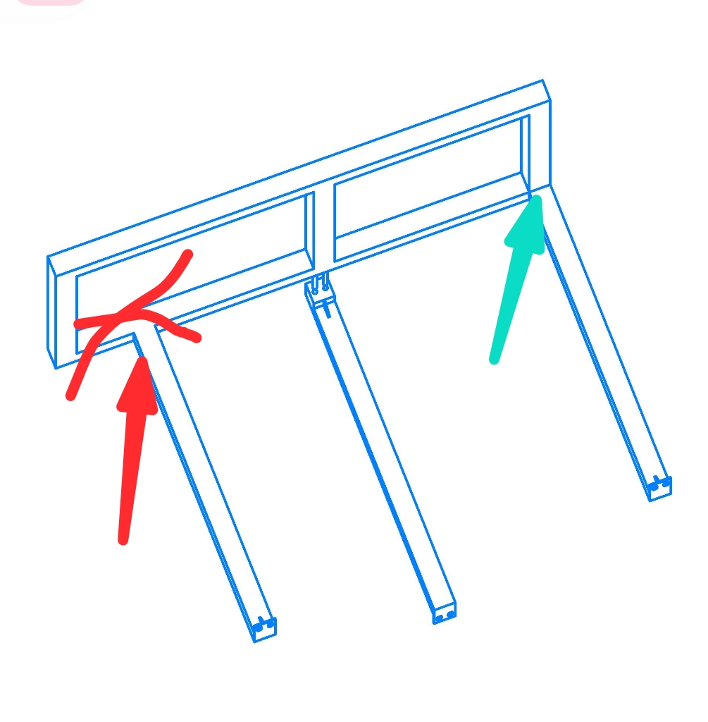

У вас основная нагрузка на узлы, которые вы даже не отметили. Screenshot_20260708-015948
И это рычаг приличной длины и 150кг на конце! Это наверное не сломается ( если сидеть вдвоем не будут?), но пружинить будет точно.
В узлах даже не показана схема разделки трубы и сварки.
Зеленое - надо укосину, или как то иначе усиливать узел.
Красное - горизонталь будет работать на скручивание и пружинить больше зеленого. Там надо ставить еще поперечину в столешницу.
Третья нога - ну примерно как пятая у собаки)
Сделайте вместо ноги гозонталь с обратной стороны стены, и не из трубы, а из уголка с толстой полкой. (Потом к ней какую нибудь полочку для сувениров придумаете.)
Ну в общем как-то так...

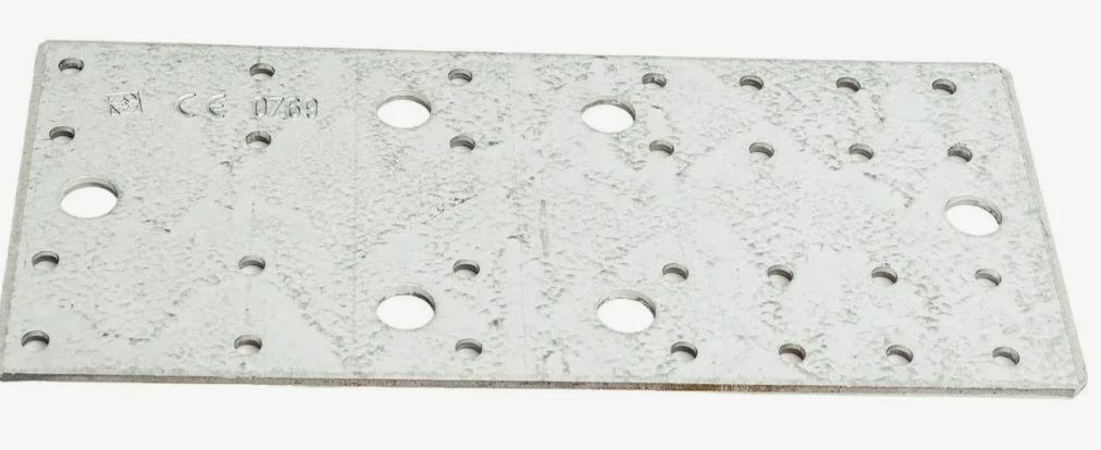

BV, спасибо. Но если резюмировать, то надо: 1) добавить в область красного креста еще одну поперечину 2) усилить уголком как на фото sanya1965 3) вместо третьей ноги использовать пластины (200 x 90 x 3) с обратной стороны стены 4) с обратной стороны сделать 3 пластины (2 по углам и 1 по центру). Стянуть шпилькой Снимок экрана 2026-07-08 102708
Остаются вопросы: 1) Выдержит ли стена? 2) Достаточно ли будет уголков как на фото от sanya1965 ?
Спасибо.

1_Да 2_Он написал это для 3й ноги, которую не надо.
BV написал 08.07.2026 в 02:12
И когда появится еще поперечина...там тоже укосина, например треугольник 100х100х3 2шт на ногу. Можно сделать под столом не глубокие ящики и тогда этих укосин не будет видно. Сегодня к вечеру скину фото парящего столика просто из МДФ. Но естественно не рассчитанного на такие нагрузки на край.
3_4_Нет Я же написал выше.....
Ну может непонятно, что уголок должен быть во всю длину стола, а может и более... ... с каждой стороны сантиметров на 30+.

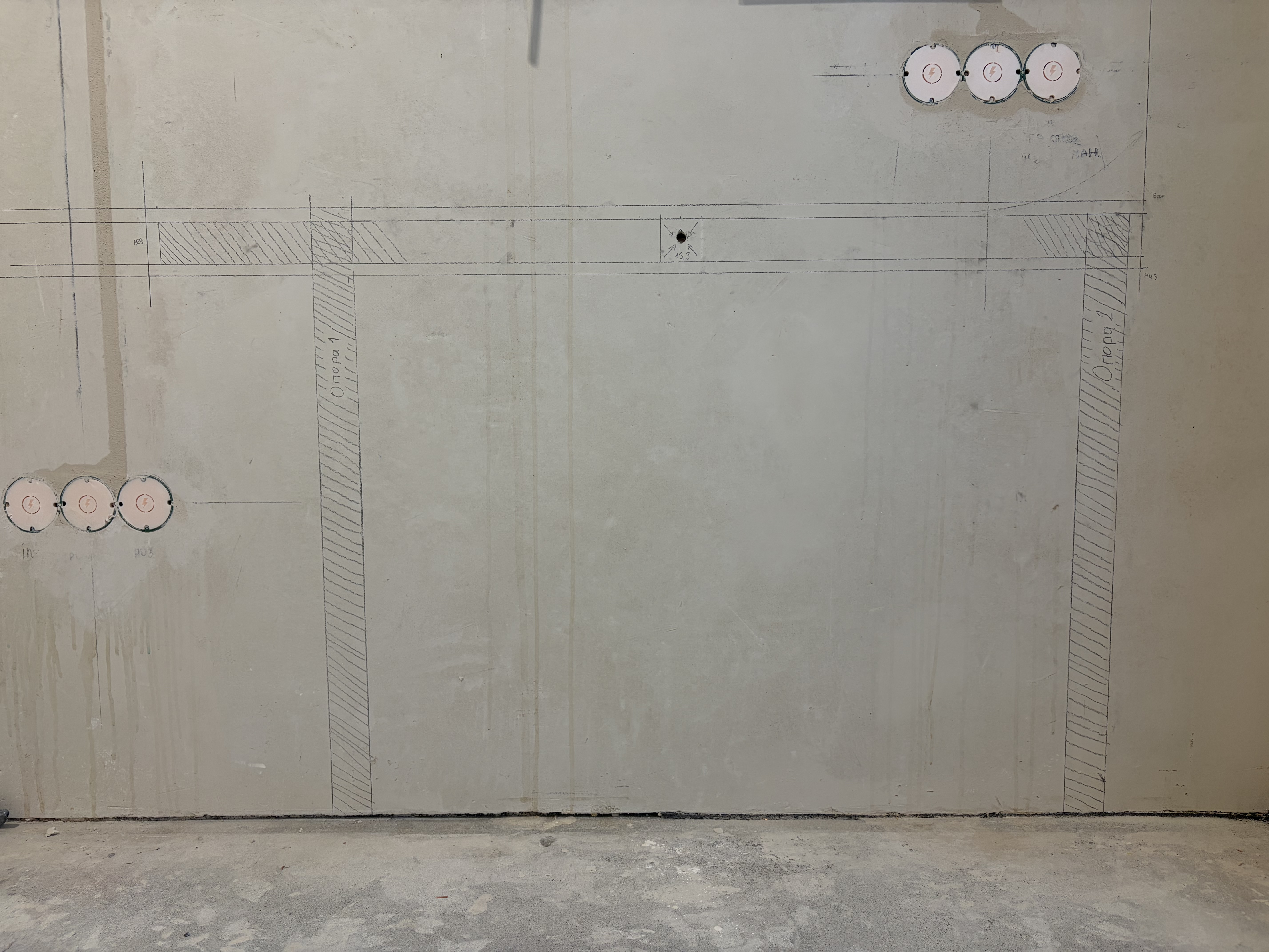

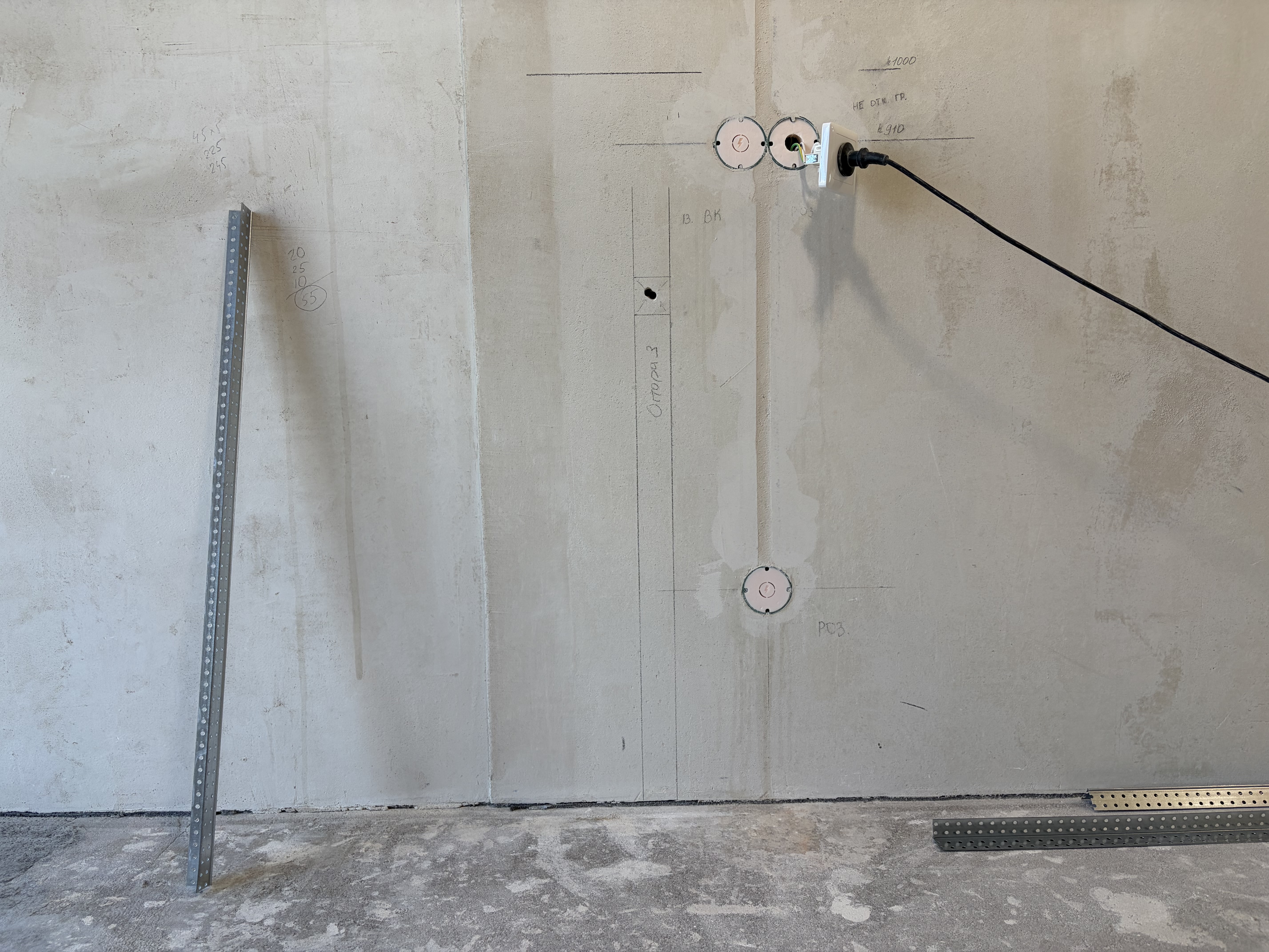

BV, Кто надоумил делать перегородки из этой дряни ПГП80?) Это досталось от застройщика. Поэтому блоки склеены скорее всего плохо. План квартиры сложно скинуть, но могу скинуть фото стен. Укосины 100 на 100 не хотелось бы делать, поскольку их будет видно. напротив будет кровать. Ящики делать не вариант. Стол и так в самом нижнем положении. С другой стороны стены сделана электрика. И полку сделать там нет возможности. Поэтому задача сложная и самому не справиться. IMG_0718 IMG_0719
Сообщений: 139577
08.07.2026 в 18:33:31
dimat.work@yandex.ru написал 08.07.2026 в 18:25
Тогда этот вопрос
dimat.work@yandex.ru написал 08.07.2026 в 10:29
Выдержит ли стена?
следует адресовать застройщику ;)

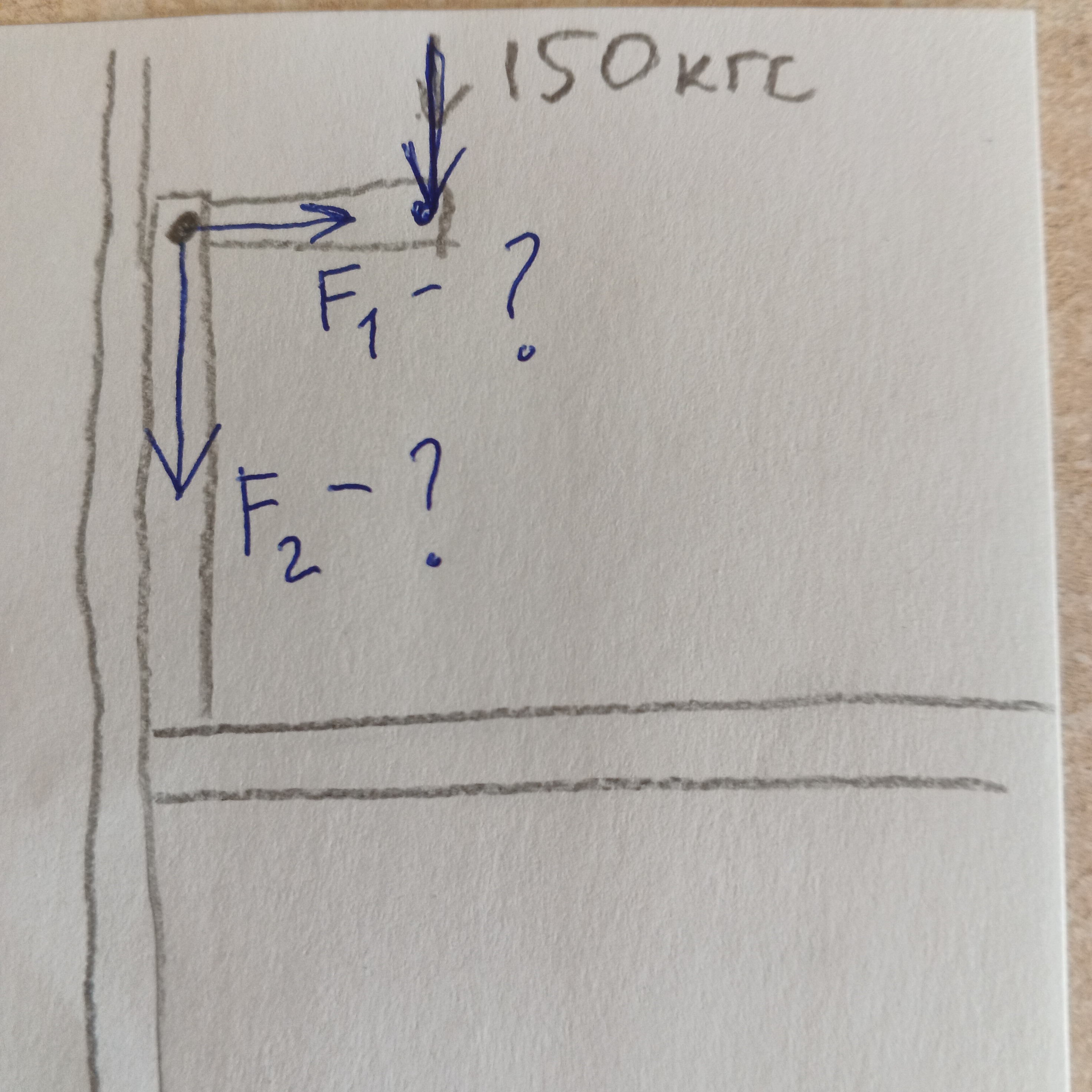

Предварительно посчитать F1 на карандашном эскизе ранее в теме по вашим размерам...
Регистрация: 29.04.2025
Сообщений: 9
08.07.2026 в 21:05:18
BV, у меня расчет такой - вес самой профиля "подстолья" + вес лдсп панелей + вес монитора книжек...+ вес человека в моменте = 150 кг на одну точку. Как рассчитать F1 я не знаю.
