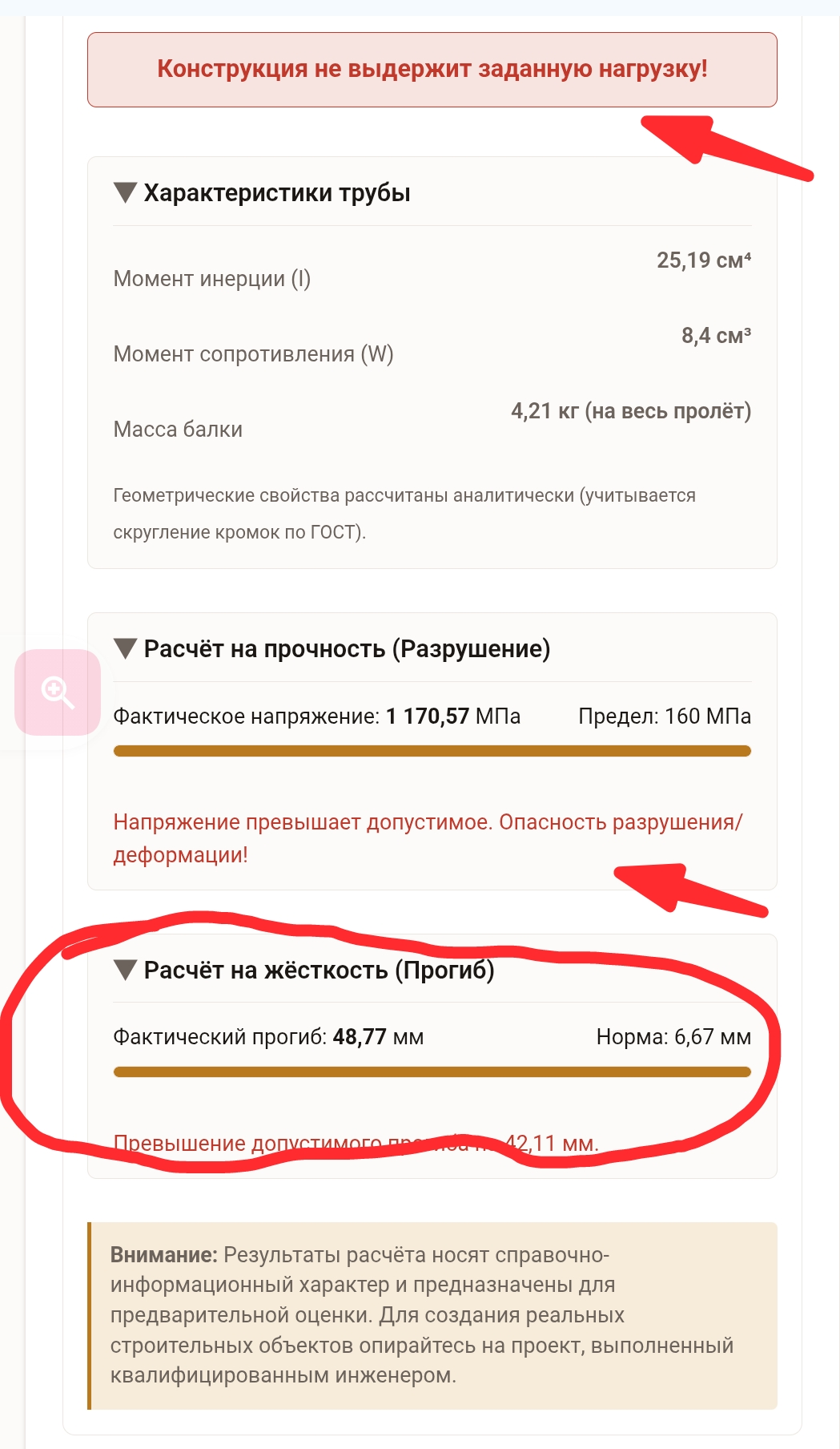

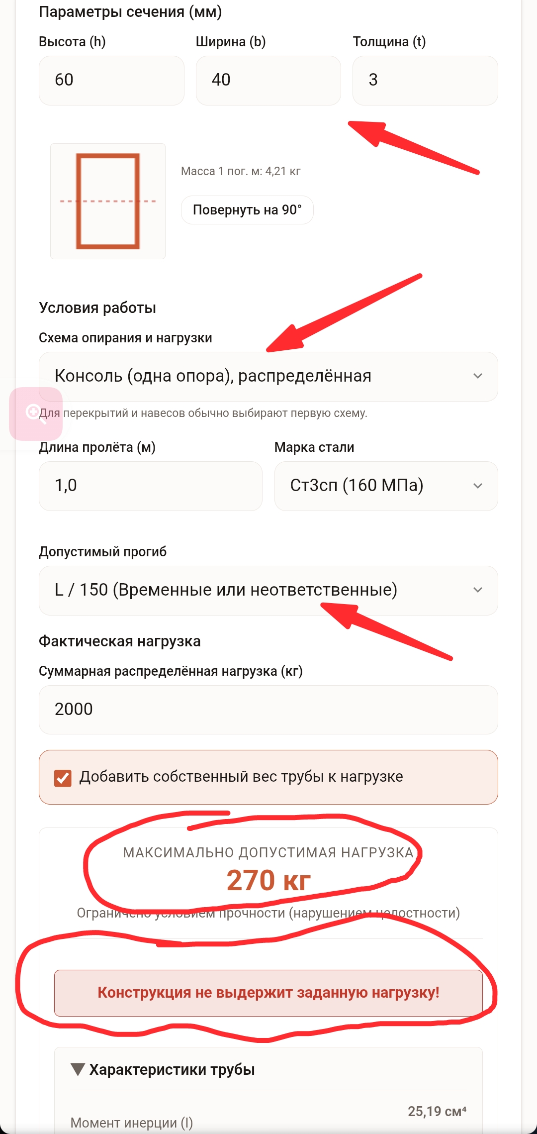

Сообщений: 139323
09.07.2026 в 01:51:27
sanya1965 написал 09.07.2026 в 01:19
Консоль из профтрубы 60х40х3 на ребро, при метровом вылете держит более 2 тонн.
Screenshot_20260709-014511
Screenshot_20260709-014637
Ньютоны и килограммы "немного", но таки отличаются ;)
Даже без программы или калькулятора и ежу понятно что профтруба сложится нахрен при 2х тоннах.
Проверьте, где прокололись в расчетах.
