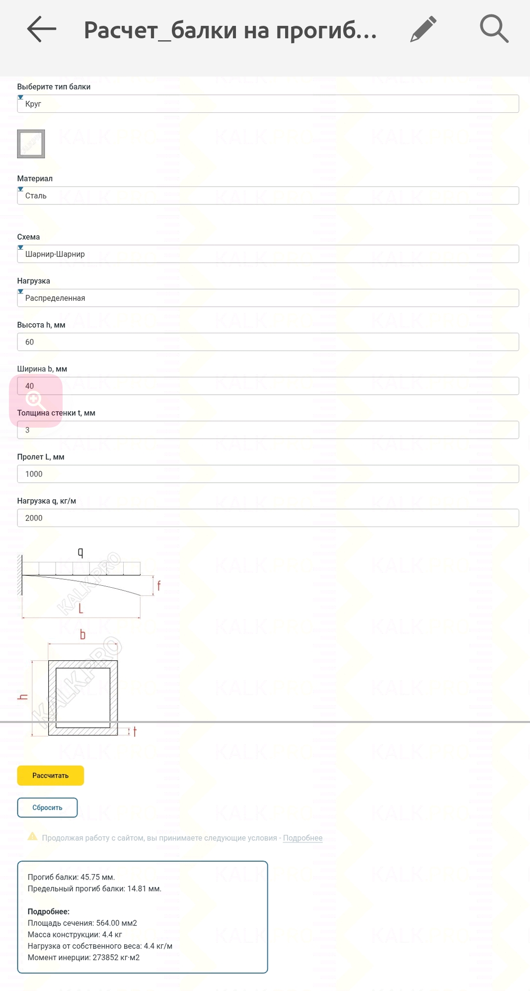

Точно ошибся. В два раза. Бак под воду 2м3, но там две профтрубы с выносом 1м.

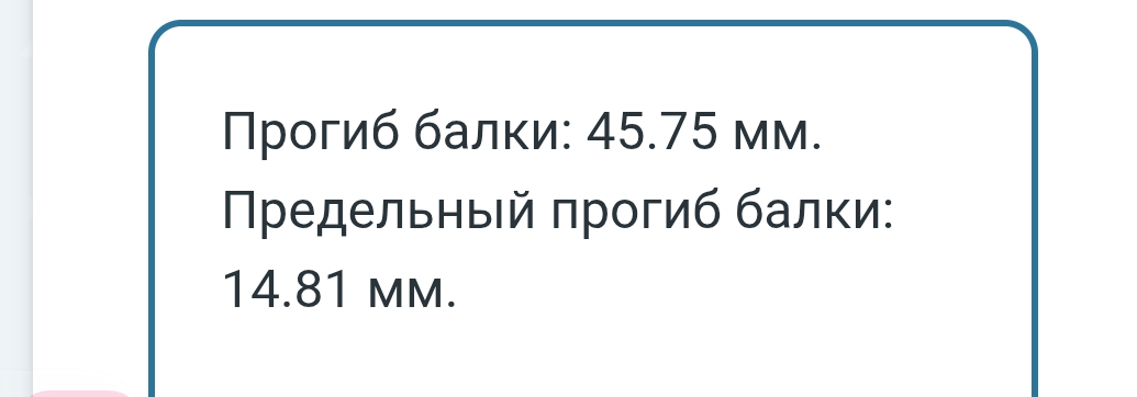

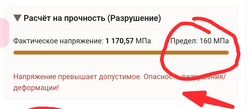

Не, дважды) Первый раз в 7.4 раза, второй раз в 3.7.
Проверка на другом ресурсе: Итоги: Screenshot_20260709-021729
Подробности с итогами: Screenshot_20260709-021638

Вопрос... Вам вот это Screenshot_20260709-144340 отведенное красным, ну совсем ничего не говорит?

Консоль из профтрубы 60х40х3 на ребро, при метровом вылете держит более 2 тонн. Программа Балка 2.0.
Можно скриншот этого расчета - данные и результат?
Это чуть проще, чем ездить и делать фото с разных ракурсов, узла крепления консольной балки и штангелем с толщиной стенки.
