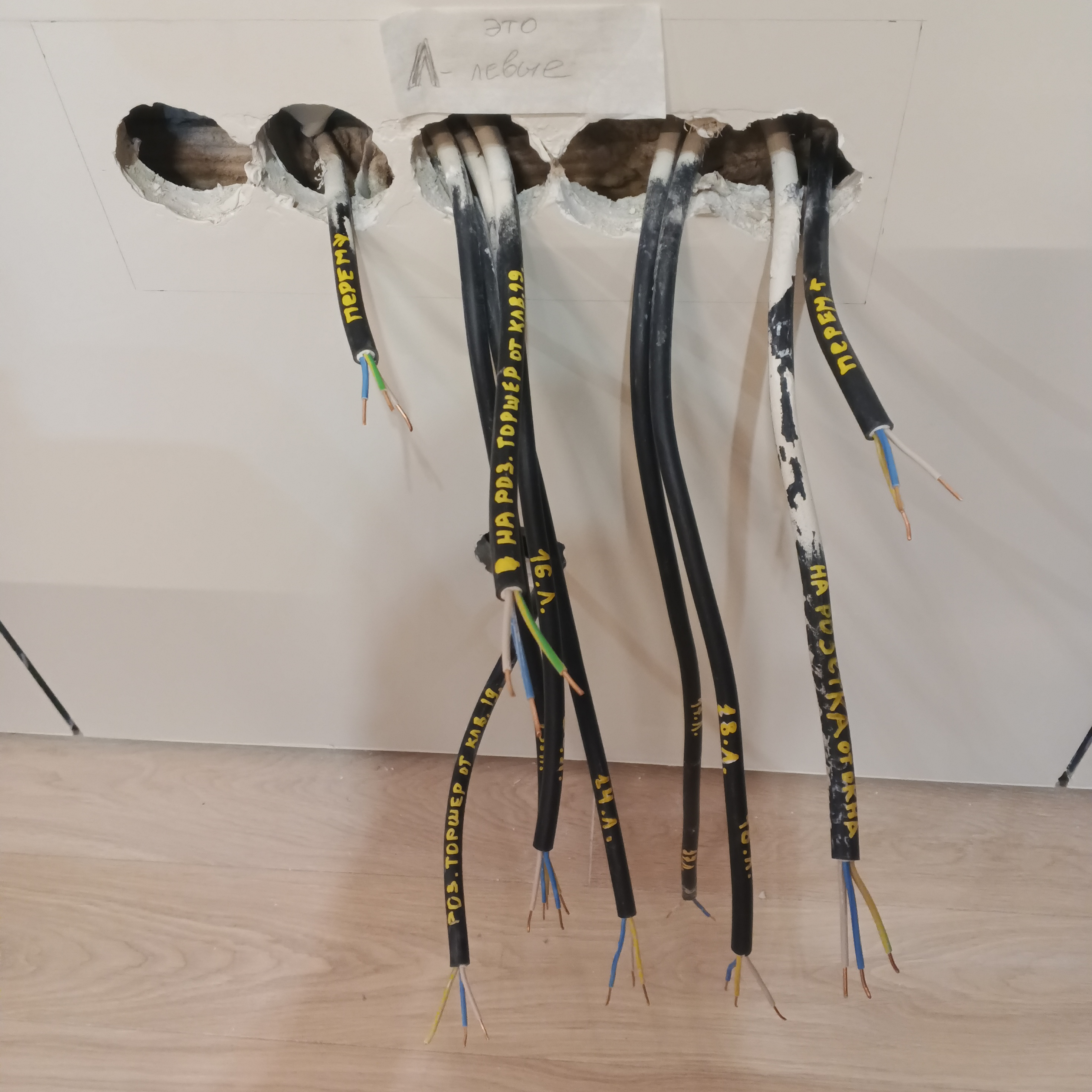

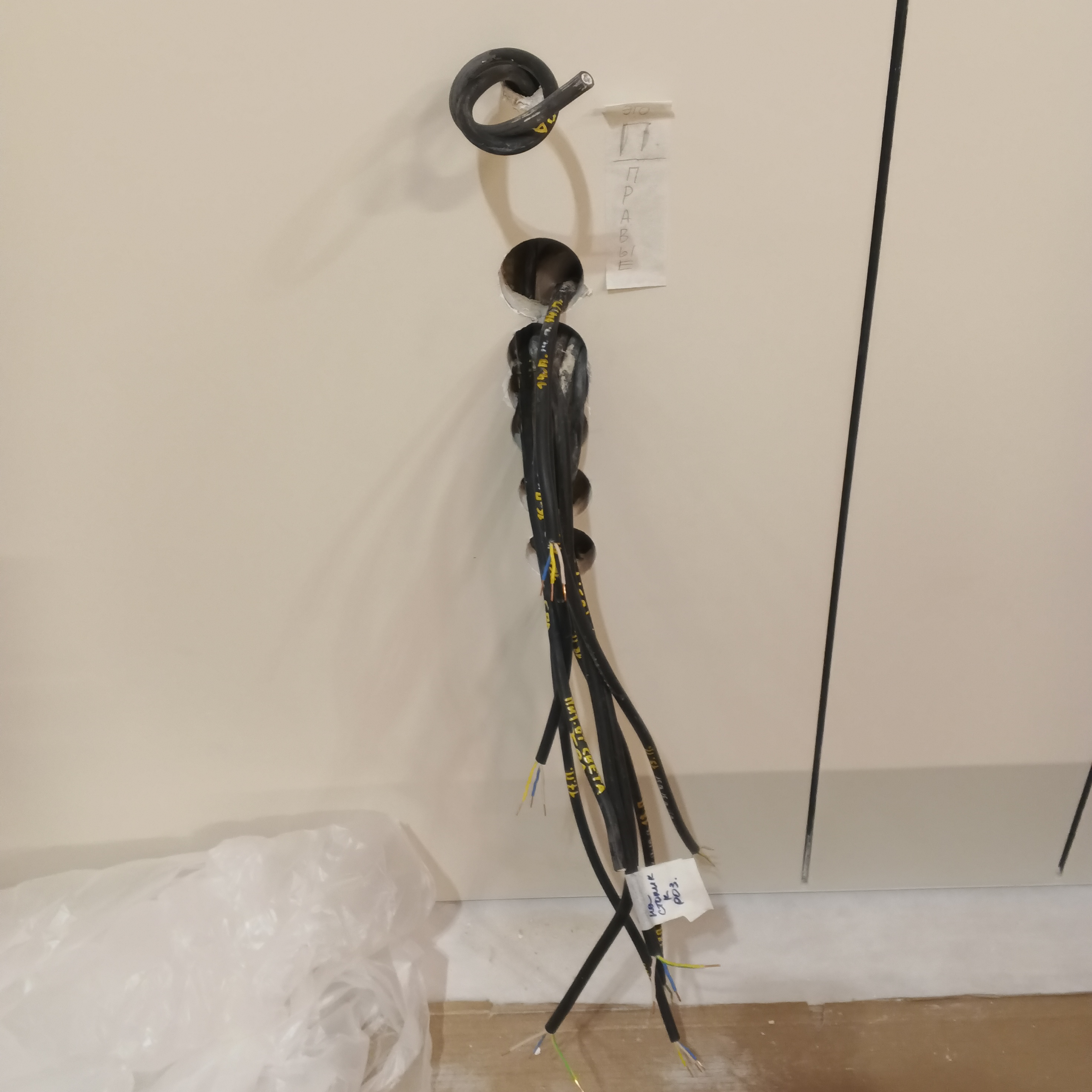

Сообщений: 139359
10.07.2026 в 13:11:19
АлександрААА написал 10.07.2026 в 12:57
Да
Сейчас как раз она будет на объекте) Стена уже покрашена, подрозетники вообще никакие не ставили. А надо поставить аж 11 штук = 5+5+1
IMG_20260709_002115_838 IMG_20260709_002126_204
Надписи на скотче "это Л лево" и "П право"... напоминают "сено / солома" ;) Не подумайте, что у меня крыша поехала)))
Если смотреть на стену, то провода на гнезда слева промаркированы (до меня) как правые, а на гнезда справа - как левые))) Надписи, чтоб не ошибиться.
PS ВСЯ!!! маркировка (местами стертая) была закрашена маляром из пульвера. Маркировку пришлось восстанавливать и поисковым генератором и прозвонкой. Хорошо, что электрик был нормальный и ничего не забыл проложить. То что после него один кабель порезали болгаркой - мелочь - восстановим.
