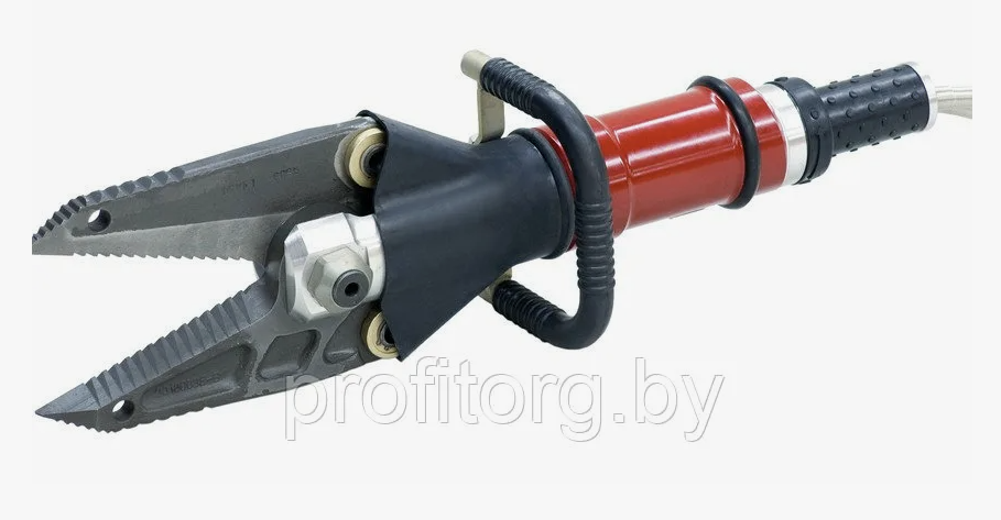

Вызовите специалиста с оборудованием как у спасателей image
