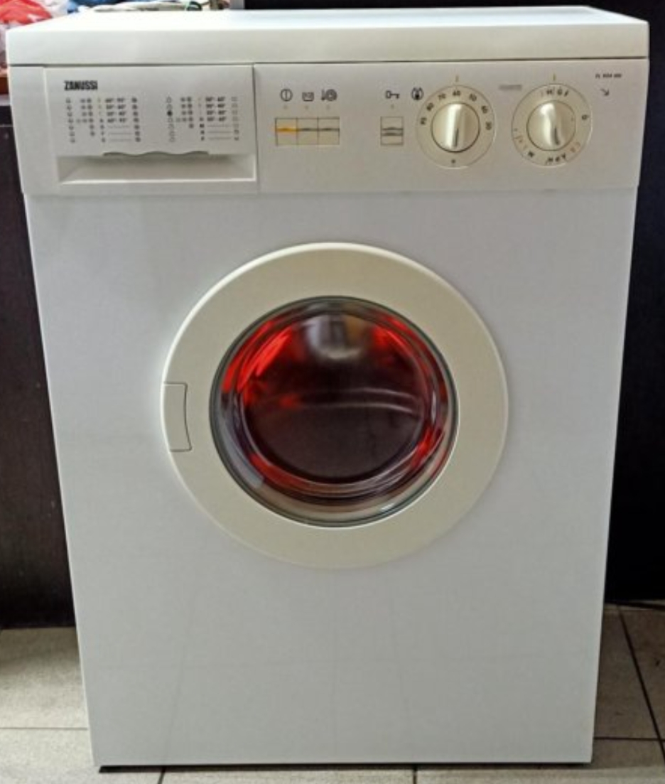

Ох, как же я не заметил то, что она есть!
Screenshot_20260728-171653
Выж все знаете, подскажите где находится? Машинка Занусси FL904NN....
Жду вашей помощи, Help!

BV написал 28.07.2026 в 17:19
Ох, как же я не заметил то, что она есть!.....
Фото машинки снизу сделайте, возможно конечно что на помпе нет фильтра, что весьма странно. Потому что тогда производитель предполагает что помпу придется разбирать - и как???

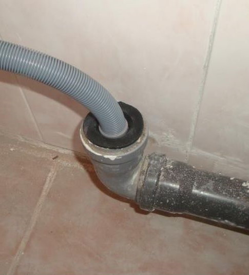

Мишутк написал 28.07.2026 в 16:25
У всех в машинках есть вода в насосе. И почти у всех не воняет. Сделайте очистку машины (стирка на 90 со средствами очистки). Пришлите фото подключения слива машины.
не специалист, но сильно сомневаюсь что в исправной машинке после стирки где то остается даже 100 мл воды. плюс примерно раз в год открывал и чистил сливной фильтр-воды было пару капель, а теперь разом где то остается вода и почти сразу появился затхлый запах. очистку делал и спецсредсвами и просто лимонной кислотой-не помогло. реального фото пока сделать не смогу-стиралка задвинута под столешницу с раковиной, каждый раз вытаскивать тяжело и проблемно ). принцип подключения - на фото из интернета, шланг сверху в канализационную трубуБезымянный
