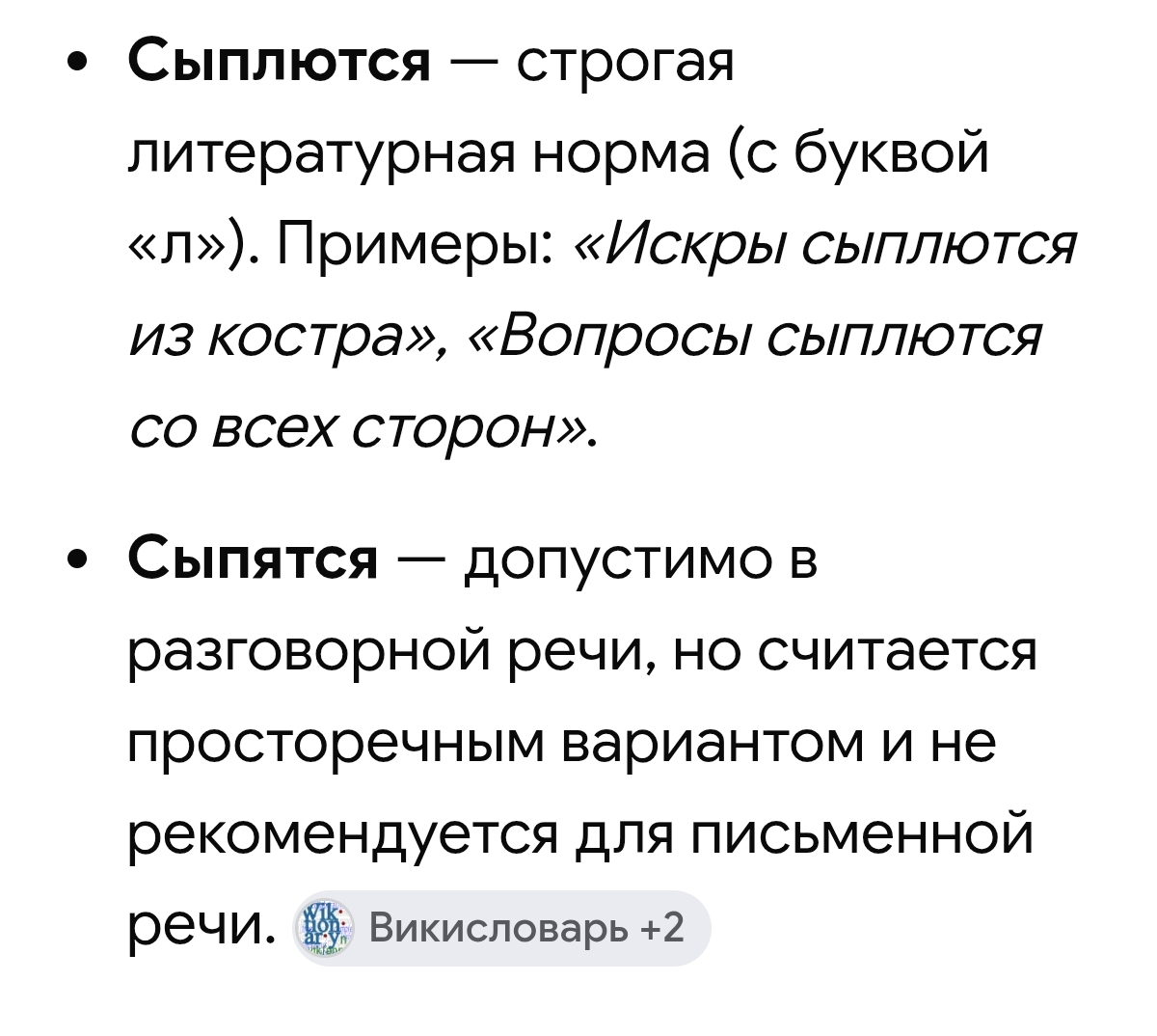

28.08.2026 в 18:20:51
MADONNA написал 28.08.2026 в 16:47
гнев и проклятья в мой адрес так и сыпятся
1000201566
