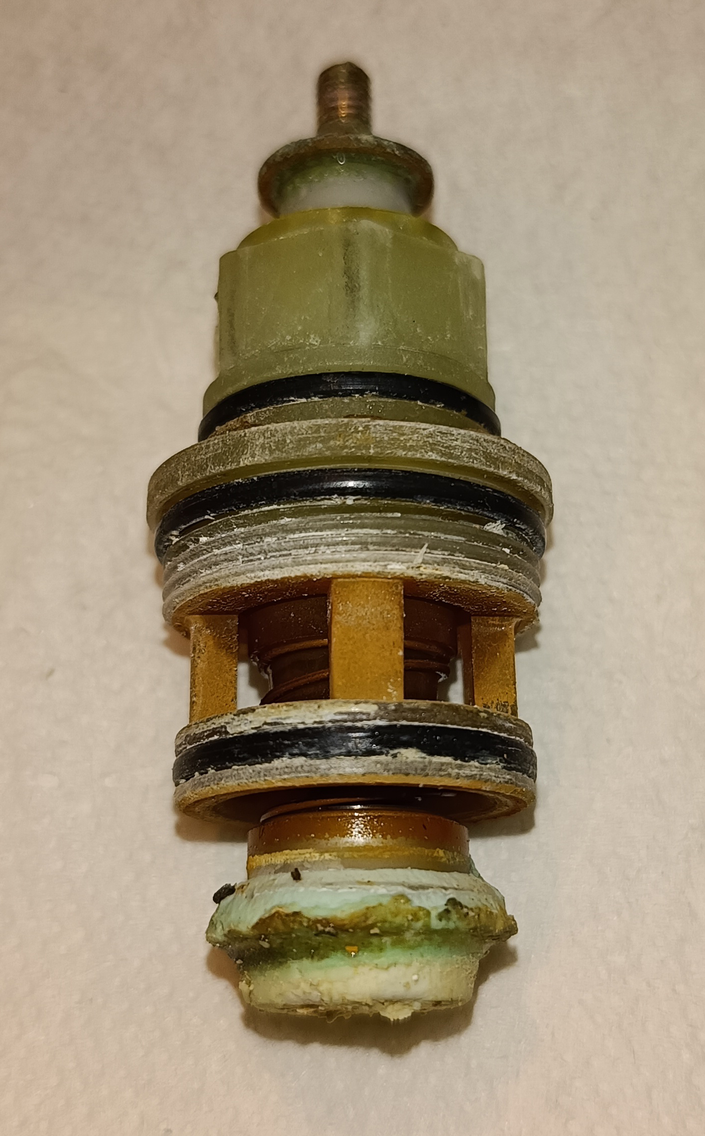

Сам дивертор у меня уже довольно сильно изношен.Самый вот этот нижний белый уплотнитель сильно изъеден и рассыпается в руках (фотка ниже). Я так понимаю именно он должна блокировать поток воды в носик при переключении на душ (а именно эта проблема у меня и возникла - очень сильно пропускается вода в носик смесителя в режиме душа). Подскажите, возможно ли как то поменять эту нижнюю штуку или тут только новый дивертор покупать?

Касательно изношенной детали, так там известковые отложения, надо их растворить в лимонной кислоте, а там видно будет. Конечно меняется в сборе.
