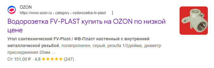

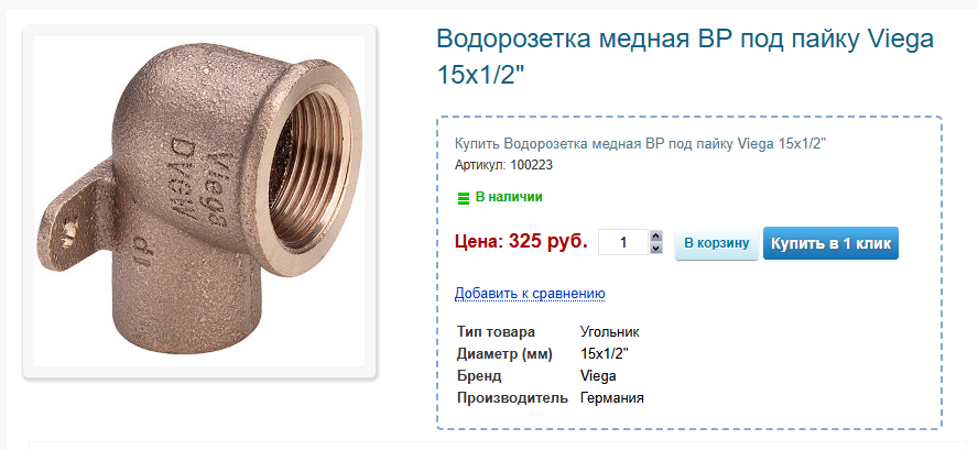

Freeland написал 13.08.2026 в 13:39
Вы хотя бы раз прайсы посмотрите на комбинированные ППр фитинги с резьбой и на чисто медные. Потом спрашивайте.
Посмотрел. Медные дороже приблизительно в 2 раза. пр пр1

13.08.2026 в 16:03:54
Вадим М написал 13.08.2026 в 15:18
Где ваши глаза? Поисковиком пользоваться не умеете? Не дороже в два раза, а дешевле в два раза!
