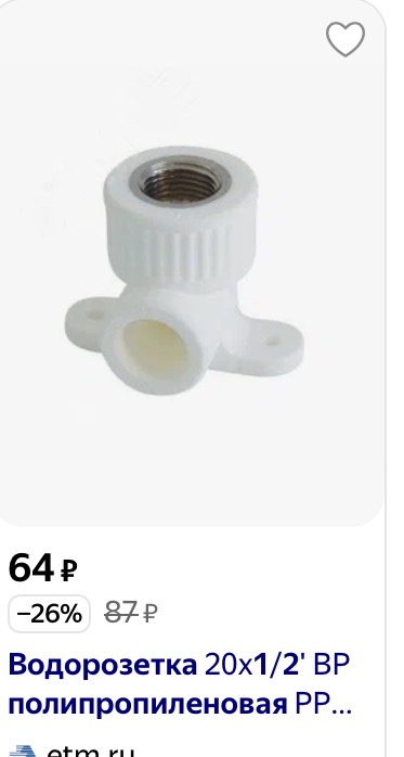

13.08.2026 в 16:10:07
Freeland,IMG_3794

Вот ППр переход на резьбу 20мм - НР 1/2" - 167 руб - https://valtec.ru/catalog/sistemy\_polipropilenovyh\_truboprovodov/polipropilenovye\_fitingi/fiting\_polipropilenovyj\_s\_perehodom\_na\_narujnuyu\_rezbu\_vtp7010.html
Вот даже бронзовый переход даже европейского производителя, хотя нафинг? 53 руб https://otoplenie.ru/truboprovody-i-fitingi/fitingi-dlya-mednykh-trub-payka/mufty-perekhodnye-sanha-4243-nr/?OFFER=263749&&ysclid=msrka4cvx918411301

MADONNA,  глаза разуй! Сравнивай одинаковую резьбу! И эквивалентную трубу!
Что ж вы все так зазомбированы? Медные фитинги в три раза дешевле, а не в два раза дороже. Глаза протрите!

Freeland написал 13.08.2026 в 16:37
MADONNA,  глаза разуй! Сравнивай одинаковую резьбу! И эквивалентную трубу! Что ж вы все так .....
Одинаковую и сравниваем - 1/2 И труба - 15 медь и 25пп И речь идет про установочные уголки - и не тонкостенную втулку.

MADONNA написал 13.08.2026 в 17:04
Надо быть такой тупой, чтобы не понять, что медь дн15 и ППр дн25 не эквивалентны по внутр. сечению! Медь дн15 это по стандарту ду13мм, ппр дн 25 это ду16,5мм.
