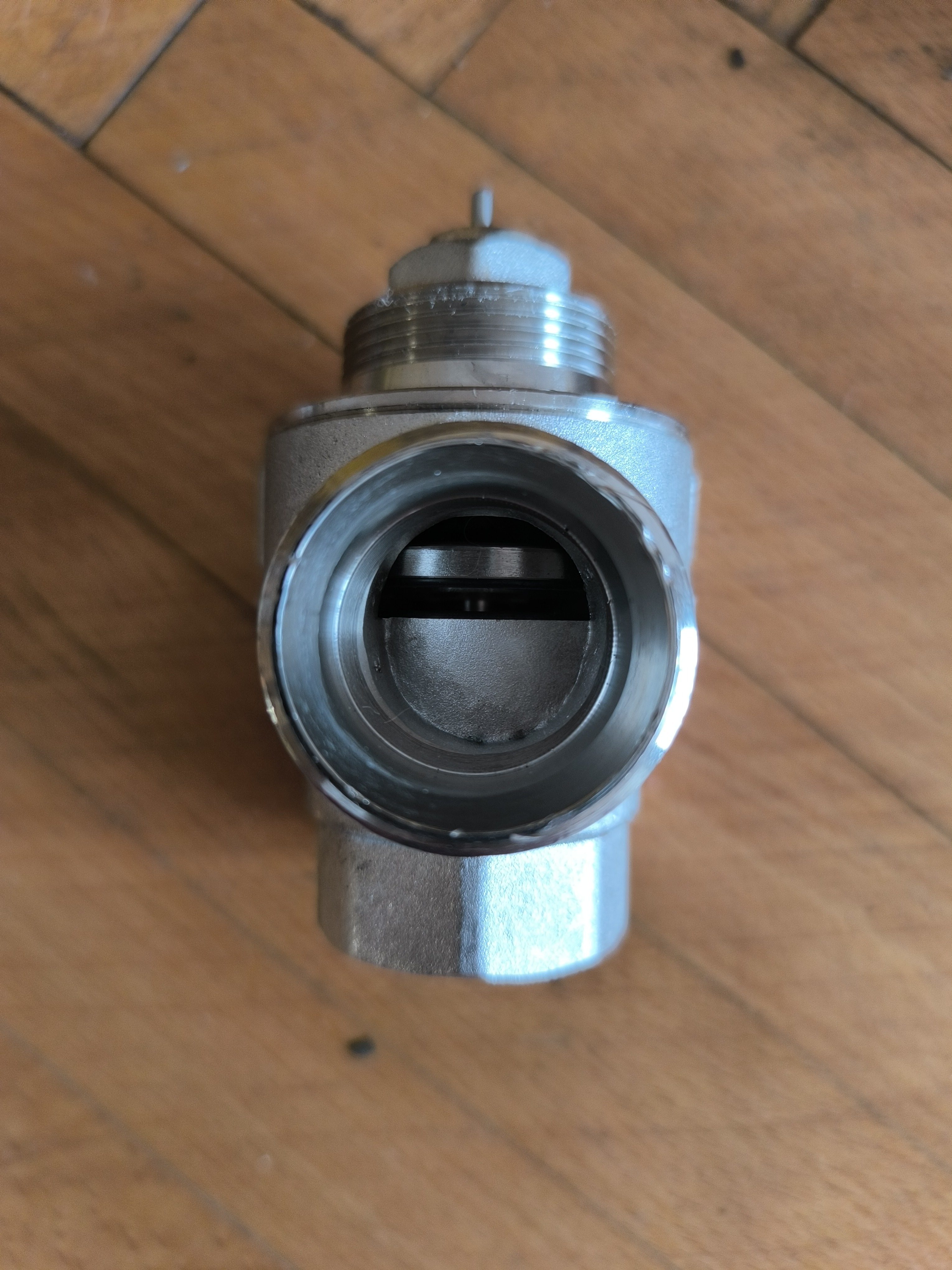

ВТБ!,  1000030600 у углового валиека поток против шерсти не закрывает клапан

Олегович написал 19.08.2026 в 13:29
ВТБ!,  у углового валиека поток против шерсти не закрывает клапан
Как фото это подтверждает?
Narrenfreiheit
Сообщений: 139616
19.08.2026 в 13:40:47
Олегович,  Просьба... Надавите штоком клапана на кухонные весы...
При каком усилии шток клапана вдавиться примерно на 3/4?
Еще хорошо бы знать диаметр тарелки, точнее - диаметр отверстия, которое закрывает тарелка.
Тогда можно с одной стороны узнать усилие от потока на клапан, допустим в граммах и с другой - усилие пружины и поставить в этом вопросе (закрытие клапана потоком, гидроудары) жирную точку.
PS допустим площадь отверстия 2 см2, тогда усилие потока примерно 32 грамма. Ну кто хоть раз одевал колпачек на клапан - легко поймет "кто сильнее", и у кого гидроудары мочи в голове )

BV написал 19.08.2026 в 13:40
Олегович,  Просьба... Надавите штоком клапана на кухонные весы... При каком усилии шток клапана .....
Вот жеж инженер недоделанный… У тарелки есть люфт. И какой бы силы не была пружина - он есть, а может и не сразу. Вы разбирали термоклапан?
В «общем статике» - да. В момент закрытия (почти закрытия) скорость потока воды(небольшая) помноженная на массу дает удар. Может дать - может нет, зависит от скорости потока и от расшатанности клапана. Если новый - закрываться будет рывками, если уставший - то люфт на тарелке появляется.
Речь о закрытии давлением на шток - тут без разницы, угловой или прямой. В исправной двухтрубке это важно. А в однотрубной автоколебания пока только дама слышала. Но могла перепутать с бульками из бутылки кверху дном.

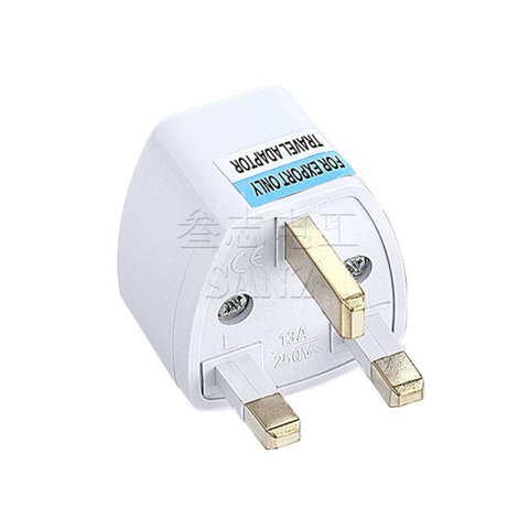

Для таких не хотящих видеть где белое, а где черное существует английский или американский стандарт. Один из примеров. Британская вилка и розетка. изображение_2026-08-19_141147853 изображение_2026-08-19_141853976
Пусть переходит на него. Там изначально предусмотрена защита "от дурака", чтоб не путалась фаза и ноль. А то у него "вот так" котел работает, а "вот так" не работает.
Два монтера сидят на столбе. Спорят где фаза, а где ноль. Мимо бабулька идет. Монтеры просят ее подать проводок. Бабулька подаёт, уходит, а один монтер другому: "А ты говорил фаза, фаза!"
