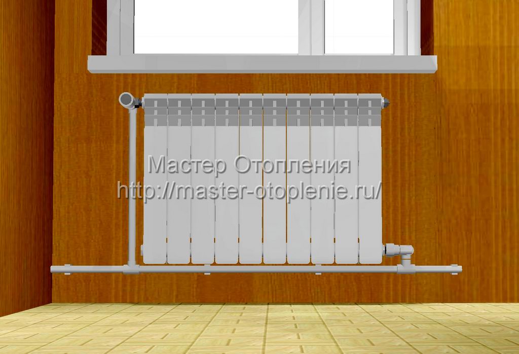

Вот некоторые не понимают, что схема Инча уменьшает сопротивление стояка. Говорят, что дескать эффект закона Бернулли берет энергию от насоса. Да! Но! Вы не считаете, что из приборного узла исчезают два пусть и плавных но отвода, четыре изгиба и потери на тройниках на смещенном байпасе. И если считать это сопротивление, то торможение приборного узла схемы Инча оказывается меньше, чем стандартного приборного узла.
Пример, только один приборный узел по стандартной схеме со смещенным байпасом увеличивает сопротивление стояка примерно на 700 Па это в П-образном стояке 9 этажки на 18 ОП. А насколько Па будет тормозить стояк Бернулли? На какие-то единицы Па.
Теперь понятно, что Бернулли по схеме Инча не тормозит стояк, а наоборот разгоняет?
И уж если кто жуткий перфекционист и не хочет тормозить стояк, то может делать по схеме Инча первого варианта, без Бернулли.
Монтаж радиатора 004  с нижней подачей
Хотите со смещенным, а хотите с осевым байпасом. Циркуляция через ОП будет происходить исключительно за счет гравитации. Энергию насоса такая схема не потребляет вообще для циркуляции теплоносителя через ОП.

И если уже вам нужно сделать несколько радиаторов на однотрубном участке, и вам не нравятся подъемы к верхнему коллектору ОП, то закладывайте плюс две секции на 10. Монтаж секционного радиатора 003 . Однотрубная СО. Ссылка
Но должен сказать, что схема "сцепка" была бы намного лучше.
Осевые байпасы с Бернулли на верхнем этаже 01 ссылка
