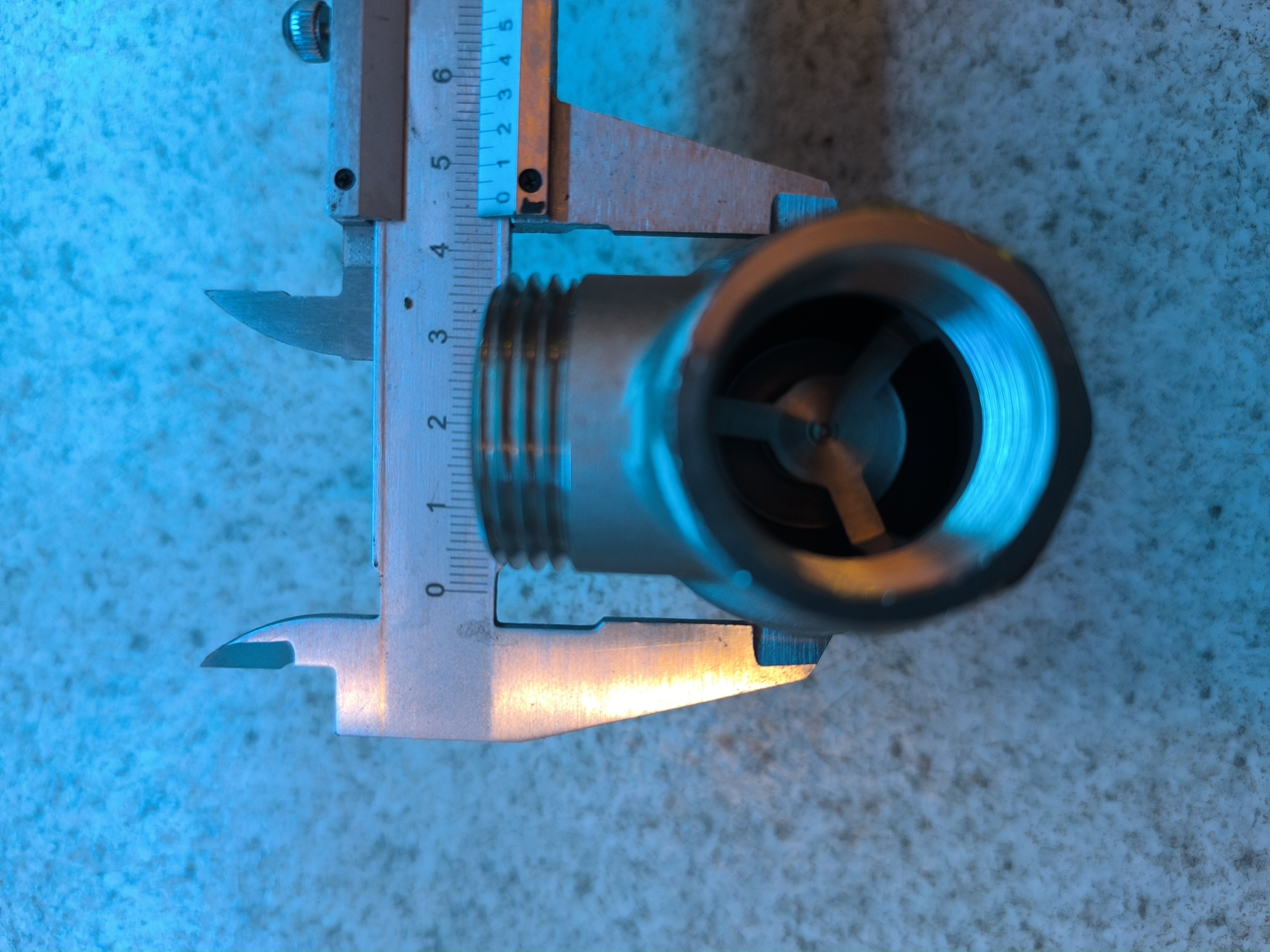

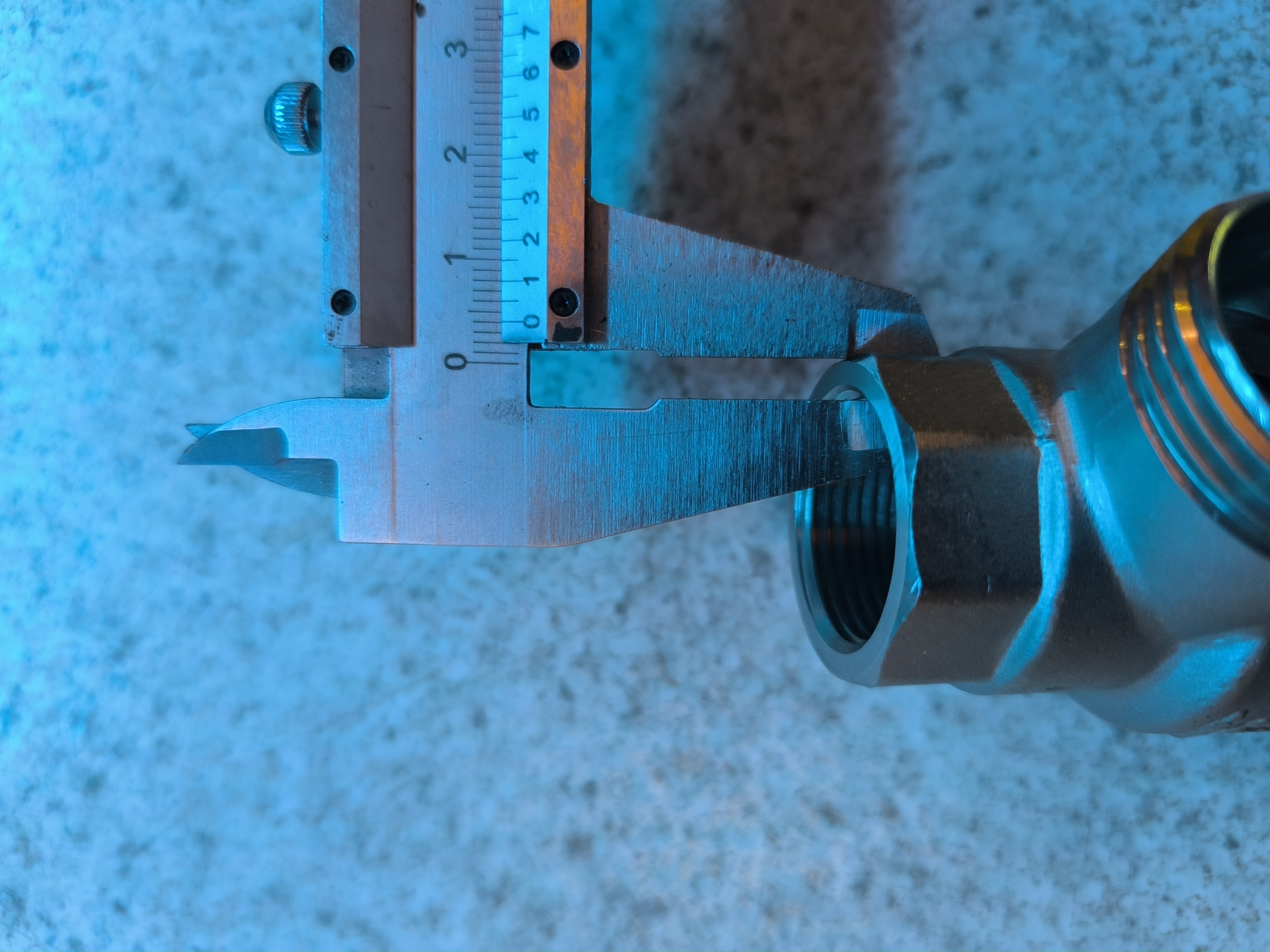

19.08.2026 в 23:24:03
BV, не болтается, смею предположить, судя по виду снаружи, точно можно сказать только разобрав клапан (цена эксперимента 1950р, но могу сделать скидку по-братски) что тарелка на всю площадь внутри корпуса клапана, а ширина клапана 46мм, толщина стенки 4мм, соответственно диаметр тарелки +- 38мм.
1000030606 1000030608
напиши по результатам изысканий Инч конченный даун или поддается лечению?

BV написал 19.08.2026 в 22:56
И какой у нее примерно диаметр?
Всё можно попробовать оценить и получить огромные значения перепада давления. А по факту стучат даже при нормально настроенных АРПД. (Потому что строители перепутали подачу и обратку в сан.узлах в торцах дома.)
P.S. И не такие, а с крошечной тарелкой - вкрученные в панельные радиаторы на резьбу 1/2".

19.08.2026 в 23:57:53
Олегович написал 19.08.2026 в 23:24
Точнее, нужен диаметр отверстия, которое перекрывает тарелка.
не болтается,
Её можно "пощупать" не разбирая.
ВТБ! написал 19.08.2026 в 23:32
Мы вроде о однотрубке говорим, не?
И цифры предоставил инч, заодно спросив "много или мало". Вот этот вопрос мы и выясняем...

20.08.2026 в 00:05:17
BV написал 19.08.2026 в 23:57
без понятие как его померять, его не видно у валтека снаружи
так я и пощупал, не болтается
когда по стрелке, и когда через зад.
уточню для обывателей:, что идентификация направления подачи со слов слесаря ук это правда с вероятностью 50%, можно узнать точно только самому спустясь в подвал изимой либо когда подписана подача или обратка или стоят стрелки, но есть нюансы: спуск в подвал невозможен когда там говна по колено страшен когда крысы и неприятен когда блохи
а так только дегенерат может меня упрекать что я не следую направлению подачи при установке клапана, чем он, дегенерат, собственно и занят постоянно.
но я по опыту уже знаю откуда подача в типовых сериях панельных домов, но наши строители иногда строят, а точнее монтируют как Бог на душу положит. При стояках в стене как правило всегда подача снизу. Но есть дома где п-образные стояки. И вот однажды приехав заменить по гарантии термоголовку, которая после начала сезона оказалось что не работает, я диагностирую направление заметил что подача сверху, хотя стояк в стене. Заменив термоголовку, все стало ок, несмотря на схему низ низ. Из этого я сделал вывод что направление подачи не критично для углового клапана Валтек 034. Ну а тело слабое на ум, декларирует что я утверждаю что направление не важно. Удивительно как можно постоянно садиться в лужу и до сих пор не понять что все что делаешь во зло, тебе же злом и обернется, но впрочем это не моя проблема)

20.08.2026 в 00:18:38
Я к тому, что по таким приблизительным оценкам оно и на двухтрубке стучать не должно бы. Но стучит.
На однотрубке совсем никак - это и так почти всем понятно.

20.08.2026 в 00:47:17
BV, так к чему были замеры и что они дают?

Олегович написал 20.08.2026 в 00:47
Умножаем площадь на давление - получаем силу. Сравниваем порядки сил - видим разницу в десятки-сотню раз.
