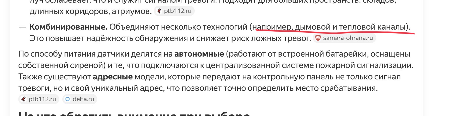

минус решения - в УЗО нет дугогасительной камеры
Но в случае штатного срабатывания УЗО это не проблема, да? Да и речь идет о пожарном по сути назначении - по моему очень неплохое решение.
И вопрос по температуре: У меня несколько раз отгорал «ноль» - и каждый раз температура не повышалась сколь-либо в щите, в то же время огонь практически уже состоялся. То есть предпочтительнее и датчик Т и датчик дыма. Например обычный оптический от пожсигнализации. Их много на мусорке должно быть.
Опс! Они совсем недорогие - можно и купить. И наверное лучше сразу такое (такие) IMG_3851

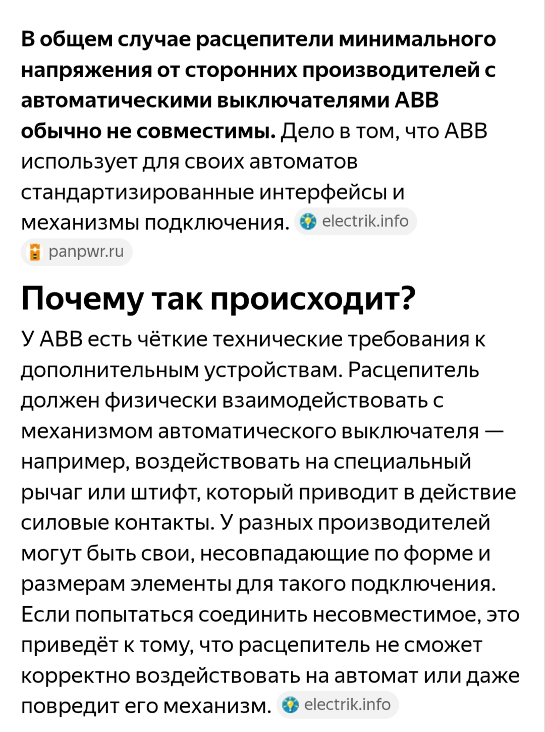

Dmitry47,  CHINT Автомат плюс расцепитель немного дороже тыщи
Да как бы можно и АВВ взять у частников, вопрос почему не подходит.

Dmitry47 написал 03.09.2026 в 14:57
почему не подходит
Расположение механики приводов.

dokar написал 03.09.2026 в 15:00
Вы предполагаете или знаете?

Dmitry47 написал 03.09.2026 в 18:45
Мне лень самому печатать Я надеюсь я правильно понял ваш вопрос. 1000092193

03.09.2026 в 19:06:18
imageimage На мой взгляд должно подходить
