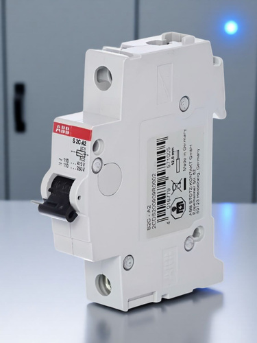

Dmitry47,  CHINT Автомат плюс расцепитель немного дороже тыщи
Да как бы можно и АВВ взять у частников, вопрос почему не подходит.
dokar
dokar
Мадонатор
Регистрация: 22.12.2010
Сообщений: 22204
03.09.2026 в 15:00:38
Dmitry47 написал 03.09.2026 в 14:57
почему не подходит
Расположение механики приводов.

Dmitry47 написал 03.09.2026 в 18:45
Вы предполагаете или знаете?
Мне лень самому печатать Я надеюсь я правильно понял ваш вопрос. 1000092193

imageimage На мой взгляд должно подходить
