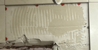

У меня только одно объяснение непрочного верхнего слоя - штукатурка пересохла, не набрав прочность... Это если только верхний слой слабый. Хорошо бы проверить прочность штукатурки в более глубоких слоях....

Автор обошёлся общими словами про материал стен. Может там БК под штукатуркой или вообще краска.

На фото посмотри - все хорошо видно. Отслоение штукатурки, она тонким слоем на клею.

Еще замерить радиацию по трем показателям, и полный химанализ материалов, хорошо бы. А зачем? Штукатурка в массе не будет расслаиваться, в старых домах бывает и на известняковой (под наслоениями более поздних) и ничего - 100+ лет нормально, ничего не отваливается.. Строго говоря и тут ничего не отваливалось. Пока ТС не стал отковыривать. Но с другой стороны - то что на фото говорит о каком-то нездоровом явлении.

Только верхний слой отходит.

Какая толщина нанесенной штукатурки?

Как получилось, что в месте, где нет клея она слишком белая/светлая...? Это похоже на "молоко"... Но .....
Чуть выше писал что я так "работать" не умею, но кто то умеет, а потом гадай.

Мишутк, 2-3 см

Здесь ровно посередине горизонтальная впадина по штукатурке - это что? Мне кажется это шов в кладке. Для слоя 2-3 см такого быть не должно. Мне не рассмотреть, скажите о толщине штукатурки конкретно в этом месте. Или это след от правила уже на штукатурке?
