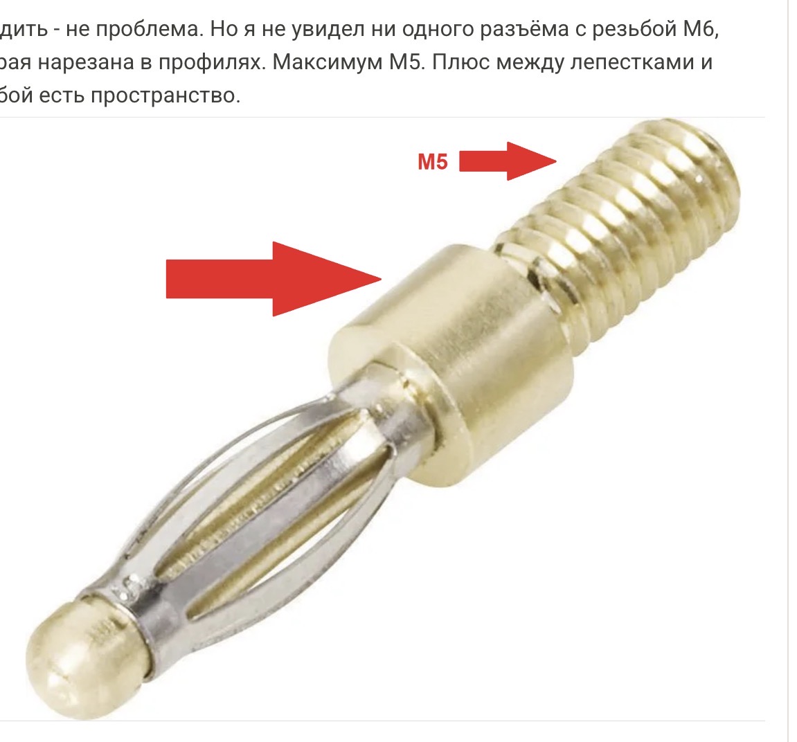

Съездить - не проблема. Но я не увидел ни одного разъёма с резьбой М6, которая нарезана в профилях. Максимум М5. Плюс между лепестками и резьбой есть пространство. пр3

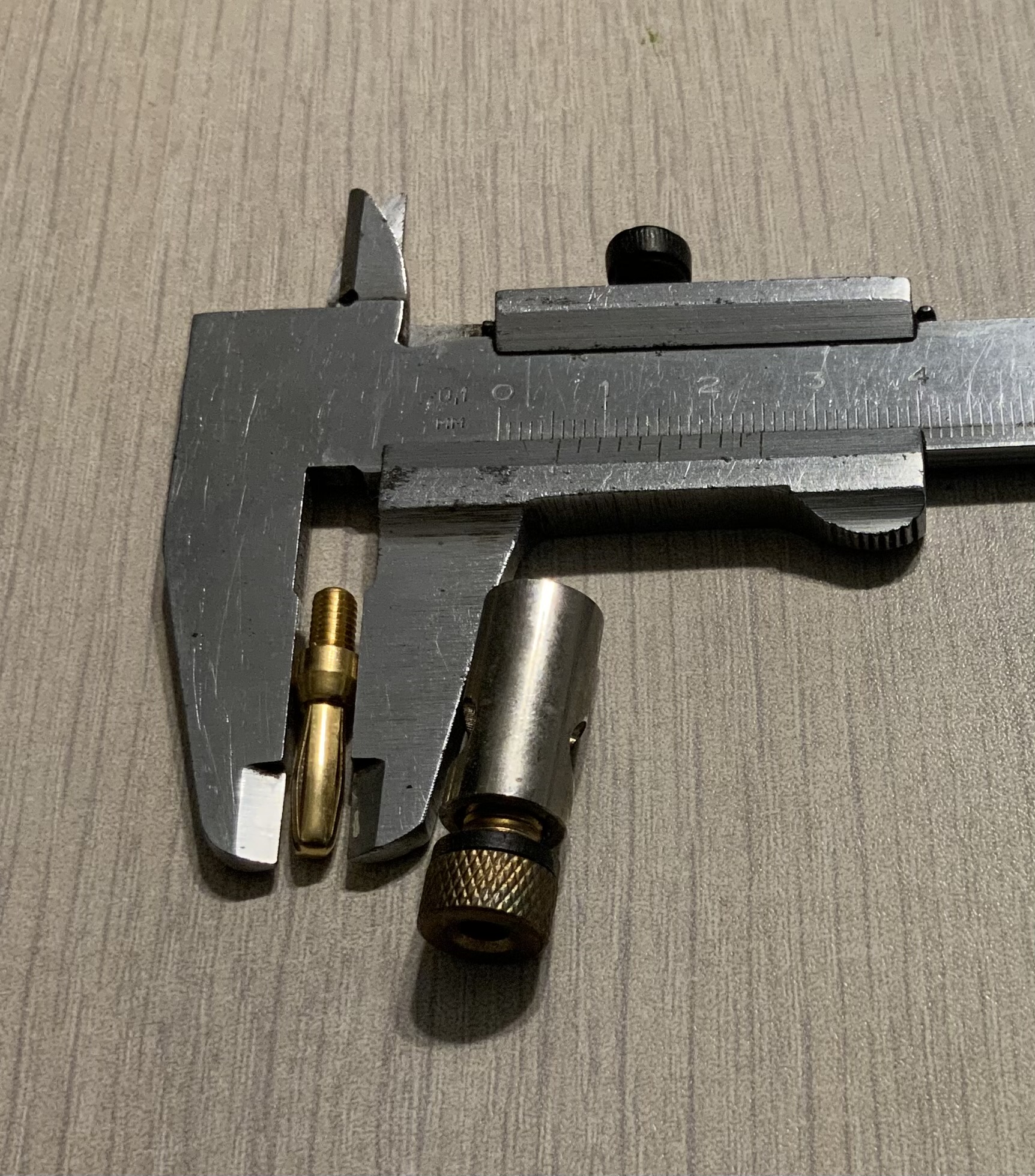

А какой диаметр толстой части? Может на ней резьбу М6 нарезать IMG_3849 И еще наблюдение - эта деталь весьма магнитна. И если (у Вадима) будет такая же короткая часть для резьбы - то можно ее посадить на клей-анаэроб в стойку Или подобрать адаптер НР6-ВР4
IMG_3850 На твоей фото по большой стрелке наверное тоже Д6 У тебя есть плашка М6 ?
Плашки есть, конечно. Но диаметр там меньше 6.

Думал уже, 5 мм, где-то чертёж находил, посмотрел. Плашки есть, конечно.
Чертеж дело хорошее - но не точное. Я тебе фото с штангелем зачем выложила?
