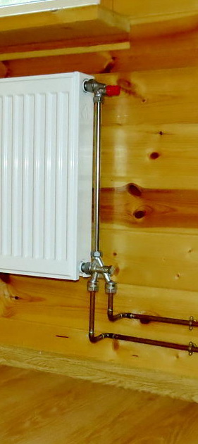

При нижнем подключении нельзя просто взять и поставить вместо панельного секционный:
Гарнитура бокового подключения дает такое же нижнее подключение как вентилем ВК. А подключается к радиатору классического подключения, т.е. к панельному, трубному, чугунному, биметаллу.

Подача слева или справа? А у панельного?
Да, спутал)
ВТБ! написал 17.09.2026 в 20:57
А если ещё и узел не с евро-конусом...
У панельных отверстия с G1/2
Переходники

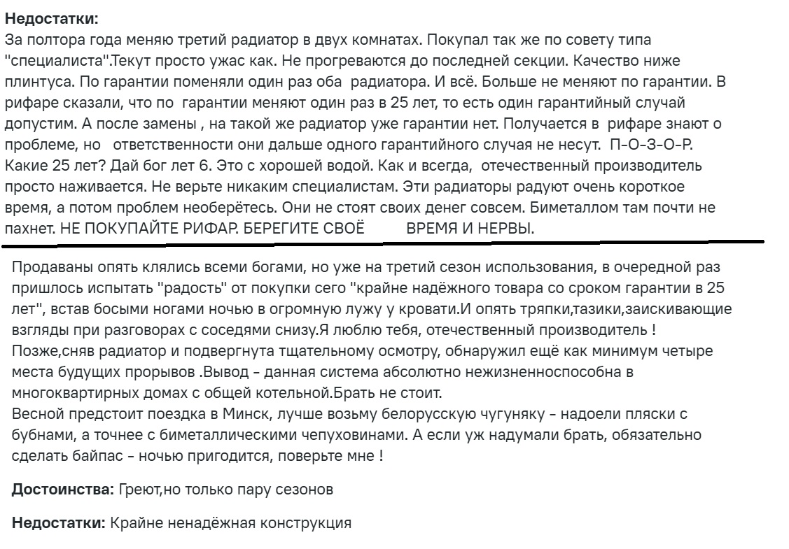

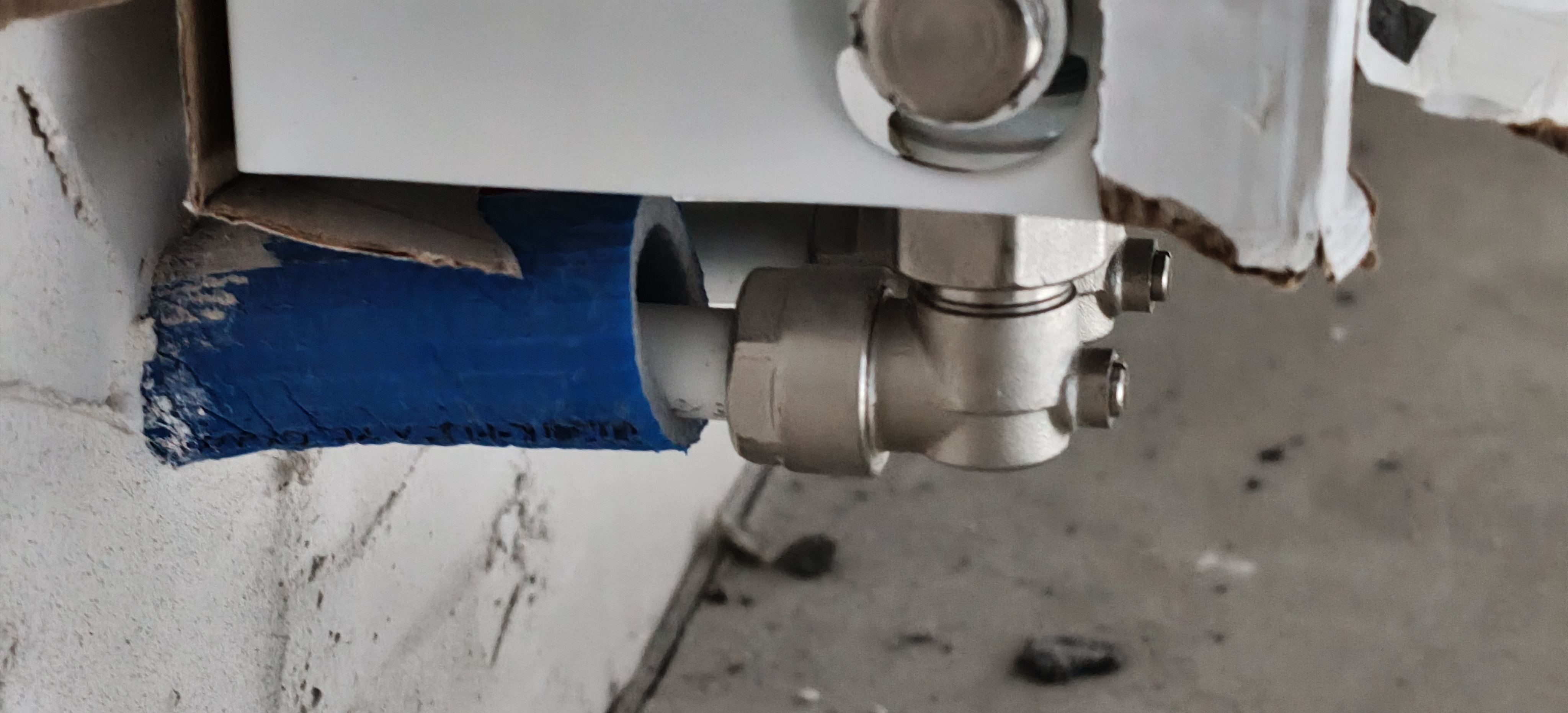

Не телефон сломался а я (с температурой). Фото такое есть. Я уже писала что подключение близко к схеме 8 (возможно лишь что подача и обратка иначе) Можно любую гарнитуру подключить и даже чугун. Не услышала доводов, что это лучше хоть чем-то тех же Royal 22 Не хочется городить огород с кучей переходников и прочее по принципу "а еще есть какой-то другой радиатор. он лучше" "почему лучше?" "мне так кажется") з.ы про "те у кого не текут - не пишет" конечно улыбнуло. ну обычно статистика иногда выглядит так "купило 1000 человек водоннагреватель. 970 написало "да норм. два года пользуюсь и радуюсь" и 30 пишут "у меня начал подкапывать" - это уже некая статистика. а вот когда ты окрываешь сайт и там каждый второй жалуется то это уже явный сигнал об общем качестве. особенно когда попадаются отзывы из серии "гарантия 25 лет - фуфло. потекло. поменял по гарантии. потекли СНОВА . гарантия более не действует". Это простите уже показатель и качества в целом от производителя и уровень соотвествия его заявлений о 25-летней гарантии и факте Это я про рифар если что. Смотрела его как биметалический и кандидат на максимально безболезненную замену (снял - подключил к тем же трубам на новый соединитель снизу и все) Вот с леруа: rifar
"парадокс выжившего"
АленкаСамара написал 18.09.2026 в 14:55
В гарантии есть условия: Качество теплоносителя, да и в регионах могут воду на лето сливать.
При таких условиях панельные умрут раньше.
Только с заменой узла нижнего подключения на перекрёстный:
Самое простое поставить снова панельный подходящий по глубине, мощности и соответственно размерам. Качество примерно одинаковое - сварной штампованный лист. Ну может толщина листа немного разная.
А в рифаре стальные сварные трубки. Если летом в радиаторах будет воздух - сгниют и одни и другие. Если в котельной заполняют и подпитывают систему неподготовленной водой - тоже.
В Тюбоге более толстая стенка трубок.
В чугуне - чугун потолще и более стойкий к коррозии.
Фото такое есть.
Не очень хороший способ подключения. Труба "стабильная", со слоем алюминия? Если нет, то обязательна какая-нибудь другая защита от УФ.
Желательно вместо этих фитингов использовать вариант с аксиальным надвижением гильзы. Совсем в идеале - металлические трубки в стену. Впрочем, для панельных и так сойдёт - у них крепёж к стене основательный.
Какая же это статистика, разве что для торгашей, купили столько то вернули столько то. Удивительные отзывы по рифару в леруашке, практически нет фото с трубами и стояками, не понятно, взамен чего установлен. Причины коррозии? Думаю, что причины, да в массовости. В том, что ожидания завышены. Это субъективно. А, объективно, полипропиленовые подключения, это первое. Нижняя подача, боковое подключение, накопление шлама в нижнем коллекторе. И, опять же, если поставить, на это же место секционный, тот же рояль термо, еще надо посмотреть, сколько он простоит.
