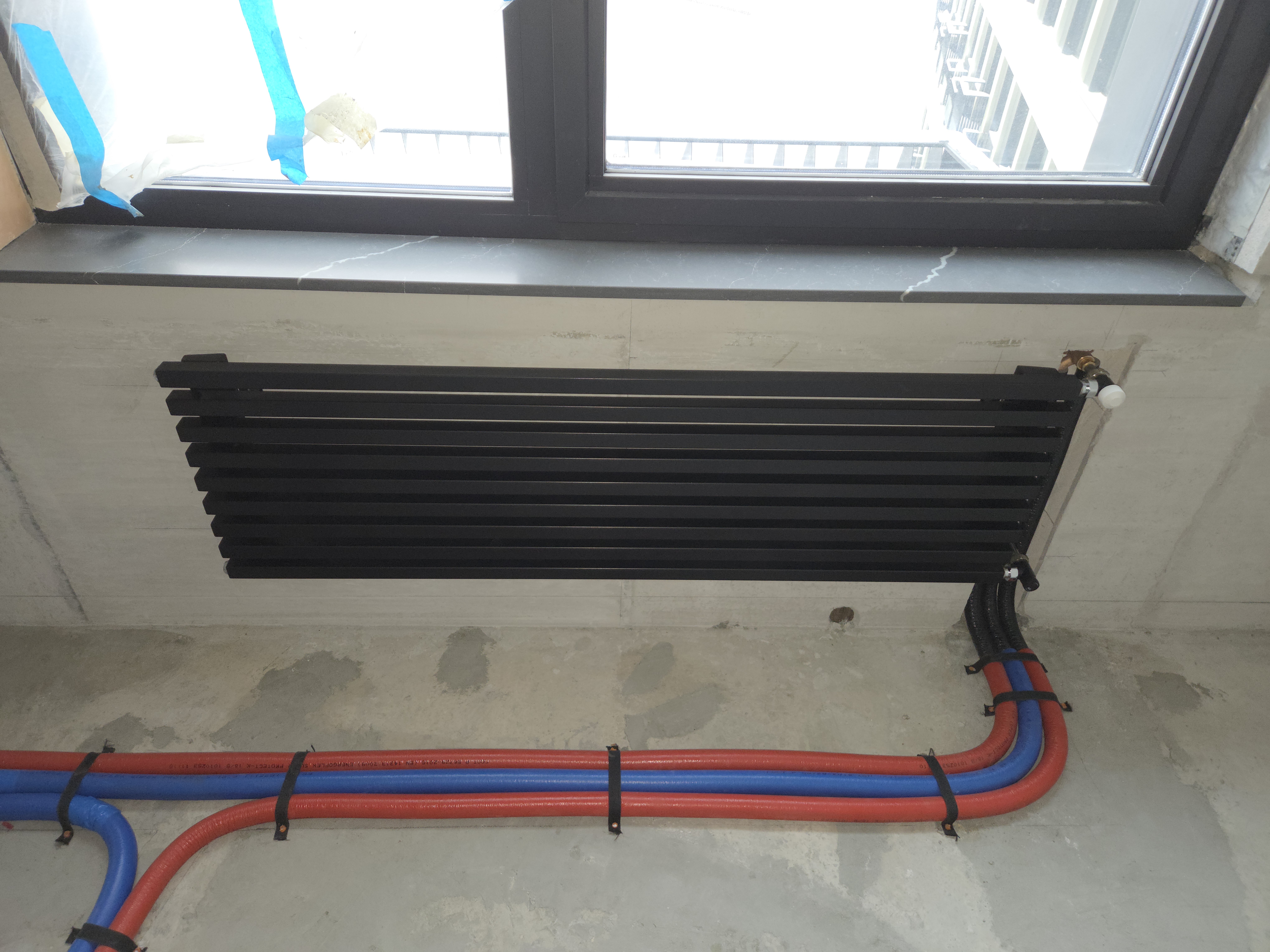

Толщина 1,2 мм сама по себе спор не закрывает. В открытом стояке с частыми сливами кислород ест и стальную панель, и стальную трубку биметалла примерно одинаково. Чугун спокойнее не из-за марки, а потому что стенка толще и донный ил не так быстро доходит до сквозной. В закрытой системе без постоянной подпитки панельный прибор служит нормально, и сравнивать его с чугуном по ржавчине уже незачем.
По фото подвод уже близок к нижнему панельному. Если тип 33 не проходит по глубине, разумнее взять более длинный тип 22 и штатный вентильный узел с подачей с нужной стороны, без горки переходников. Перекрёстный узел на секционный нужен только если сознательно уходите с панели: он добавляет глубину и цену, а прибавка тепла на коротком приборе небольшая.

АленкаСамара
АленкаСамара
Регистрация: 07.10.2021
Самара
Сообщений: 230
21.09.2026 в 13:10:04

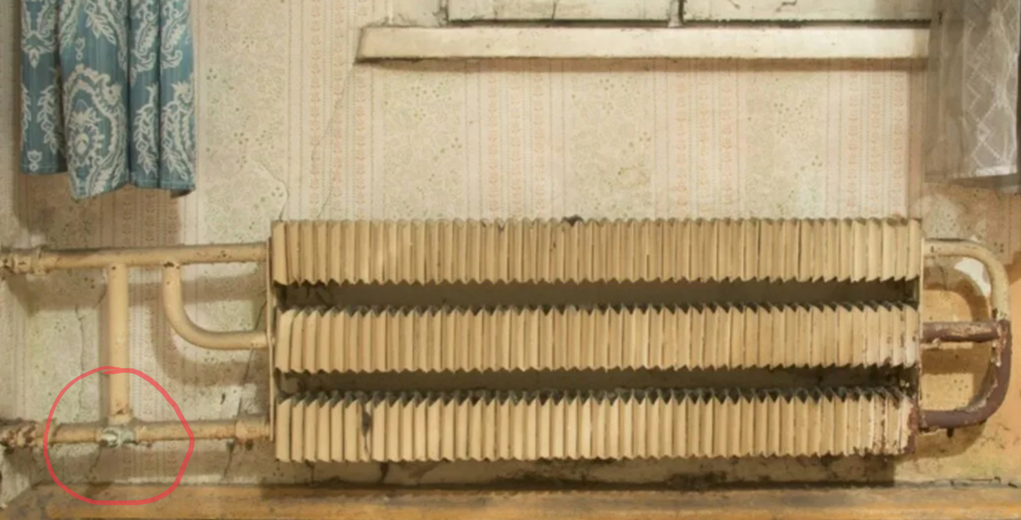

Что хотели то вообще сказать? Супернадежность нужна? Только два варианта есть для этого. Или чугун или сварить вместо радиаторов регистры из толстостенных труб большого диаметра и жить в гараже или заводском цеху. изображение_2026-09-21_131408840
Или заказывайте отопительные приборы из титана из которого делают подводные лодки. :)
А может вам вот такое животное завести? изображение_2026-09-21_131834227
Еще надежны вот такие конвекторы. изображение_2026-09-21_132335880
АленкаСамара
АленкаСамара
Самара
Сообщений: 230
21.09.2026 в 13:23:22
ВТБ! написал 21.09.2026 в 11:59
МП-трубы всегда были из сшитого полиэтилена. Такое во всём доме по проекту или только у .....
  1. Трубы во всем ЖК так
  2. Если у Вас замечательно стоят панельные конвекторы, то монолитные приборы и вовсе вне зоны риска. - они замечательно стоят. С учетом того что еще не было ни одного отопительного сезона и ключи дали 1.5 месяца назад. Это вообще разве о чем-то говорит то что они там стоят) 3 Неужели мощность метрового 33 и метр десять 22 равны? VC33-500-1000 теплоотдача от 1983 (при 50 градусов) до 3050 (при 70) VC22-500-1100 теплоотдача от 1577 (при 50 градусах) до 2474 (при 70) Комната 19м2 Ну можно и 1200 с запасом взять.
