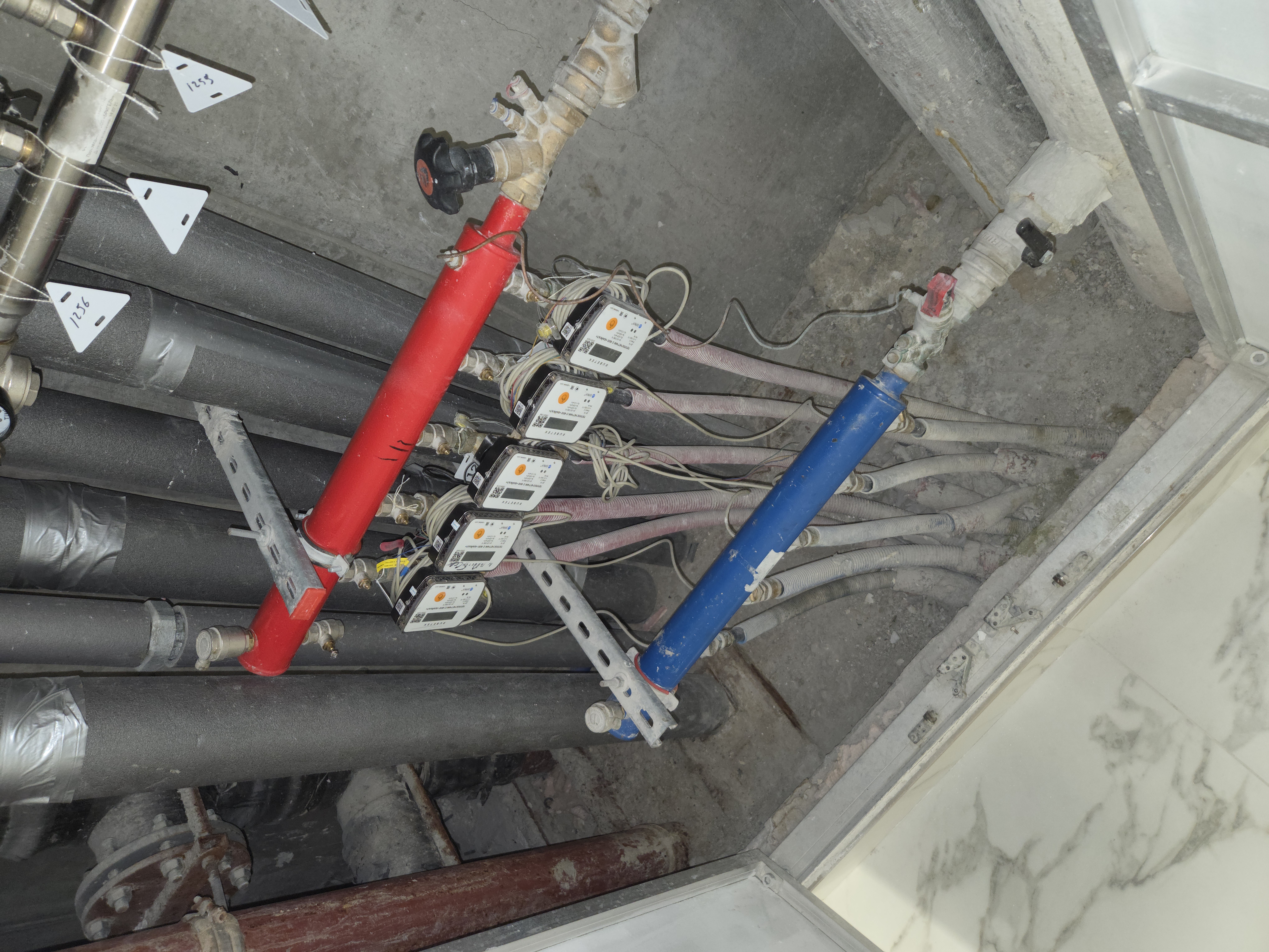

На первых этажах проблемы более вероятны, у Вас - менее.
Сказал бы, что наоборот. На первых этажах работники УК перепад задерут на максимум, а на последних этажах не будет перепада или система вообще опрокинется как обычно и обратка станет горячее подачи. :)
Ведь что делает работник УК поменявший в одной из квартир балансировочную арматуру на шаровые краны? После того, как соседи начали жаловаться, что отопление стало очень плохим? Правильно! Лезет в коллекторный шкаф, и на этажном АРПД врубает максимальный перепад. Разве не так? :)

я сильно сомневаюсь что мои соседи даже знают что это) УК закрыла на ключ коллекторные шкафы
Шкаф ваша собственность. Обычно замков нет. Фото прямо сейчас сделал. Обычный/типичный шкаф в мкд, этого года. По хорошему, от коллектора включительно надо менять. Как минимум трубы в коридоре, не очень то на застройщиков надейтесь 1000049053 1000049054
Трубы, в полу, ваша собственность. Гарантия застройщика 5 лет вроде. Как у кзто. Хенко - металлопластик прошлого поколения. Тип соединения и сама труба. Ушлые торгаши пропихивают застройщикам в регионах. То, что прочитали, что досшивается, не о том совсем.
Хорошая новость для вас в том, что не надо вам суперрадиаторов. Панельных достаточно. 10 рабочее. 16 опрессовочное. Все отзывы леруа о монолите- тоже не про вас, они о сталинках, хрущевках, брежневках, железных стояках и т.д, не думайте об этом.

ВТБ! написал 21.09.2026 в 14:46
Я про возможные проблемы с протечкой МП-труб и фитингов. Всё-же давление поменьше.
Да ладно вам. Пусть дом 20 этажка, разница давлений между верхом и низом бар 6 будет. Не принципиально. Ну пусть внизу 8, а наверху 2. Это не делает погоду. Проблема как всегда не в давлении, а в перепаде давлений.

Freeland написал 21.09.2026 в 14:55
Для протечки фитингов - именно в давлении, и разница 3.5 бар между 1-ым и 13-ым этажами важна. Ну, доступные и поменять можно, но тут замуровали, демоны.
