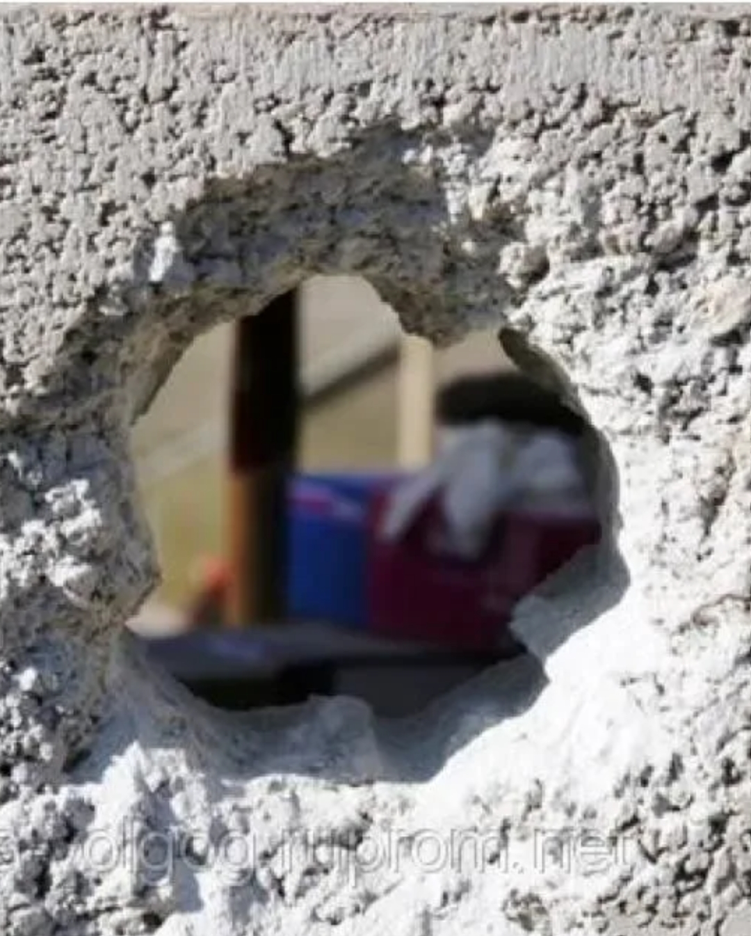

BV, То есть монтировать шпильки для кронштейна нужно до поклейки обоев? Если даже я на первом отверстии пойму что попал в полость, мне потом по всей стене вокруг этого отверстия надо дырок наделать? Я же не вижу в какую область полости попал. И все таки принципиально это решение что дает? Что состав хим.анкера через сетчатую гильзу точно не вывалится и не упадет в полость?
походу вы не читаете...
BV написал 01.10.2026 в 13:34
крошится меньше будет при сверлении и свяжет переднюю и заднюю стенки.

Я же изначально описал алгоритм действий при сверлении одного отверстия (очевидно что отверстие под крепление).. Вы на это ответили что нужно делать 2-3 отверстия в полость.
BV написал 01.10.2026 в 14:25
То что будет крошиться внутри блока вообще не стоит затраченных усилий на то, чтобы возиться с пеной. Насчет связывания двух стенок смысла практического тоже не наблюдаю. При глубине анкеровки 100 мм (то есть удержания шпильки и в ближней и в дальней стенке) пена вряд ли окажет какое-то содействие по сопротивлению вырывающей нагрузке.
Сообщений: 139116
01.10.2026 в 14:59:34
aleksey_2400 написал 01.10.2026 в 14:34
На всю полость. Пена сильно расширяется.
У меня другое мнение.
В вашей ситуации меня больше всего смущает 20кг, вылет рычага 60см.
Кроме того, наверняка знали, что в этом месте будет ТВ и что мешало хотя бы в этом месте поставить несколько полнотелых блоков, или даже полнотелых пескобетонных?
Да и вообще керамзитные блоки, тем более пустотелые, да еще и 90мм как материал для перегородок в принципе не рассматриваю. ЗИ у них отвратительная, и крепления - танцы с бубном)
Фото из сети - как крошится на выходе отверстия:
Screenshot_20261001-145628
Впрочем, на 5 точек вверху на ХА и без доп мероприятий должно быть норм, если никто висеть не будет.

Делаете отверстие. Через него нащупываете верх и низ полости - это ваши швы. Ну, так-то горизонтальные швы элементарно считаются по высоте блока и ширине шва от пола. Сами клали, знаете ноль пола, знаете ширину шва. Монтируете через швы разгрузочную пластину, в нее крепите кронштейн. Все. Я так бойлер вешал, но был предусмотрительнее - перед укладкой плитки отфотографировал стену с сантиметровыми отметками.

Если уж так боитесь, просверлите одно отверстие насквозь, и закрепите через него на шпильку. Гайку с шайбой с обратной стороны заштукатурьте или как-то задекорируйте. Остальные - хоть на дюбель-гвозди - ничто никуда не денется.

Размечайте отверстия через крепежную пластину. 5 сверху и 3 снизу. Далее начинаете разведку буром диам 4-5 мм сверлите все 8 отв на нужную глубину. (мин.диам. бура! чтобы не откалывались пластом внутренние части стенки) Те что без пустоты в шов попадут -рассверливаете под нужный диам дюбеля (10-14мм) и на хорошие пластик дюбеля. Там где пустота -крючком померить толщину и подобрать дюбеля для пустотелых стен или металлический Молли (есть для стенки 40-50мм точно). Химический анкер с сеткой -дорого, нужна сноровка и скорость, четкое соблюдение технологии
Но позволяет зацепиться за противоположную стенку.
