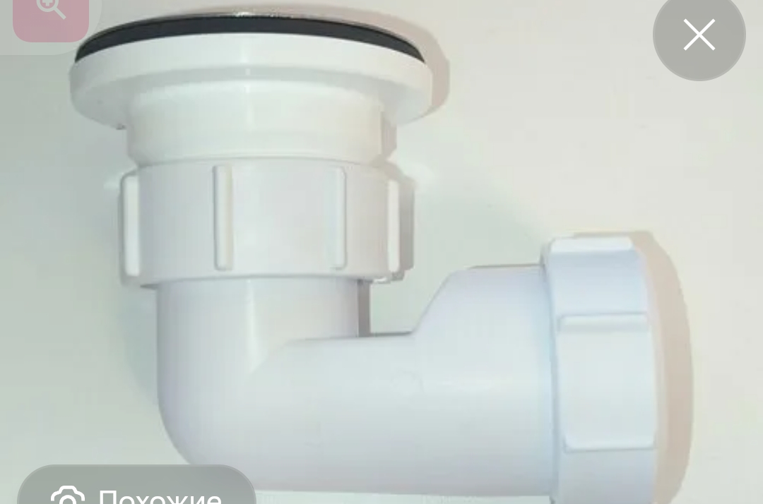

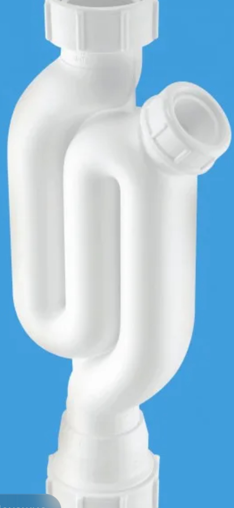

Есть случайности... если уж делать - можно сделать и это до кучи. Вырезать отверстие в мойке побольше и подобрать решётку, а сзади - пример, ну как вариант в лоб: Screenshot_20261006-215326
Но можно подумать и о чем то посимпатичней, например выпуск умывальника с пробкой приличной + угол вниз...
Сифон мерно такой Screenshot_20261006-214602
Сухой лепестковый, или со слющенной резинкой достанет хрюканьем, особенно ночью. Ставят их часто на слив фильтров - хрюкают...

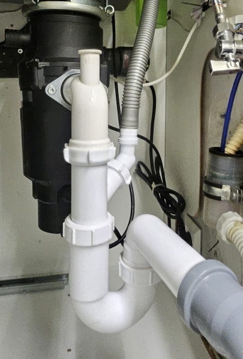

Спасибо большое за подсказку, купил такой фланец, поставил, буду смотреть. Но учитывая, что у меня прямое подключение к переливу мойки сразу от самого грязного места измельчителя дало о себе знать только через пару лет, то уверен, что такая конструкция проживет намного дольше.
Изм_001 Отверстие штатного отвода либо чем-то надежно заглушу либо куплю новый отвод, где оно не пробито. Изм_002 Изм_003

Попробуйте, но.... повторюсь...
BV написал 06.10.2026 в 16:55
Суть явления
  1. забивается легкими фракциями - пеной, которая плавает над сифоном.
  2. Пена выдавливается воздухом при сливе воды.
Кардинальное решение вопроса - на перелив ставить отдельный глубокий сифон и его выход подключать к канализации после основного сифона
Глубокий сифон пересыхать будет намного дольше. Есть варианты, как сделать чтобы не высыхал ещё дольше, если вдруг сильно напряжет раз в 3-4 месяца (если не больше) направить в перелив струю от смесителя.

Суть явления - нарушение оттока из сифона при чрезмерном поступлении отходов из измельчителя под создающегося им давлением. Не идёт в канализацию - значит, идёт в любую другую дырку, коих там немного. Так что перенос врезки на 10-15 см ничего не меняет.
