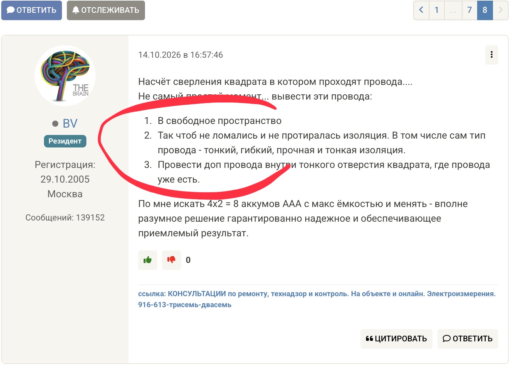

Насчёт сверления квадрата в котором проходят провода.... Не самый простой момент... вывести эти провода:
  1. В свободное пространство
  2. Так чтоб не ломались и не протиралась изоляция. В том числе сам тип провода - тонкий, гибкий, прочная и тонкая изоляция.
  3. Провести доп провода внутри тонкого отверстия квадрата, где провода уже есть.
По мне искать 4х2 = 8 аккумов ААА с макс ёмкостью и менять - вполне разумное решение гарантированно надежное и обеспечивающее приемлемый результат.

14.10.2026 в 17:31:59
BV написал 14.10.2026 в 16:57
В свободное пространство Так чтоб не ломались и не протиралась изоляция. В том числе сам тип провода - тонкий, гибкий, прочная и тонкая изоляция. Провести доп провода внутри тонкого отверстия квадрата, где провода уже есть.
В полом квадрате проходит один сдвоенный тоненький провод. У меня есть матерчатая изоляция, типа как в люстрах. Места для выхода там достаточно. Важнее в дверном полотне выбрать пространство, чтобы провод находился там свободно.

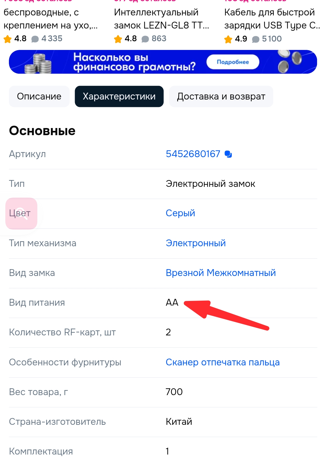

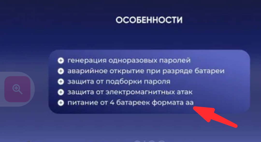

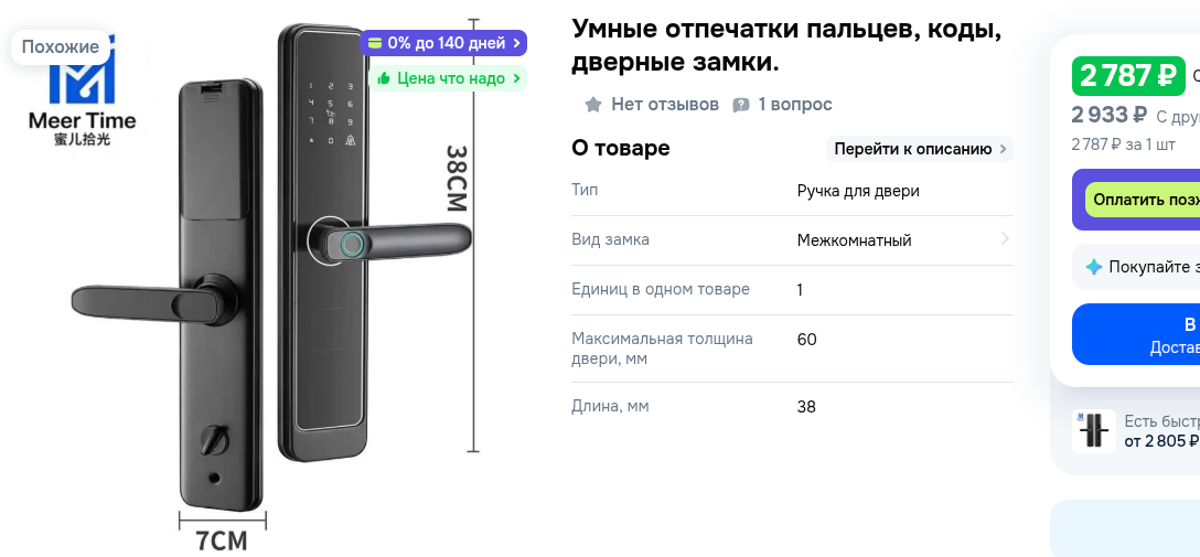

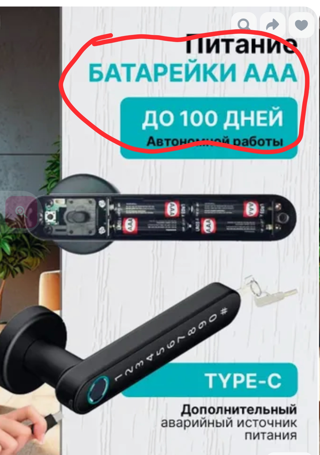

14.10.2026 в 18:42:47
Screenshot_20261014-184105 Screenshot_20261014-184013
Screenshot_20261014-183936
Так все же АА или ААА?) На фото ААА (китайцы). И интересно, бумажная инструкция есть....?
Сообщений: 139757
14.10.2026 в 18:53:36
Мишутк написал 14.10.2026 в 17:52
Даю подсказку, не надо мониторить зарядку.
99% что производитель так или иначе предусмотрел мониторинг и сигнализацию разряда батарей, например, миганием индикатора.
ТС так и не удосужился ответить ( или я не увидел) - сколько служат батареи в реальном режиме эксплуатации...
