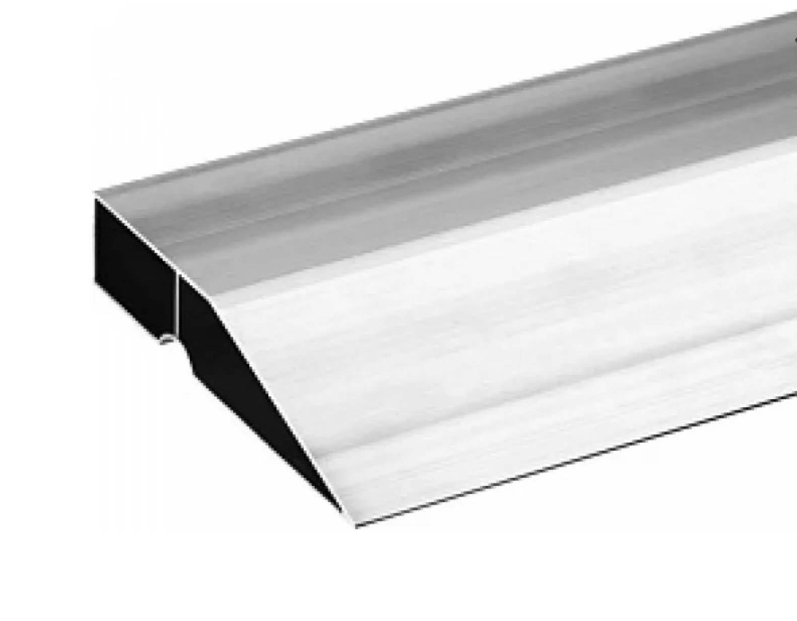

Какой смысл правило использовать не по назначению??? В продаже огромный ассортимент профильного металла, и люминь и сталь, в чем смысл использовать тонкостенный профиль под нагрузкой, когда есть предназначенные для этого материалы?? Не говоря про крепеж - сейчас начнется цирк с переобуванием ))) Как можно надежно притянуть к стене такой профиль???
IMG_3943
надежность монтажа правилна стену + - тут я уверен на 100500%)
Звучит довольно смело - от студента пропустившего сопромат )) Уверен то уверен - а толку??
После штукатурных работ правило проточено в середине, и на следующий объект как правило не едет.
MADONNA написал 14.10.2026 в 19:37
А экономия?)
Ниже центральной перемычки, прямо рядом.
Посмотрите более внимательно на конструкцию правила на вашем же рисунке.

Периметр 3 метра - при шаге 300 это примерно 10-12 точек, вес (допустим) 300 - 30 кило на точку, учитывая неравномерность и деформации - 50 кило (ну на вскидку) «на срез» Если материал стены (прочность штукатурки) позволяяет - почему бы и нет. У ТС нет испорченного правила. Но есть одно обстоятельство, склоняющее меня согласиться с вами.

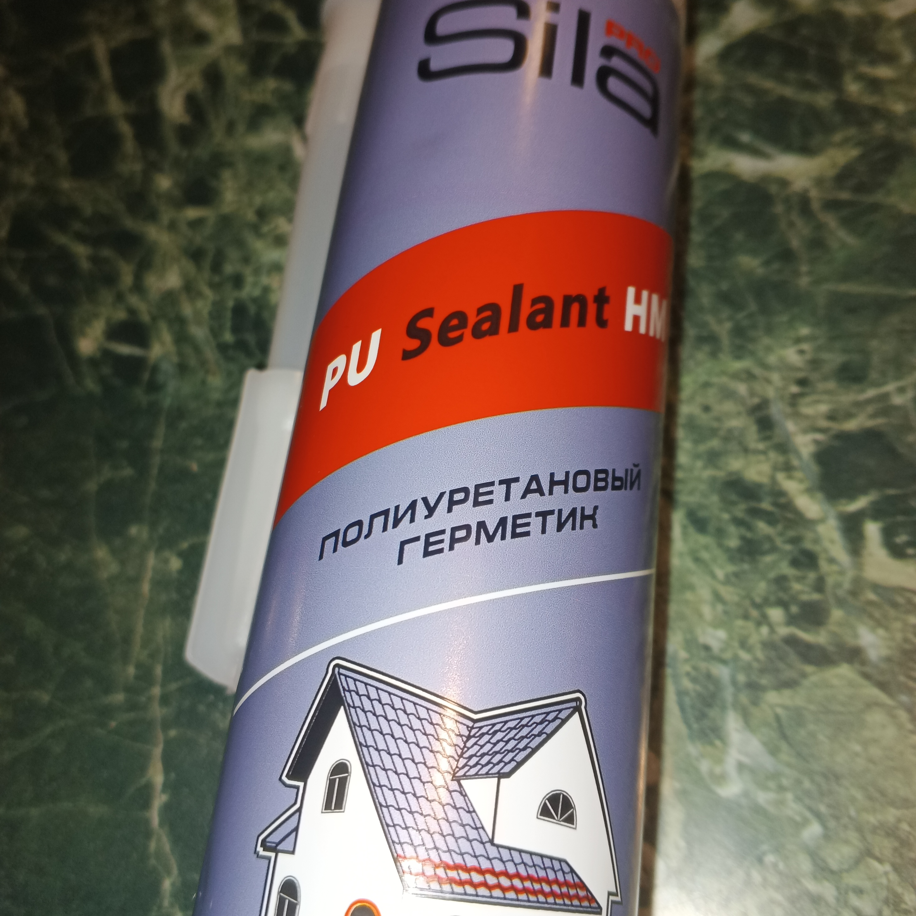

..... кроме крепежа, притягивающего правило к стене (шайба под головку глухаря - обязательно!) - лично я применяю приклеивание на МС или ПУ клей-герметик. Ну например: 17920043543581924578012312777833
И нагрузка на сдвиг распределяется практически на все 3 метра равномерно.
И правило лучше всяких уголков площадью контакта со стеной. Кроме того - это замкнутый профиль. Размеры полки прекрасно подходят. И правило на клей - автоматически ещё один контур герметизации.
